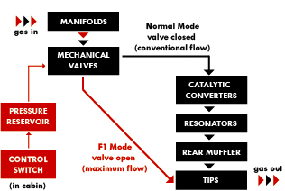

  • Überlegt doch mal selber, man kann in einem normalem Auspuff nicht einfach eine verschliessbare Klappe einbauen. Solch eine Klappe ist immer eine Art Bypass-Ventil. Man muss sich vorstellen das durch die Verstellung der Klappe einfach die Schalldämpfer umgangen werden. Kann nur der Endschalldämpfer sein oder natürlich auch der Kat samt aller Schalldämpfer. Im unterem Bild ist das eigentlich sehr gut erklärt. Würde man bei einem normalem Auspuff die Klappe schließen hättest du 100 % Leistungsverlust.
  • um kurz das alte thema einzubringen.
    wenn die klappe komplett geschlossen ist, ist sie nicht wirklich ganz geschlossen. die klappe füllt das rohr nicht komplett aus. Aber man sollte dann auch nicht gerade weit über 2000-3000 U/min gehen.

  • Habe mich ja eigehend mit dem Thema beschäftigt, mit drei Auspuffherstellern gesprochen (ok, hat sich herausgestellt das es nur zwei waren, weil einer nur sagt er stellt sie her und beim zweiten in Wirklichkeit fertig läßt - er ist sozusagen nicht gerade ein IDOL ;) ) - und beide haben sehr viel Erfahrung damit was sie tun.
    Es ist wie von Trumpfi glaube ich beschrieben, es geht nur ein Bypass, d.h. der Umweg um Schalldämpfer oder Kat herum. Dies bedeutet durch die geänderte Luftführung aber auch immer einen Leistungsverlust, warum hat wohl die Straight Pipe am meisten Leistung oder eben eine einflutige mehr als eine zweiflutige (so gut sie auch immer gebaut wird).
    Letztlich war keiner in der Lage dies am S zu bauen, da der Mechanismus ein Problem ist. Also nix wie bei Porsche mit Klappe ab einem bestimmten Druck oder Drehzahl, sondern manuell über einen Seilzug. Der fällt den Grün-Weißen allerdings sofort auf. Keiner konnte mir eine Firma nennen, die dies elektronisch regel kann, über z.Bsp. ein Signal ab einem bestimmten Ladedruck oder rpm.
