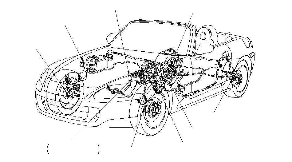

    1. lässt sich die Bremsbalance irgendwie prüfen / einstellen?
    2. kennt jemand diesen Effekt (vorne kalt hinten heiss) ?
    3. ausser Bremsbalance irgendwelche anderen Ideen?

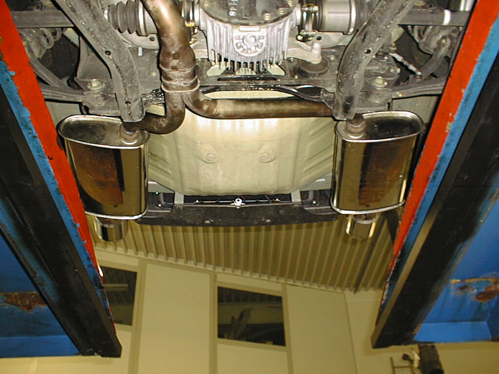

    Auf die Auspuff-Endtöpfe hätt ich auch hingedeutet. Denn wärmer ist das bei mir hinten auch stets!

    Hinten ist der Auspuff in der Nähe ! Und die Belüftung/Entlüftung ist schlechter! Macht aber im Straßenbetrieb nichts.
    Den Auspuff hatte ich schon immer dran, den Effekt kenn ich erst seit ca. 15.000 km....

    Wie und wovon wird die Bermsbalance geregelt, und vor allem.... kann man da eingreifen?
