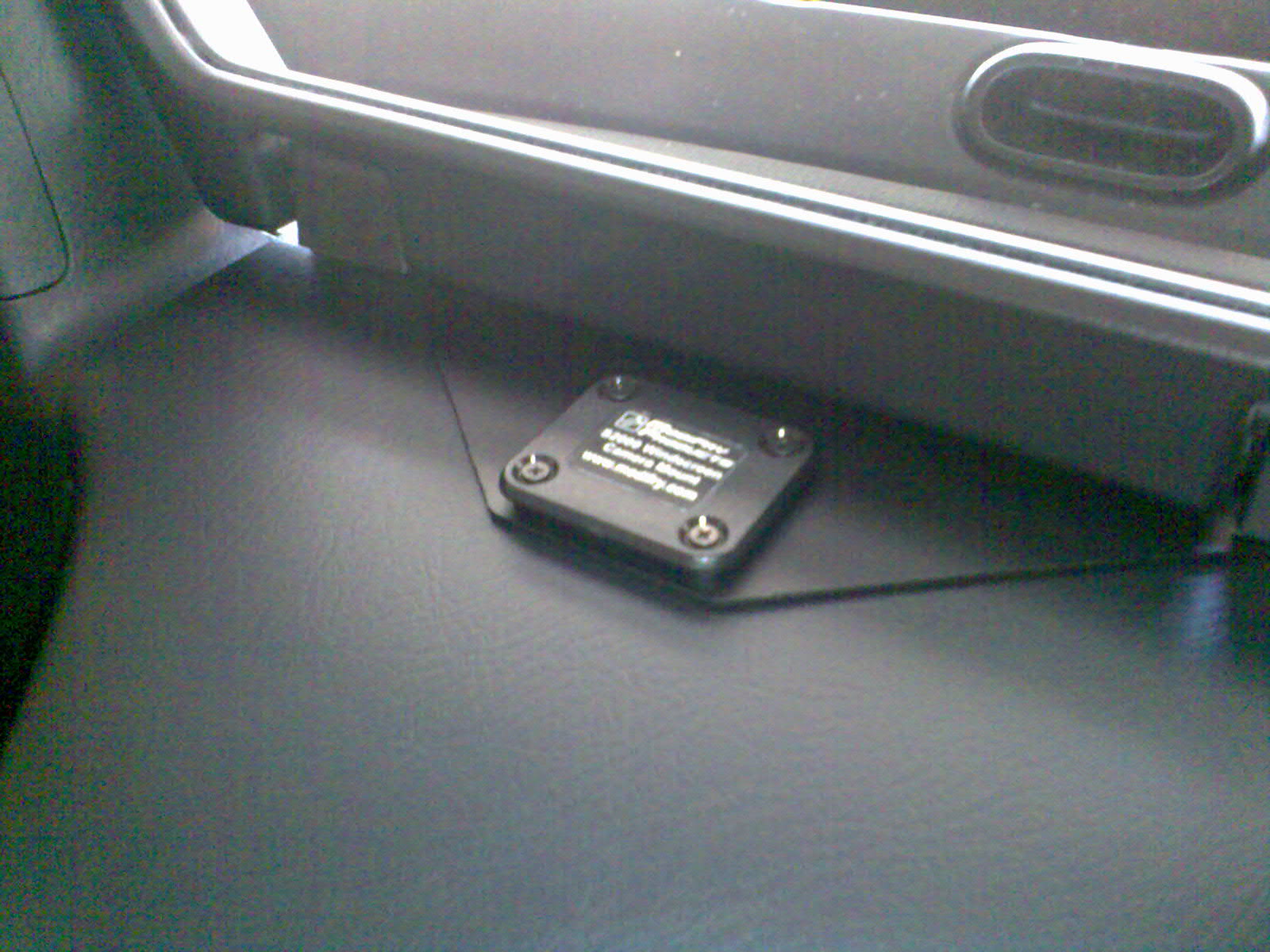

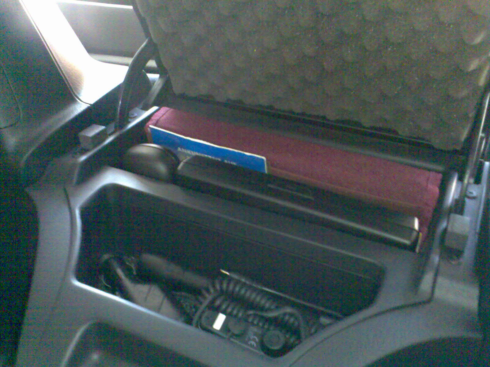

    endlich geschafft. Da sind die Bilder. Das Material ist wirklich sehr stabil, ganz harter Schaumstoff. Habe ich aus dem Modellbau(Slotracing!). Man kann aber auch stabilles Styropor nehmen. Es muß nur etwas nachgeben und sich wieder ausdehnen, wenn die Klappe geöffnet wird. Die Stücke sind gut 1,5 Zentimeter lang und der Deckel geht schön stramm zu.
    Gleichzeitig habe ich die Platte noch mit der Seite, über die das Windschott kommt, in den Schraubstock gespannt (Tuch zwischenlegen!) und leicht (1 mm) mit der Hand nachgebogen. Der Deckel fällt ja nach vorn ab! Unter die Kameraaufnahmehalterung habe ich dann doppelseitiges Klebeband geklebt - nu´ is´ fest!
    Hoffe, geholfen zu haben.
    Gruß Wolle
  • Ach ja,
    bevor Fragen zu dem Akustiknoppenschaumstoff im Deckel kommen:
    Der ist da drin seit ich den Subwoofer im Kofferaum habe. Der hat nämlich Deckel und Inhalt des Faches in Schwingungen versetzt, was nun aber auch vorbei ist. Fixiert ist das natürlich mit...? ....doppelseitigem Klebeband!
    Gruß Wolle
    Wer Hubraum sät, wird Leistung ernten - wo Saatgut fehlt, muss Drehzahl her!

  • Nö,
    um die Karosse mit dem Fahrwerk zu verbinden(verkleben). Aber wie gesagt, Ihr könnt auch Styropor oder Hartgummi o.ä. nehmen.
    Gruß Wolle

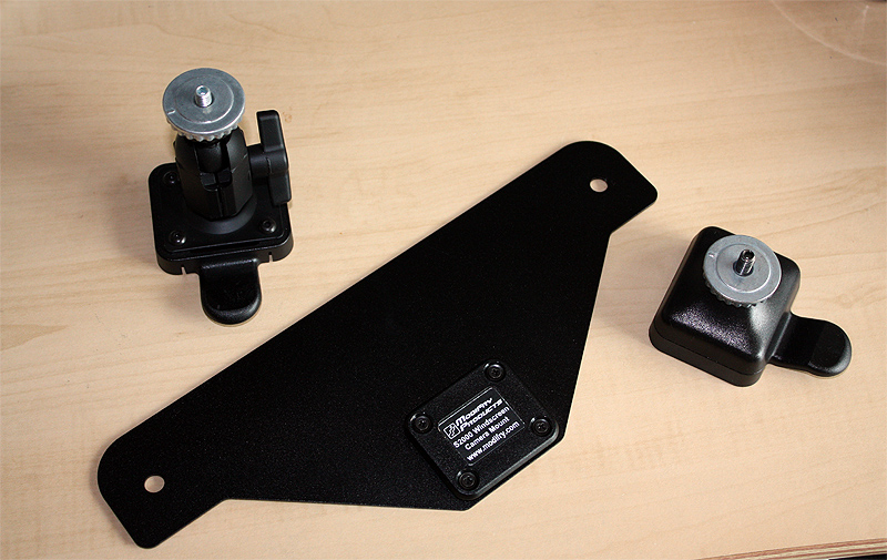

    Meine Modifry Halterung ist nun da. Schönes Teil. Nur leider ists mit "anbauen und wohlfühlen" nicht getan.
    Das wackelt noch dermaßen, dass die Bilder unbrauchbar sind. Kurze Analyse... der Deckel an sich wackelt. Erste Lösung: Hinten bei den beiden Gelenken etwas zwischenlegen, so dass der wenn geschlossen hart auf dem Unterteil aufliegt. Bringt Besserung. Dann gesehen: Der Deckel an sich ist nicht stabil. Und zwar ist das Teil doppelwandig und die obere Wand federt ein, ermögicht damit, dass der Halter vor/zurück nachgeben kann. Bei meinem 250g-Camcorder auf den 8cm Hebelarm leider relevant. Nun werde ich wohl oder übel den Bereich in der Mitte innerhalb des Deckels so aussteifen müssen, dass diese Doppelwand in sich starr wird. Ich denke daran, das lokal auszugießen... Epoxyd wäre ne Idee. Oder aber einfach Heißkleber. Der Einfachheit wegen werd ich wohl erstmal Heißkleber testen.
    Obwohl ich die Klappe nun ausgeschäumt habe und auch temporär festgelegt hab, wackelt es nun noch in der Halterung selbst. Seht selber...
    http://www.youtube.com/watch?v=dwa4evhiakQ
    Unbrauchbar, für meine Ansprüche. Den Camcorder fest (ohne das Gelenk der Halterung) zu montieren wäre noch nen Schritt nach vorn. Aber so richtig fett fest wird das auch nicht werden.
    Ich bin ratlos. Hat jemand Ideen?
    Einzig versöhnlich ist, dass der Sound mit dem externen Micro gut rüber kommt. Trotz 200km/h und offenem Dach rauschfrei.
