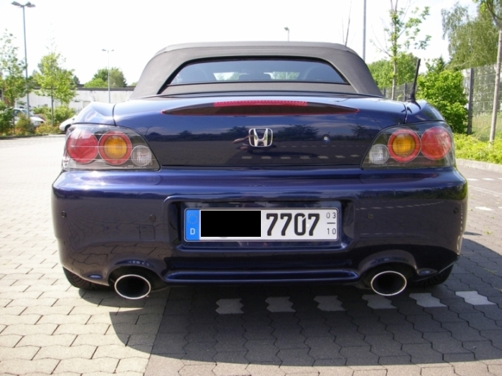

  • das was ihr meint habe ich an meinem S seinerzeit durchgeführt: linke original-leuchte gegen linke UK-leuchte ausgetauscht. das mit der nebelschlussleuchte ist aber nicht so einfach, da es keine roten lampen dafür gibt (und die braucht man zwingend, da die UK-abdeckung durchsichtig ist). mein hondahändler selbst kam damals auf die idee, die originallampe rot zu lackieren und gut is'.
    das ergebnis ist sehr geil wie ich finde - und mein S dürfte einer von max. 5 ab mj. '04 sein, die in deutschland ein symmetrisches heck haben... :nod:

    ihr habt mir eben einen kleinen schreck eingejagt... bin rüber zu meinem S um zu prüfen ob links tatsächlich keine seitliche LED ist. falscher alarm! die UK- und die deutsche leuchte sind nicht nur optisch 100% identisch, sondern haben auch dasselbe "E13"-prüfzeichen.
    ich habe die UK-leuchte damals über ebay.co.uk ersteigert, preis war etwa 150 pfund, meine ich. also kein billiges vergnügen. ob ihr das über honda deutschland beziehen könnt, kann ich euch nicht sagen. falls euch das was bringt, kann ich euch die tage hochauflösende bilder mailen.
