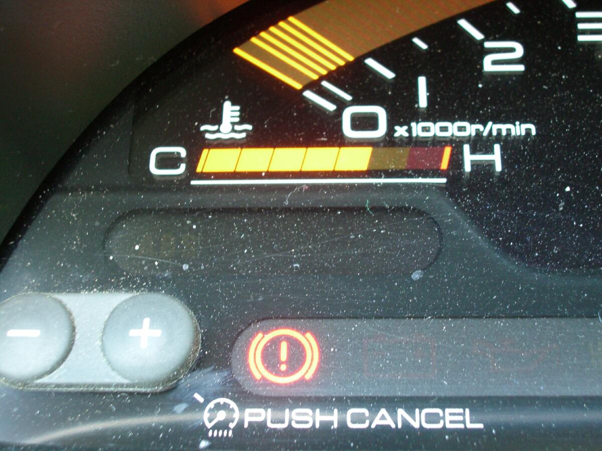

Temperatur Anzeige
  • Hilfe!!!
  • tempgeber defekt :roll:?
    oder bist du wiklich so geheitzt
    kühler ?

  • ist das schon alles?!
    also er fährt noch ganz gut - aber schon ne extreme Temperatur meint ihr nicht??
  • Extrem ist die Temperatur ja noch nicht -bist ja vor dem roten Bereich. Ich traue der Anzeige sowieso nix zu. Die steht bei mir immer nur in der Mitte, egal wie ich fahre. Die Öltemperatur kann zwischen 60° und 120° sein -die Wassertempanzeige steht immer an der gleichen Stelle :?

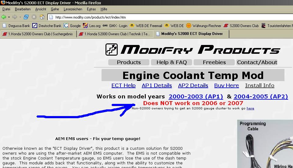

    habe das ECT module von Modifry verbaut.
    Finds echt ne simple aber einfach technische Verbesserung!
    Man tatsächlich jetzt ne Vorstellung was die Wassertemp macht: :thumbup:
    Beim Heizen, bleibts wie bisher auch -> 3Balken
    danach an der Ampel -> kurz 4 dann auf 5 hochgegangen.
    nach kurzer fahrt ca. 70km/h gings wieder runter -> auf 3.
    dann im ampelverkehr im Ort gings auch mal -> auf 4

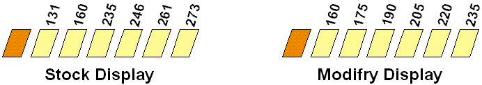

    hier die Legende dazu:
    edit: draufklicken, dann siehts besser aus!

    Sind das Fahrenheit?
    Weil Wasser und über 150 Grad... naja... :lol:
    Schön klug geschissen. :D Stinkt!
    Einmal editiert, zuletzt von Los Eblos (21. Juni 2007 um 10:42)
  • richtig Fahrenheit.
    also so mal übern Daumen:
    3 Balken ab 79°C
    4 Balken ab 88°C
    5 Balken ab 96°C
    6 Balken ab 105°C
    Aus der Nase zieh: :D
    Was kostets denn?
  • puuh, das ist nicht aus der Nase, sondern aus dem Sinn :lol:
    keine ahnung, irgendwas mit $50-60
    guggsdu modifry's website, alter! ;)
