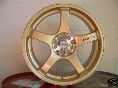

    HI
    werde mir war scheinlich die felgen bestellen wiegt 6,9 kg

    hat einen loch kreis 5*100 und 5* 114,3 bekommt man ihn brongse und weiss .
    für meinen Subi ist es aber an einem Ssit das auch echt geil aus ....

    kennt jemad den felgen hersteller Lenso?
    und wie die walitet ist ?
    und fieleicht ja ach die felge ?
    FT-5

    Ich kenne sie nicht, aber 6,9 ist ganz ordentlich!! :thumbup:

    6,9 Kg klingt nicht schlecht :)
    Was sagen die Fachleute dazu? Eine Gute Sache oder gehts noch besser?

    kosten 850 euro die felgen ..

    sind für 4 stück 850 €
    bekommt man auf eine 7 j felge 235 breite drauf .

    Die Felgen sollen Lenso sein? Lenso ist soweit ich weiß ne Nachmachung (oder auch die gleiche Firma?!) wie Tenzo-R
    Und da kostet keine Felge über 800,- !
    Da kosten die Felgen um die 300,- ;)
    Tanzo-R hat zwar schöne (geklaute) Designs, hat aber auch eher den Billigmarken Ruf. Bzw ist eher was für Kleine Asiaten als für große..

    ja wo bekommt man so leite felgen für 300 euro das sind Lenso und nur traglast von 690 kg und 6,9 kg get ja ist schon leucht es gibt auch noch leichtere aber da ist ja der preis auch gantz anderst ..
    nachbau da habe ich jetzt nichtz gehört kannst du mir das zweigen von welcher ?

    Hab ich irgendwo was überlesen oder wisst ihr welche Größe die Felgen haben :? :?
    Redet Ihr über 16", 17" oder 18" Felgen? Welche Breite? Dass sollte schon irgendwo dabei stehen wenn über Gewichte diskutiert wird.

    Klingt interessant mich würde außer dem Lochkreis aber noch die verfügbaren Felgenbreiten und die ET's interessieren.
    Meine Wunsch ET's und Felgenbreite wäre:
    VA: 7,5Jx17" +50
    HA: 9Jx17" +63
    *EDIT*
    Hab gerade das TTR die Dinger vertreibt. Ev. gelingt uns eine Anfrage beim Hersteller und wir bekommen eine Sonderserie mit unseren Wunschbreiten und ET's
    http://eurostylez.org/TTR/product_in…b0672a078467b07
    Ansonsten kann man die Felgen getrost vergessen, oder was willst mit einer 7J Felge an der HA?

    sind
    17 zoll 7J ET 40

    loch kreis ist 5 *100 und 5* 114,3
    ich würde sie vorne und hinden fahren

    Das würde ich nicht machen, nur billig ist auch nicht das wahre.
    Da brauchst Spurplatten und 7J auf der HA ist nicht das wahre - meine Meinung.
    Das nächste ist das Du nicht die OEM-Brereifung fahren kannst weil die Felgenbreiten nicht passen.
    Ich kann von meiner Erfahrung sagen. OEM 17" +BS RE050 MZ :thumbup:
    Woher weißt Du das die Felge wirklich "nur" 6,9kg hat. Hast Du sie gewogen?
    Bei "billigen" Felgen zweifle ich solche Angaben immer an.

    OK, danke Rocker für die Größenangaben.
    Nur mal so zum Vergleich: Die BBS RG-R in 7,5x17" wiegen 7,9kg. Das sind geschmiedete Alu-Magnesium Felgen mit FEM optimiertem Design.
    Und diese 08/15 Felgen sollen 1kg leichter sein :?: :?:
