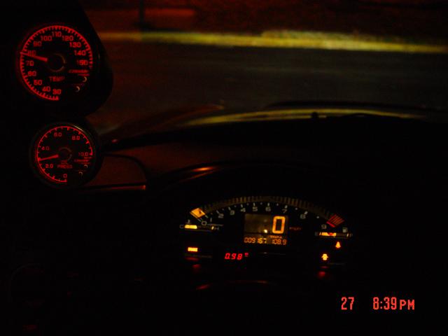

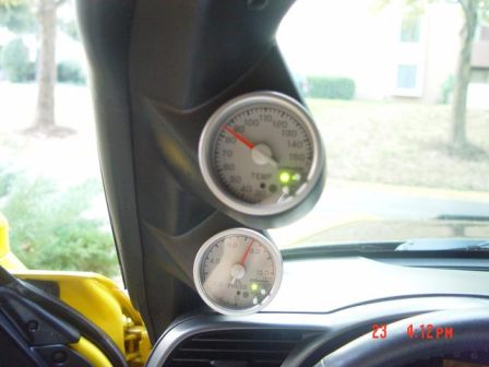

    • #14
    Sind das hier NOS-Anzeigen - oder ist das sonst ein Schnickschnack? Shocked
    Gruss
    Yves, CH-SG

    Oben Öltemp!
    Unten warscheinlich Öldruck?!
    • Zitieren

    oliver_f schrieb am Thu, 26 June 2003 16:14
    Oben Öltemp!
    als Öltemperatur hatte ich eigentlich die Anzeige unterhalb des digitalen Tachos angenommen?!? Hmm...
    (auf dem Bild das der MOD gerade versteckt hat Sad )

    • #17
    Auf der Anzeige steht Temp drauf!

    Yo, sind Greddy-Anzeigen, wie meine, für Öl-Temp und Öl-Druck.
