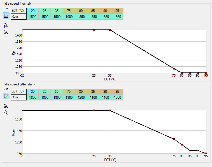

  • Verstehe da jetzt den Zusammenhang nicht.
    Glaube nicht das die 3500 rpm beim Start was mit der Pumpe zu tun haben. Nach dem hochschnellen der Drehzahl fängt er sich bei den im FlashPro festgelegten Werte.
    Wenn die jetzt auf 1500 rpm änderst, passiert selbiges wie oben beschrieben nur das er sich bei 1500 anstatt 2000 rpm fängt.
    Was das Losbrechmoment angeht. Egal ist es nicht. Die eine Rampe wird steiler wo hingegen die andere falscher verläufen. Die Kräfte sind ja auch größer.
    Hier mal ein Screenshot aus meiner Idle-Tabelle aus dem Flashpro:
    Obwohl nirgends 3000 U/min angegeben sind, ist er nach der Woche Standzeit auf über 3000 U/min beim Start hinausgeschossen.
    Mods: Mugen Intake/Header/Exhaust/Active Gate Rotors, Hondata FlashPro, Invidia 60mm Testpipe, Endless MX-72, KW V3, 17" CE28N, Michelin PS4, Spoon Gusset Plate, Spoon Rigid Collars, J's STB & ETD, Beatrush Braces, Fender Braces, Stahlbus Bleeder Valves, Radium '06 OCC, Vibra Technics Engine Mounts, Hasport 62A Diff. Mounts, Koyo Radiator, Fluidampr, CR-Sway Bars.
