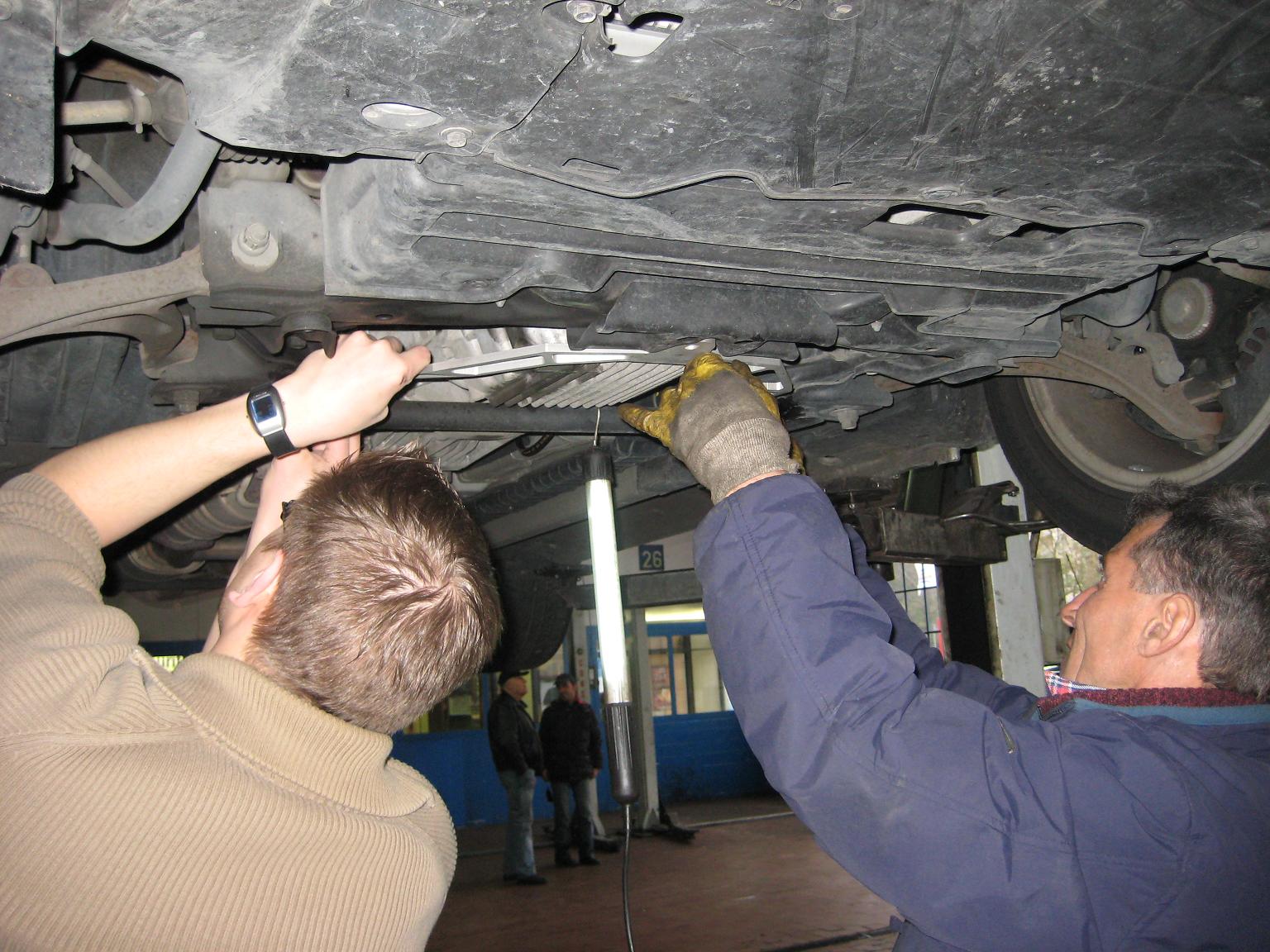

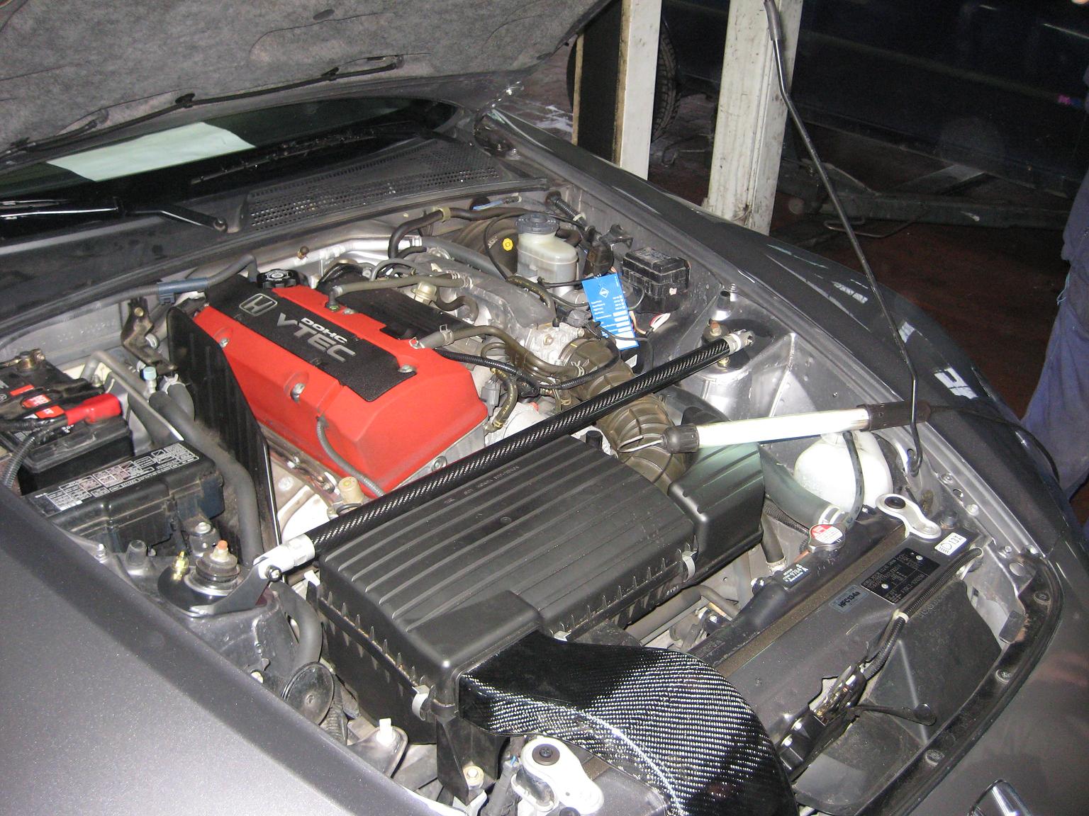

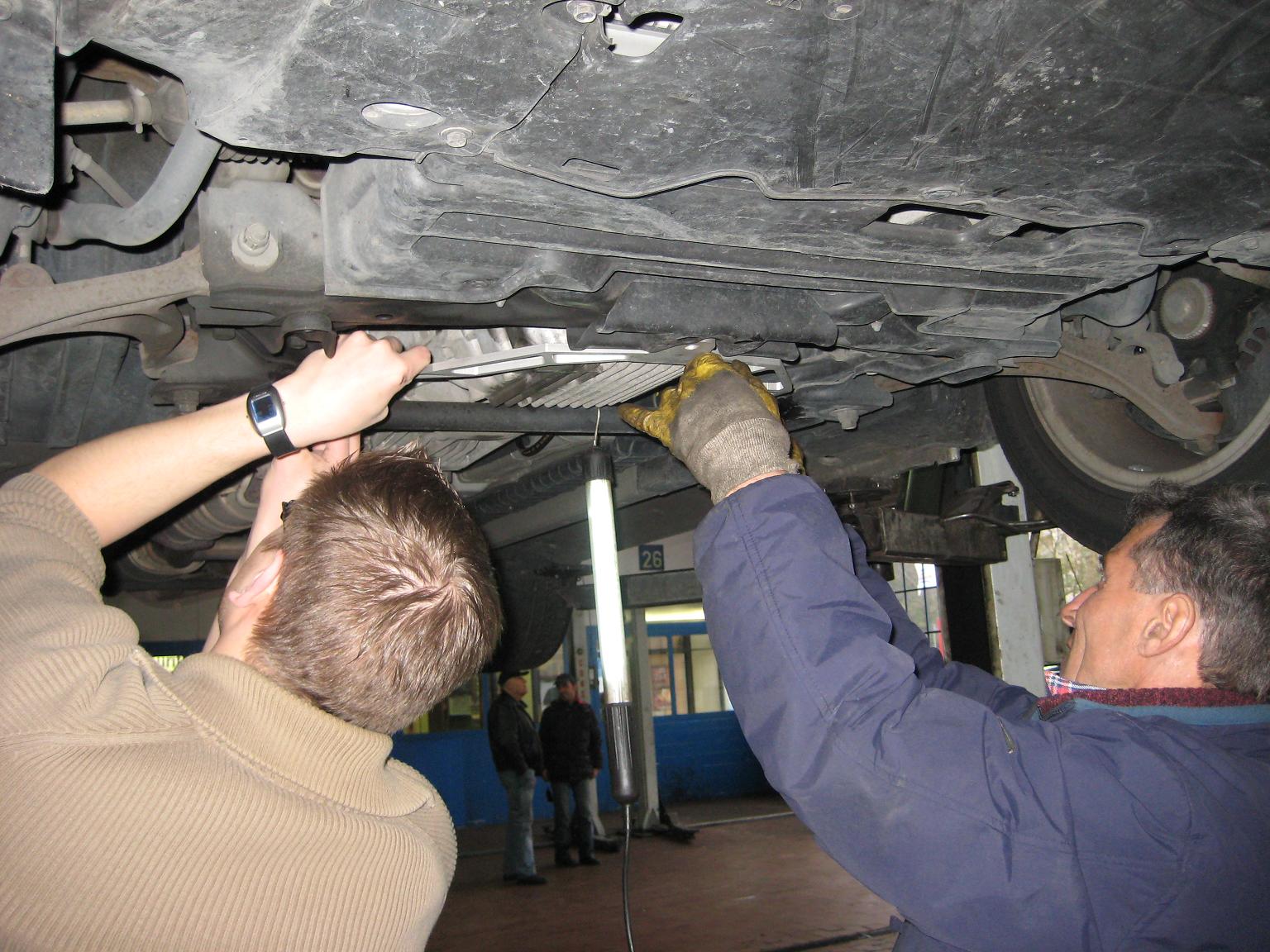

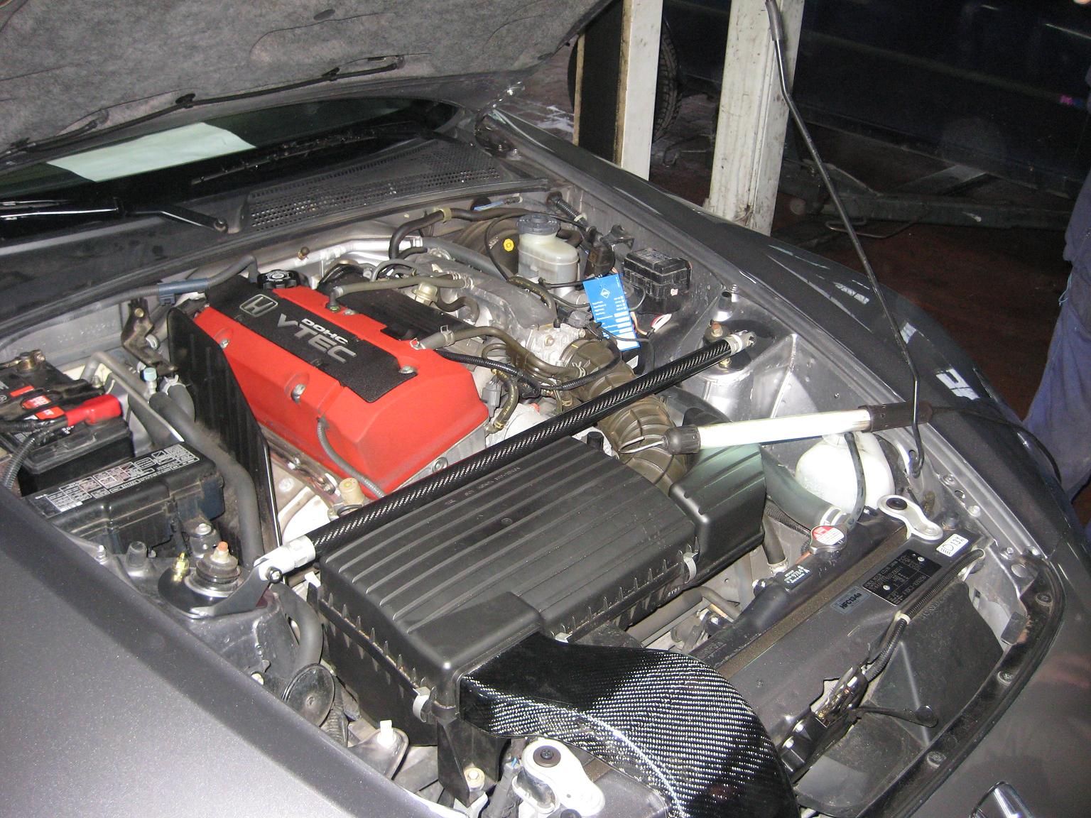

    seit heute habe ich die skeed!-Brace und eine Domstrebe in meinem S verbaut.
    Zum Glück ist mir ein netter Mechaniker mit seinem Luftdruck-Schrauber zur Hand gegangen, sonst hätte ich mir beim Schrauben lösen und wieder festziehen per Hand wahrscheinlich 'nen Ast gehebelt.
    Somit war die Sache aber nach 'ner Viertelstunde erledigt. :D
    Hier mal ein paar Schnappschüsse von der Aktion:

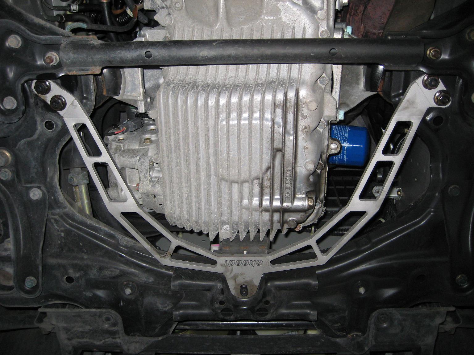

  • Ich würde mal behaupten das Bruno das gleiche Urteil vom Fahrverhalten reingeschrieben hätte wenn er nur die Domstrebe reingebaut hätte. Das die
    was bringt das steht für mich ausser Zweifel. Was soll den die Skeed für Kräfte aufnehmen die da nicht schon aufgenommen sind? Zwischen den Rädern hängt der Stabi der unter der Ölwanne durchgeht, und der Rest ist schon durch recht verbogenes, und damit stabiles Blech miteinander verbunden.
    Und ausserdem was sollen den die dünnen Aluärmchen schon bringen?
    2 Mal editiert, zuletzt von Peter64 (11. April 2008 um 22:05)
    Lies den Thread. Da haben wir mal beleuchtet, welche Kräfte wo aufgenommen werden. Ich hab anfangs genauso gedacht wie du.

  • Ich hatte mir den "Bericht" über die/das Skeed nicht durchgelesen, und von der Farbgebung und der Materialoberfläche hatte ich auf Alu getippt.
    Was eure wirkungsweise betrift, die Abhandlung von MichaB will ich nicht in Frage stellen, nur die Theorie die er da gemacht hat und das was unterm S hängt das sind doch zwei Paar Schuhe. Das Skeed und das Originalblech sind soweit zusammen das man von einem neuen Kraftdreieck wohl kaum sprechen kann. Und ob diese halbrunde Stück Edelstahl (was mir noch immer recht dünn erscheint) die Kräfte so weiterleitet wie ein echtes Dreieck das bezweifle ich auch. Aber lassen wir das, im Rennbetrieb mag das die 10tel oder 100stel Sekunde bringen die man vielleicht für einen besseren Startplatz braucht, im Alltag scheint mir das "für die Füsse" zu sein.

    Ich will versuchen einen neuen Denkanstoß für dich zu liefern.
    Welches Teil in der Aufhängung beim S2k ist "dicker" als das Skeed ??
    Mir fallen da nur die Dreieckslenker ein.
    Und dann noch der größte Vorteil, den ich festellen konnte, war auf unebener Landstraße, also nicht auf der Rennstrecke, den selbst die NS ist eine viel "bessere" Landstraße, als die meisten, die wir heutzutage im öffentlichen Staßenverkehr haben (leider).
