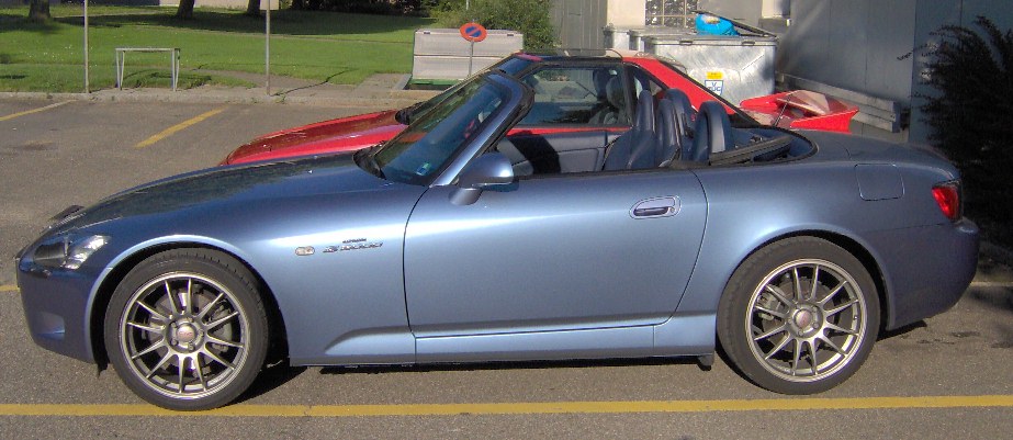

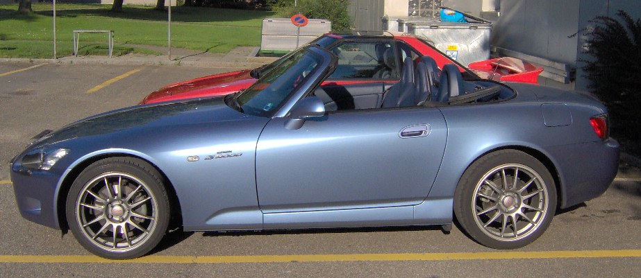

  • Nach acht Jahren MR2 hat mir dann beim 'S' eigentlich immer etwas gefehlt. Vergleicht mal die beiden keilförmigen Linien:
    Genau: statt hinten noch etwas anzusteigen, fällt das Heck des 'S' ab. :? Da hilft nur eines - ein Heckspoiler! :nod: So meine Überlegung seit geraumer Zeit. Doch welchen Spoiler nehmen? HONDA-Spoiler und -Flügel gefallen mir z.B. nicht wirklich.

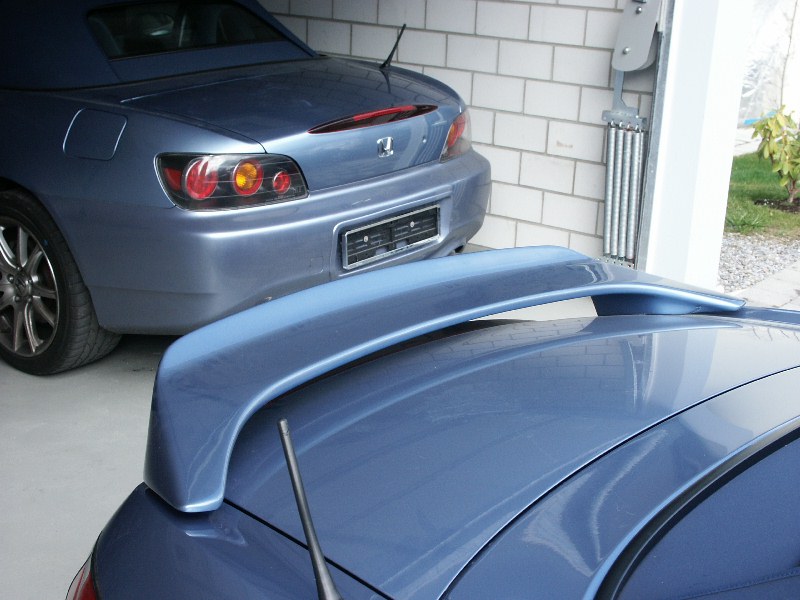

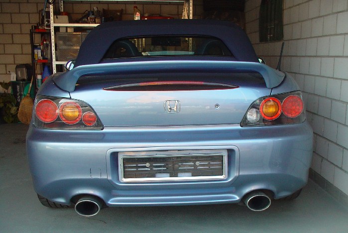

    TSS Heckspoiler

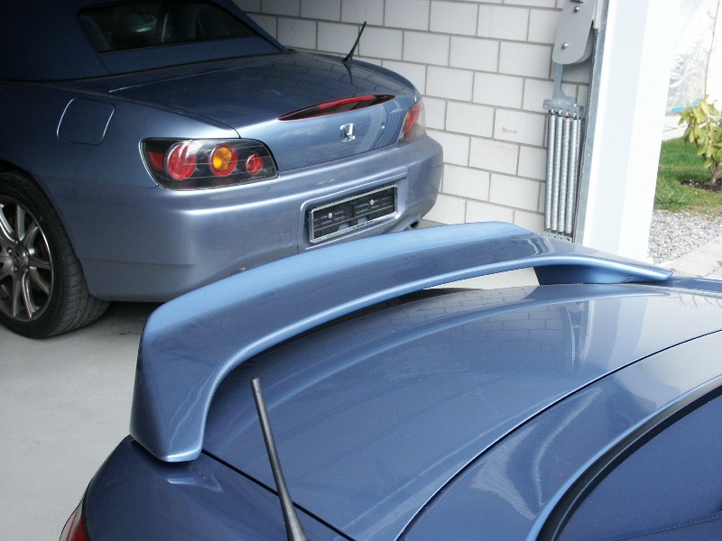

    Leo (leogie) hatte den 'S' von S2250 gekauft, aber am Spoiler keinen Gefallen gefunden. Das zugemailte Foto überzeugte mich, dass der TSS-Spoiler perfekt dem 'S' angepasst wurde:

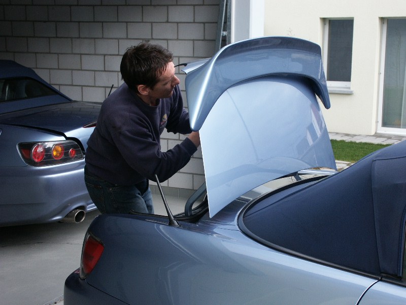

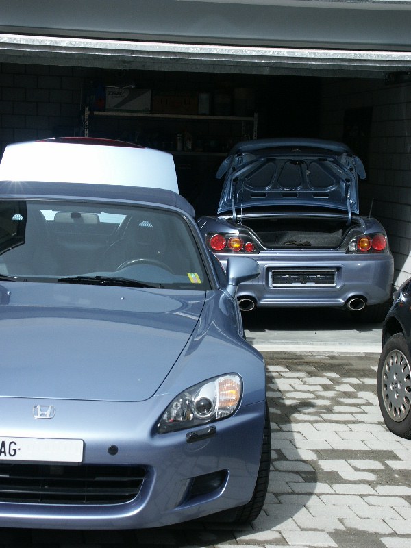

    Also traf man sich eines Sonntags in der Ostschweiz und Leo, der - im Gegensatz zu mir :blush: - davon was versteht, konnte sich an die Arbeit machen…

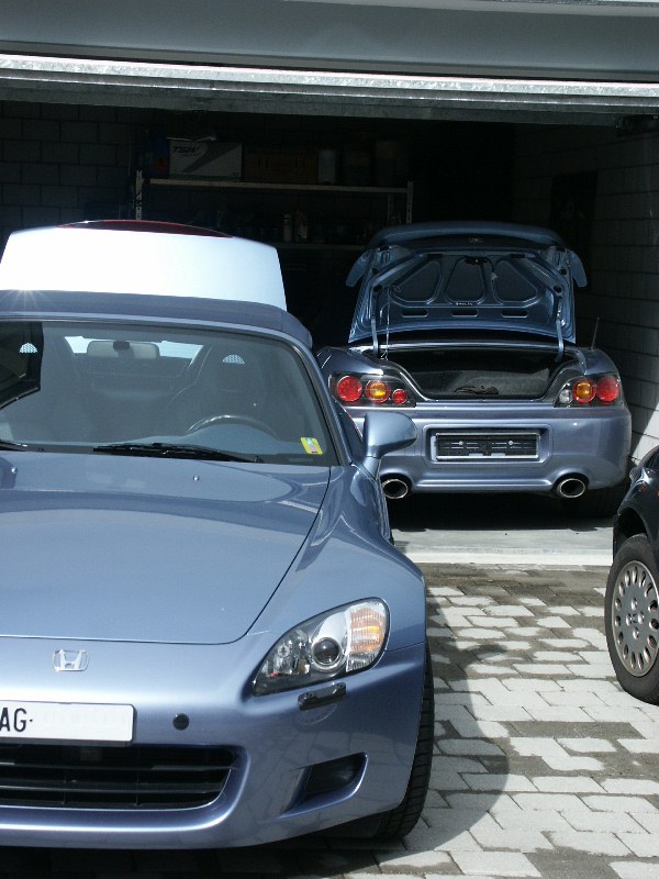

    Die Ausgangslage:

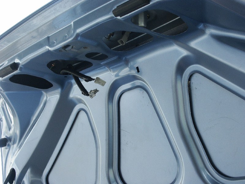

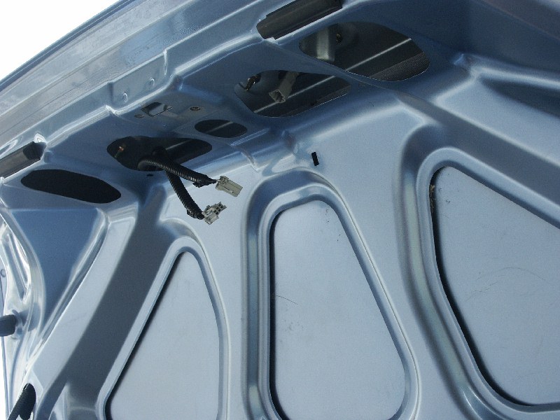

    Da der 04er andere Stecker hat (mehr Adern, wohl wegen der Alarmanlage), musste neben dem Schloss auch der elektrische Öffner abgebaut werden, um beim bisherigen Wagen zu verbleiben.
    Minus ein Deckel:
    veni - vidi - vtec!

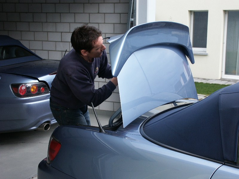

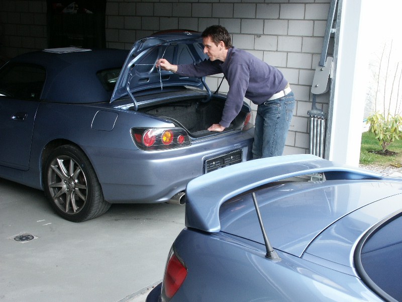

  • Leo bei der Arbeit:
    Der Schnur-Trick (sonst kriegt man da den Kabelbaum nur schwer wieder durch):

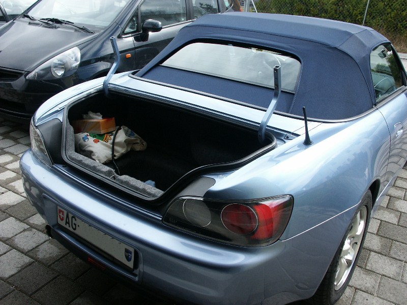

    Austausch beendet:

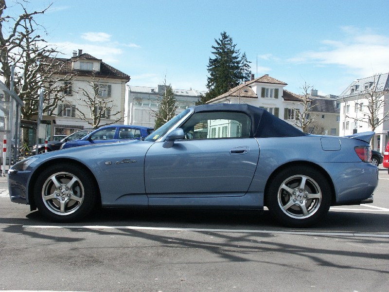

    Das Endergebnis:
    Jetzt stimmt für mich die Linie. :] :] :] Und für Leo auch… ;)

  • Den Flügel hatte ich auch mal dran :)
    Tolles Teil und passt wirklich zum S2000! Nennt sich auch in anderen Kreisen Shark-Flügel, da er zusammen mit der Shark-Front (Veilside-Nachbai) konzepiert wurde...
