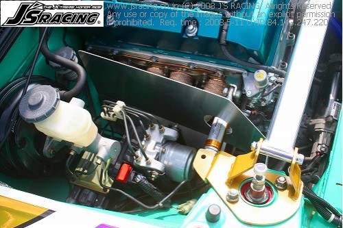

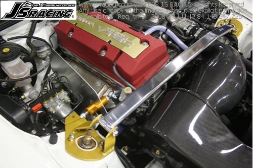

    also das schild muss auf jeden fall raus oder ein loch muss rein! beste variante wäre es den J'S Hitzeschild zu nehmen! sieht besser aus als serie und hat schon das loch dafür!
    http://www.aj-racing.com/catalog/produc…24&cat=0&page=2
    hätte dich im groupbuy nur knapp unter 100€ gekoste :)

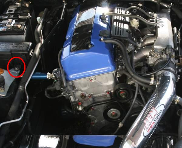

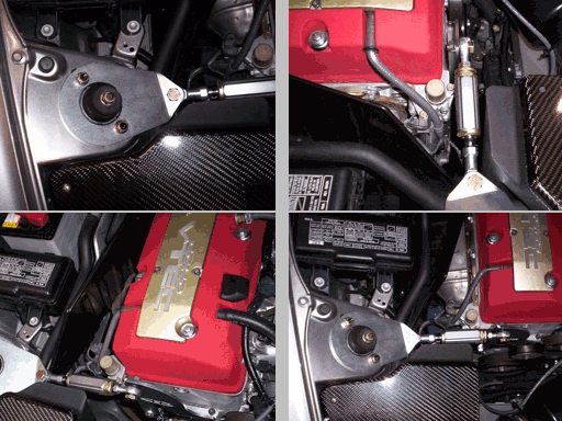

    hier 2 bilder, vielleicht helfen die weiter

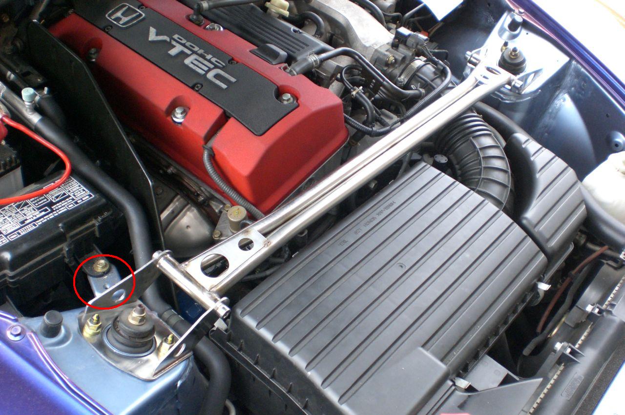

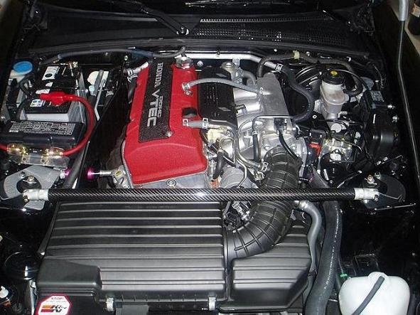

    Das heißt also ich muß dieses Loch aufjedenfall machen und wenn ich eine Domstrebe verbaut habe kann ich diesen Dämpfer nicht mehr einbauen?
  • Kiyoshi
    MASTER of S2K
    661
    23.574
    • 11. Mai 2008 um 22:52
    • #14
    Original von Flash
    :roll: :roll:
    Prinzipiell nicht, da die Domschrauben nich tlang genug sind die Adapterplatte noch zusaetzlich aufzunehmen.
    deshalb hat die J's Domstrebve direkt son Halte rmit dran.
    Aber ich glaub McHeizer hat da ne Loesung fuer gefunden.

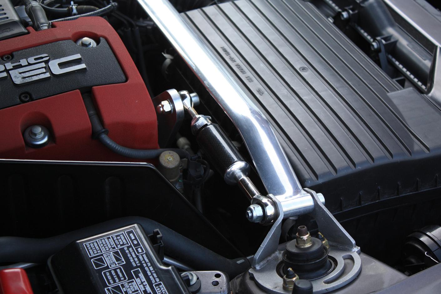

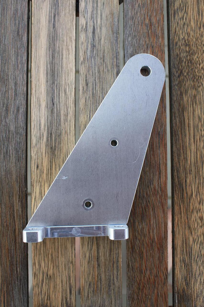

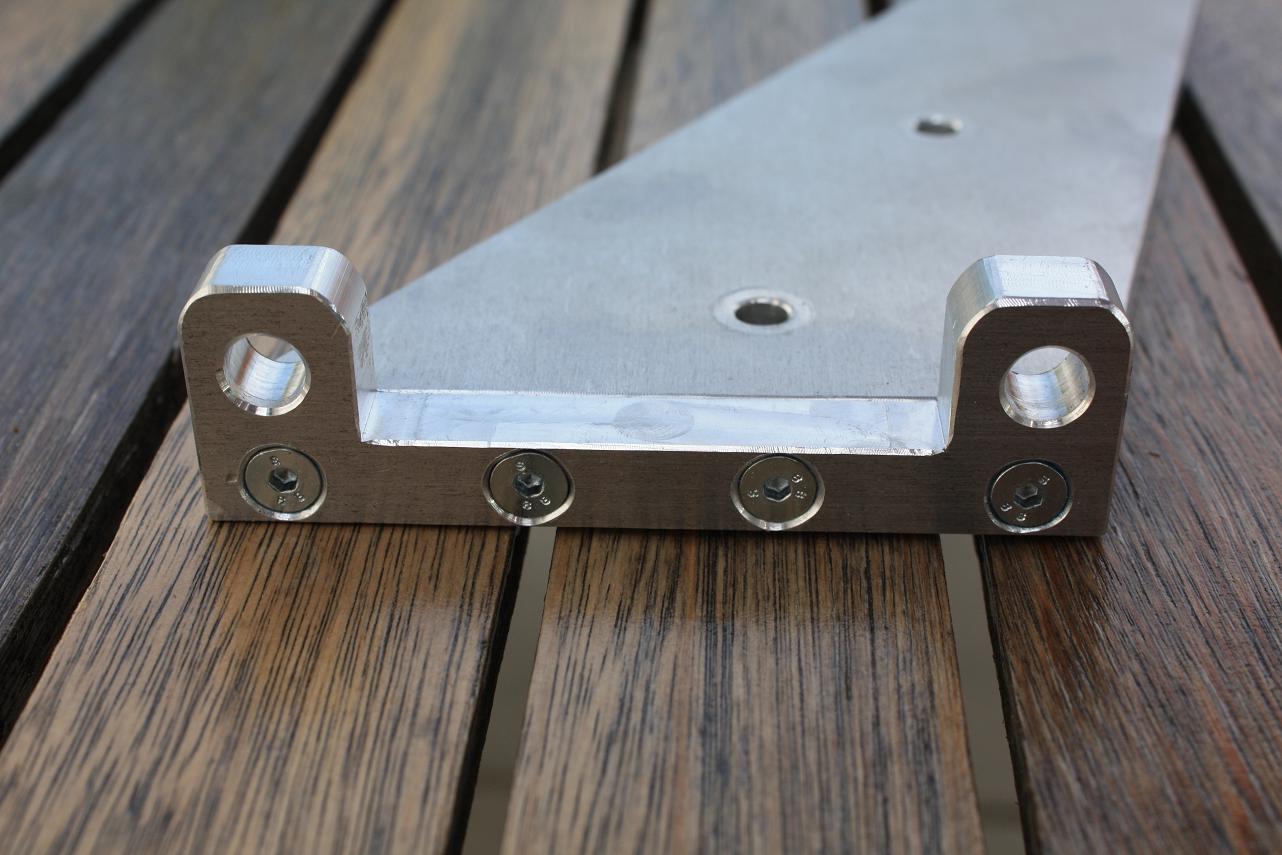

    was is eigentlich jetzt hier raus gekommen hat irgendwer den xxxxx-racing (editiert durch mod, Gründe siehe Link) dämpfer verbaut ohne die halterung weg zu schneiden am sicherungskasten?
    ich wollt eigentlich nix kaputt machen was man nich abschrauben und ersetzen kann...
      • 46,67 kB
      • 600 × 490
      • 222,46 kB
      • 1.280 × 850
    Einmal editiert, zuletzt von ThoBlitzzz (28. Juni 2008 um 12:26)

    Hier auch noch n Bild vom 2006er
    Blech muß auf alle Fälle raus! - die hinterste Schraube is zu "K..." nicht ganz rausschrauben - ist geschlitzt!-
    Und die Halterung für die Klima hab ich weggelassen!
    - Halterung für den Sicherungskasten muß weg! - Ist Am Winkel des Dämpfer befestigt! Obacht gibts verschiedene (Bj)
    Die Domlagerschrauben hab ich in der dicke Reduziert! (unterer Bereich hat kein Gewinde) Sind nun komplett drin!
    Michael

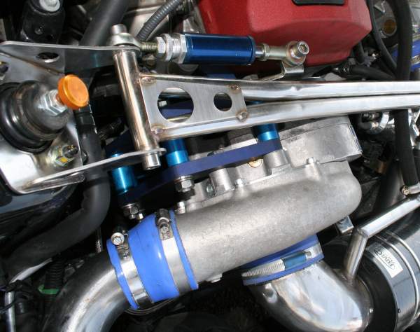

    Hm Hab schon Bilder gesehen da ist er an der Kompressorhalterung befestigt!
    Geht dann so leicht "schräg" rüber! - Aber deswegen extra n Kompressor kaufm? :roll::lol:
    hier noch n Bild von xxxxx-racing (editiert durch mod, Gründe siehe Link)!
