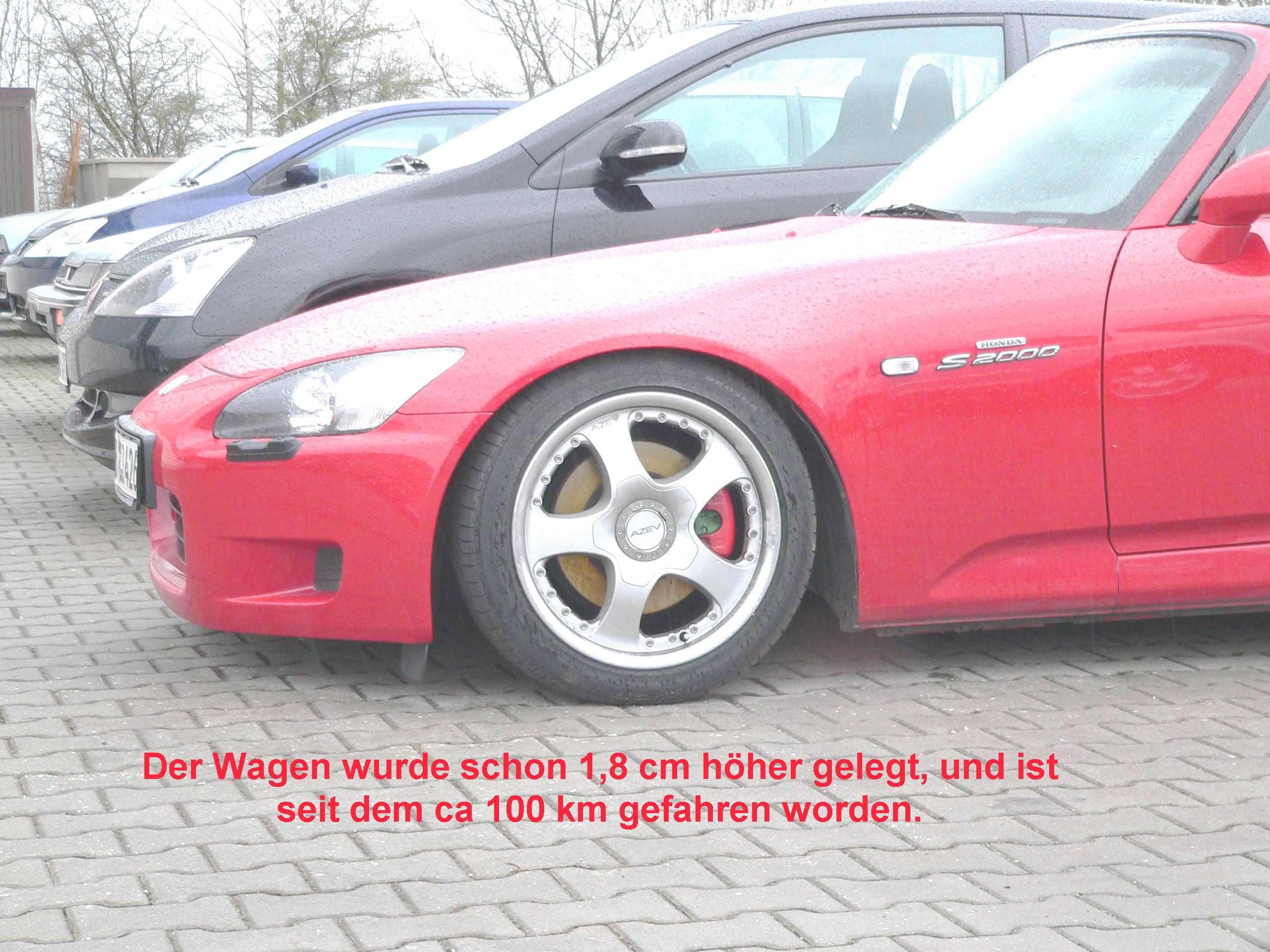

    Der Wagen war so tief, als ich ihn nach den Einbau, des D66 Fahrwerks von Herrn Schneider zurückbekommen habe,
    und nicht, OEM wie er neu gekauft habe ;) :D

    Aber 8,*cm kommt mir auch etwas viel vor. Wie tief hat der Schneider deine Kiste denn geschraubt jimmy??? War noch was vom Reifen zu sehn oben? :lol: :lol: :lol: ;)

    So tief, und noch 1,8 cm tiefer
    Das war die tiefstmögliche Einstellung, die der TÜV bei der Erstellung des Teilegutachten zugelassen hat.

    Die Höhe von dem Bild -1,8 cm ist die Höhe, die der TÜV Mensch bei der Erstellung des Gutachten das alle haben, als unterste Grenze definiert hat.
    In dieser Höhe, wurden auch die Fahrtests gemacht, deshalb wundert mich jetzt, das eine andere Höhe im Gutachten ist 8o .
