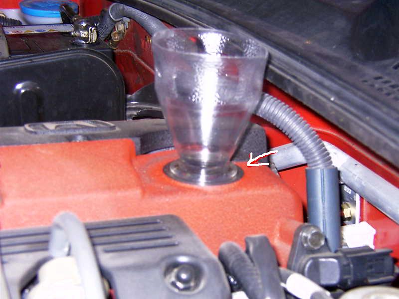

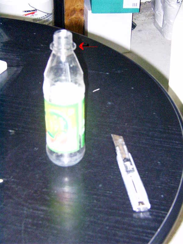

Abhilfe ist getan, mit einer 0,5 l Fanta / Cola oder Lift- Flasche ( Die sind aus
Hartkunstoff und wabbeln nicht so ) die so einen Kunstoffring am Schraubhals haben , siehe Pfeil, und ein Cuttermesser Bild 1

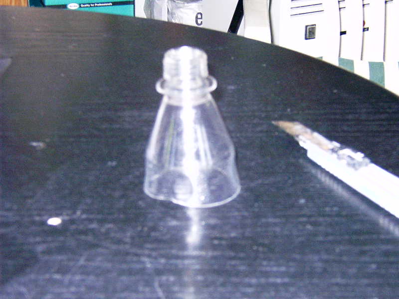

Nun Oben an der Flasche den Groben Kopf abschneiden und ggf. die Grate/
scharfe Kante mit Schleifpapier abrunden. Bild 2
Dank des Kunstoffringes am Flaschenhals der Flasche, läßt sich jetzt der ´´Trichter ´´passgenau in die Einfüllluke stecken. Dann nur noch Öl nachfüllen.
Die zweite Hand ist frei zum Abstützen des Körpers was natürlich Hexenschußvorbeugend ist....
Bild 3
