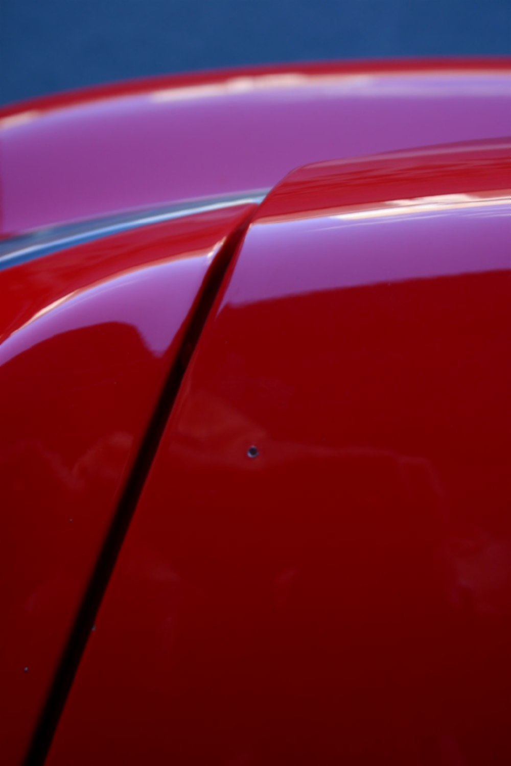

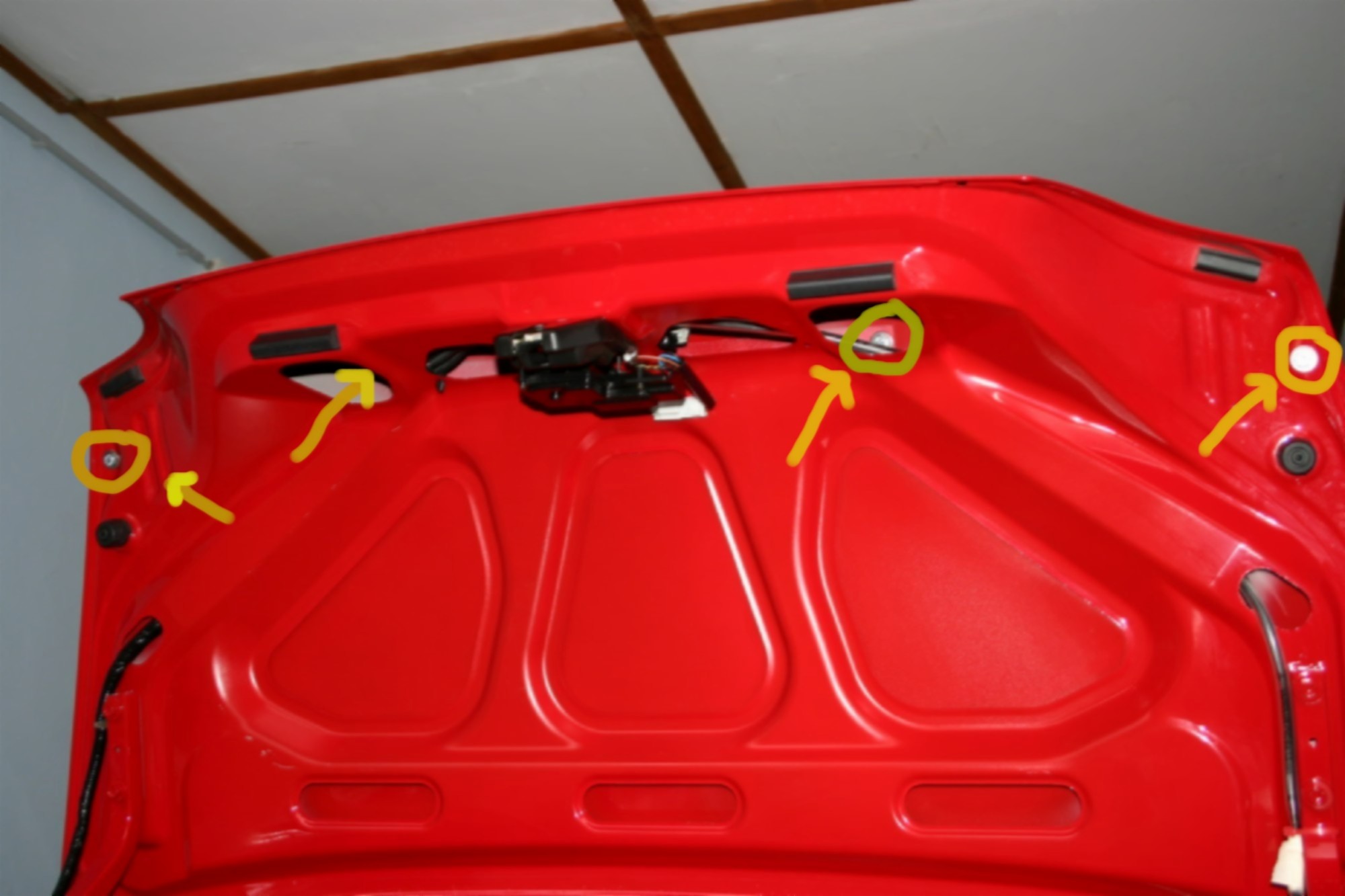

) gewagt, und zwar an den Anbau eines Heckspoilers. Das Teil habe ich hier im Forum unter "Bieten" zu einem guten Preis erworben. Anschließend zum Lackieren geschafft und gestern ging's los. Das Problem war nur, das keine "Bastelanleitung" dabei war. Also hier im Forum die Suchfunktion bemüht, aber nichts gefunden. Danach das Ami-Forum abgegrast und so einiges entdeckt. War zwar auch nicht das gelbe vom Ei, aber man konnte sich einen Reim drauf machen. Demnach müssen vier Löcher gebohrt werden. Die ersten zwei an den markierten Stellen links und rechts außen am Deckel. Aber erstmal mit Textmarker die Mitte anzeichnen:
Dann galt es >> BOHREN > Augen zu und durch !! Erstmal mit 3mm links
und dann rechts

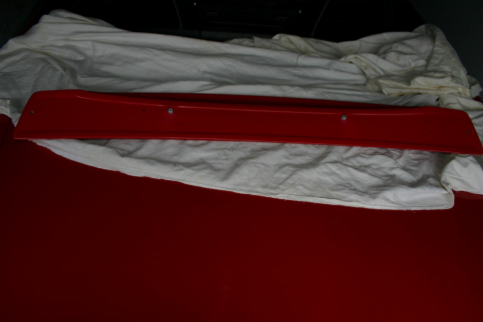

Spoiler ransetzen und siehe da, passt nicht
!! Die Löcher waren ca. 18mm zu weit auseinander gebohrt. War aber nicht weiter schlimm, weil noch je zwei Bohrungen mit 5, dann mit 8mm anstanden. Also nochmal messen und anzeichnen. Bohrmaschine zur Hand und los...Dann sah es so aus:

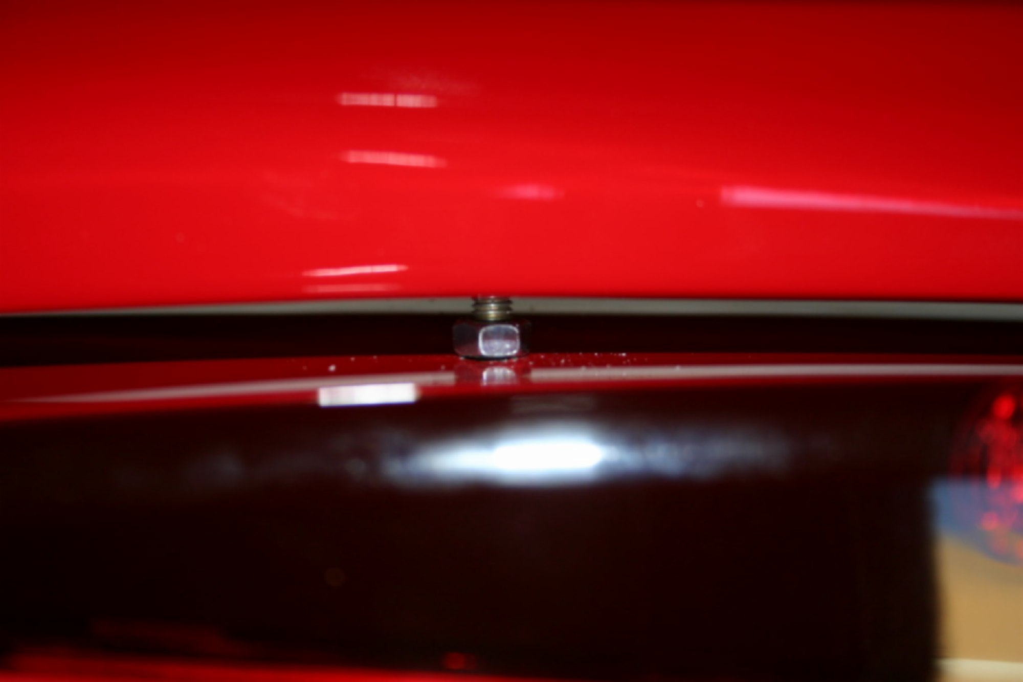

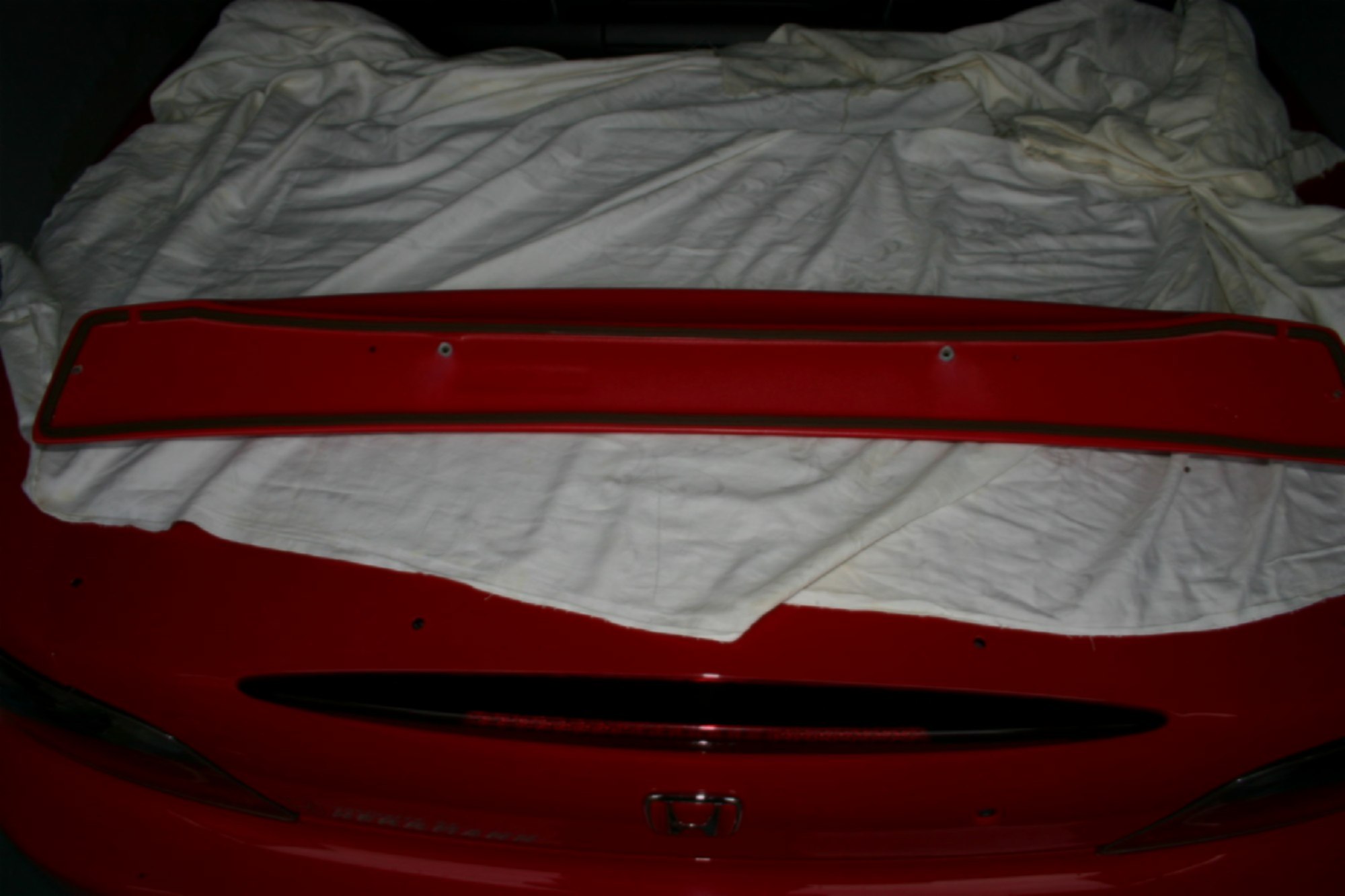

So, das nächste Problem war nun die Markierungen für die inneren Löcher richtig anzuzeichnen. Dazu schraubte ich in die inneren Löcher des Spoilers Schrauben
und setzte den Spoiler auf den Deckel.Mit den äußeren Schrauben wurde er arretiert. Um die nun auf dem Deckel aufliegenden Schraubenköpfe habe ich mit dem Textmarker Markierungen angebracht:

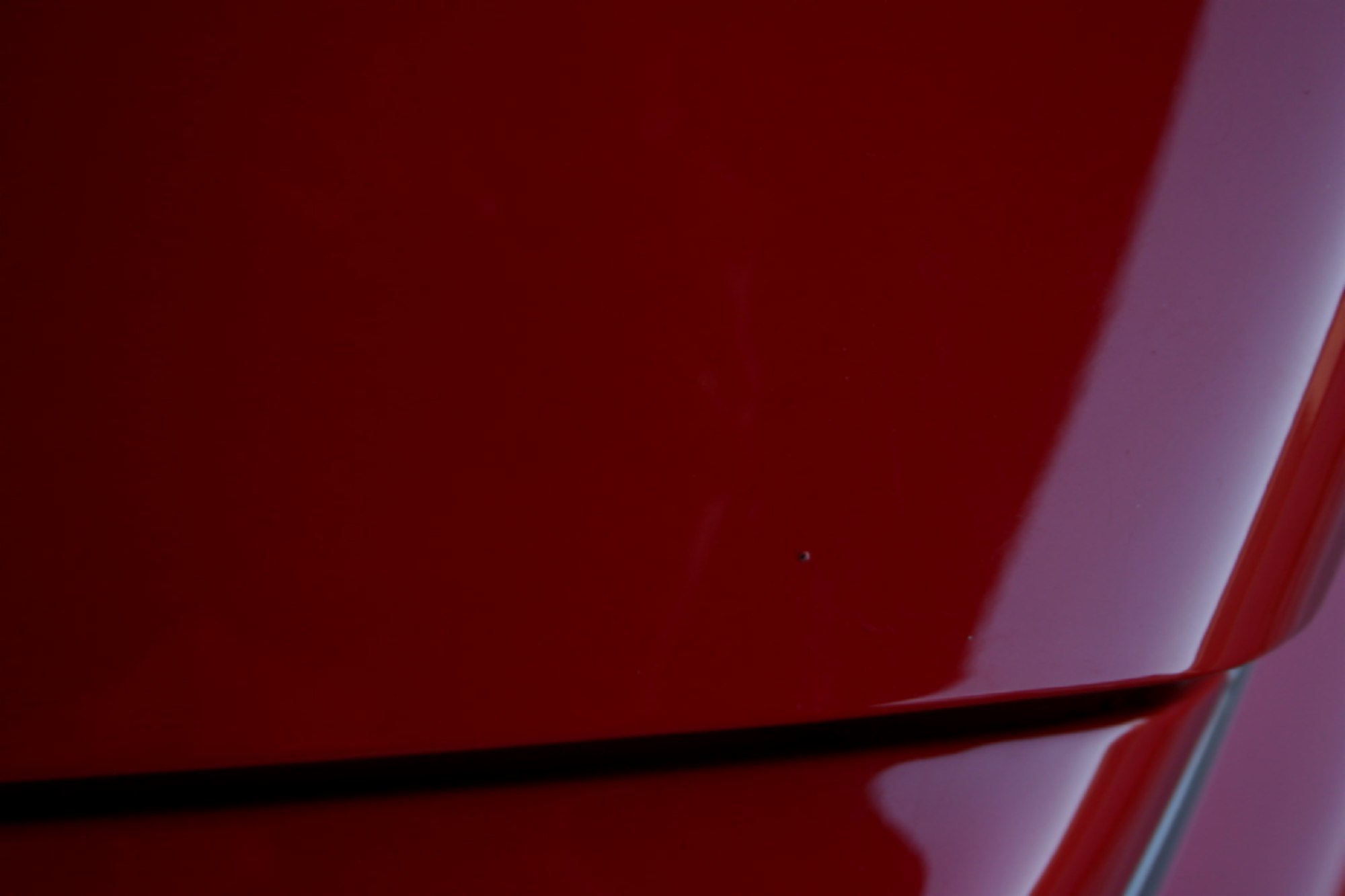

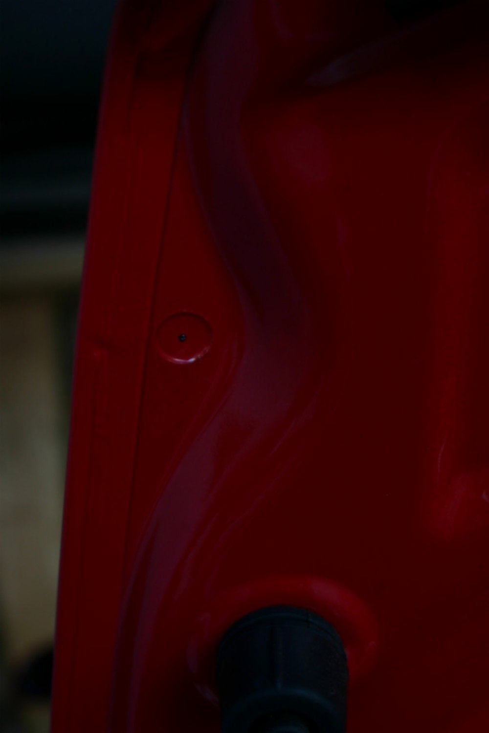

Spoiler wieder runter und bohren. Erst 3,dann 5 und zuletzt wieder 8mm. Das sah dann so aus:
Dann die Löcher mit Rostschutz eingepinselt und erstmal Feierabend gemacht.

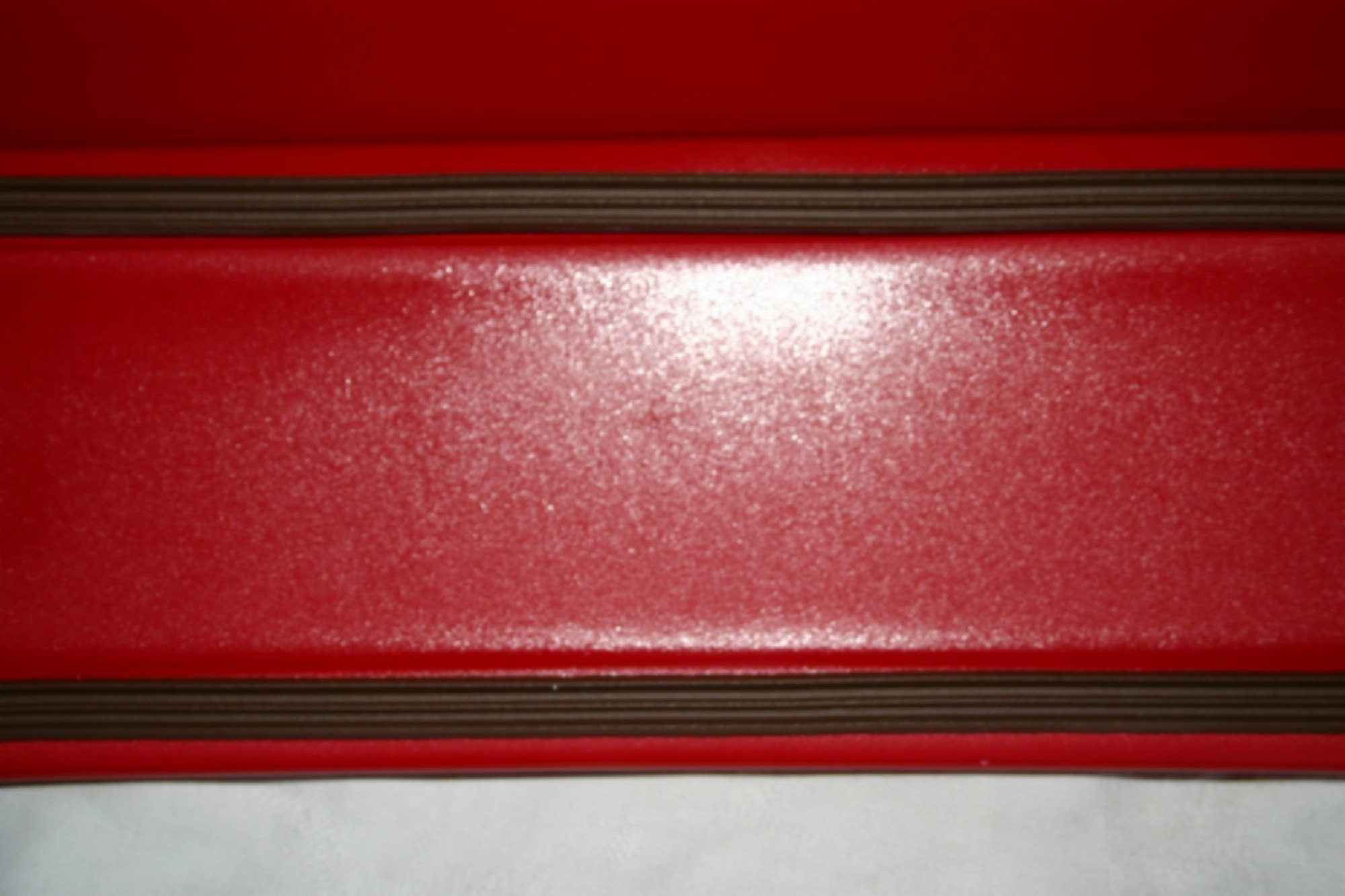

Also draugeklebt (nach reinigen mit Waschbenzin)

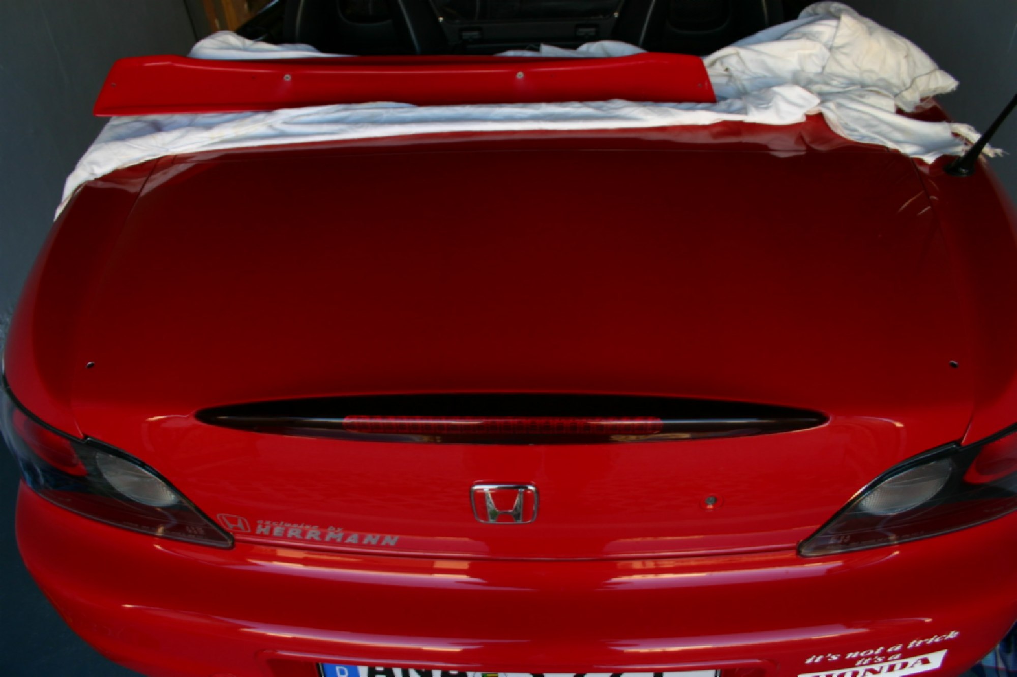

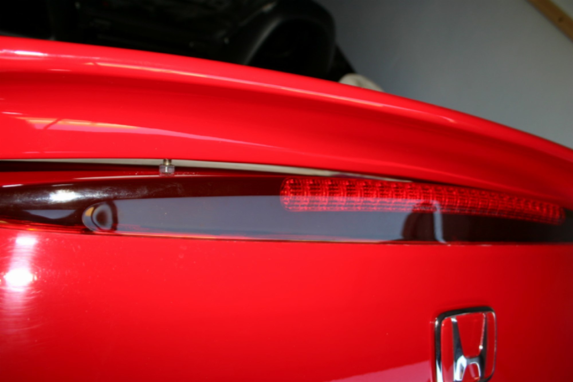

und den Spoiler endgültig angeschraubt:

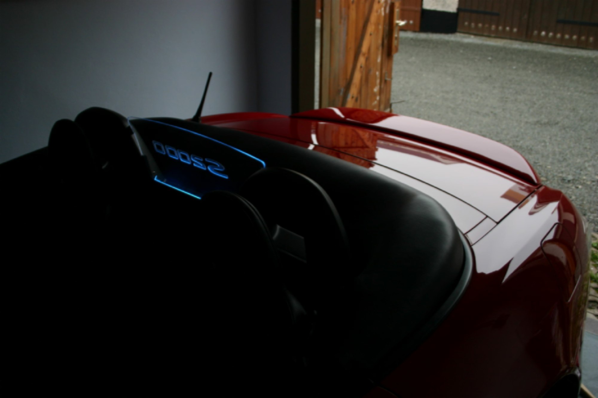

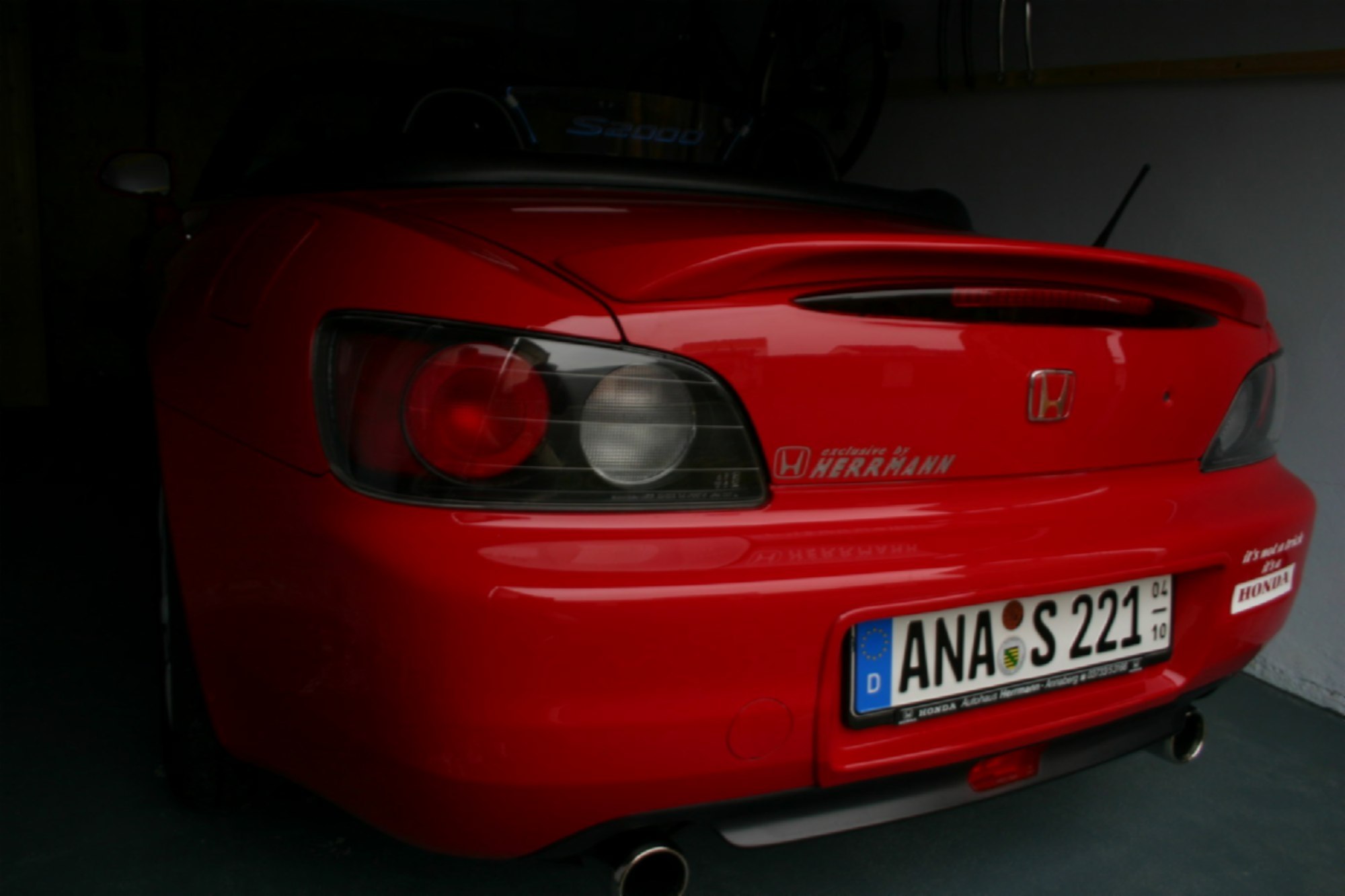

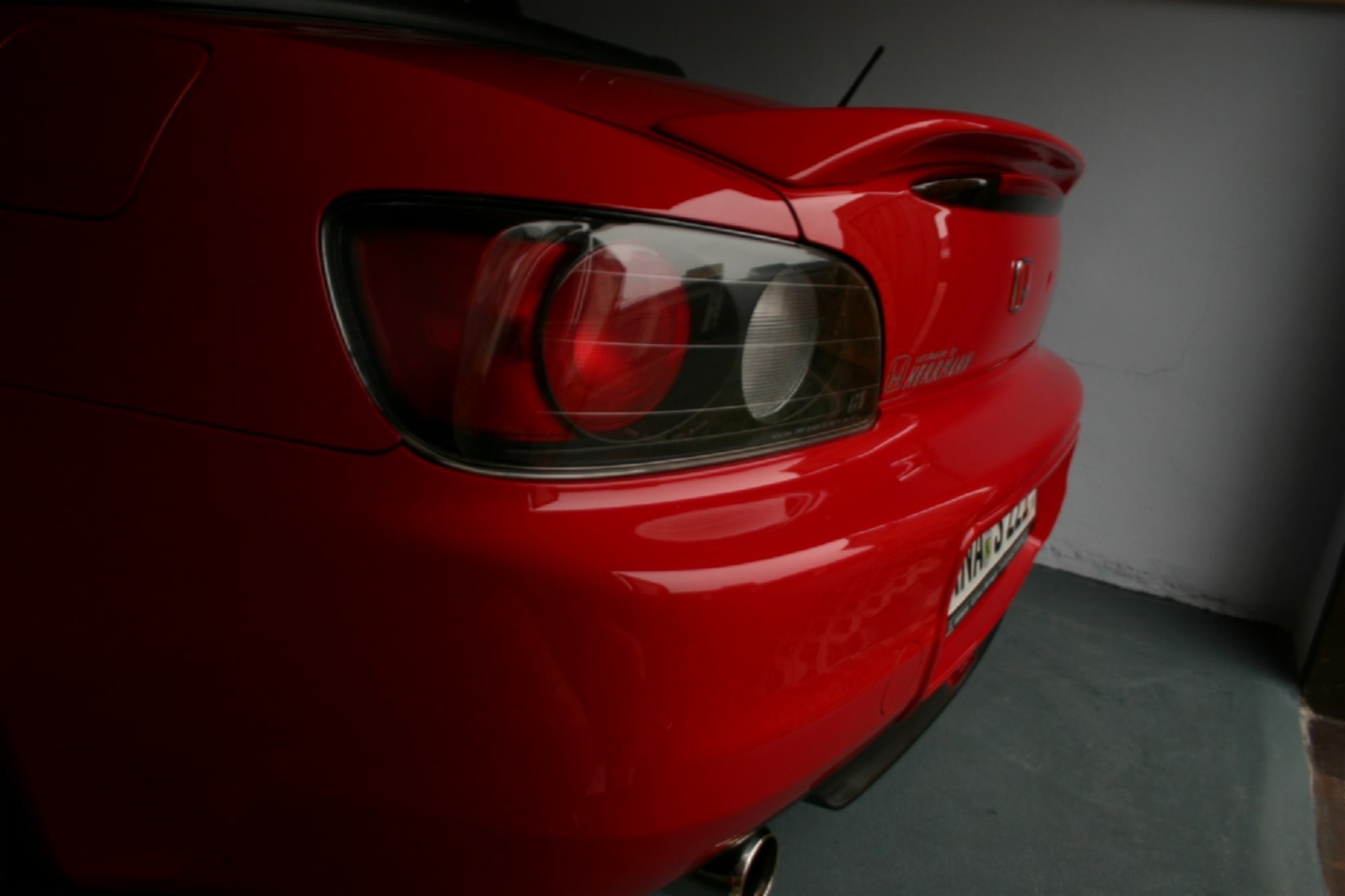

Mein Heckspoiler - selbst angebaut
Naja, hat noch nicht 100 pro gefunzt mit den Bildern und dem Text, aber ich denke, Ihr wisst, worum es geht
Hier noch ein paar Bilder:

Nöö, nicht von Maggo. Ich weiß nicht, ob ich denjenigen hier "verraten" soll. Wenn Du's wissen willst >> PM. Tja Fahrgefühl, pünktlich mit dem Fertigwerden haben sich die Himmelsschleusen geöffnet. Da hatte ich dann auch keine Lust mehr zum Ausprobieren. Werde Euch aber in den nächsten Tagen noch darüber berichten. Gehe jetzt ins Bett. Nacht
