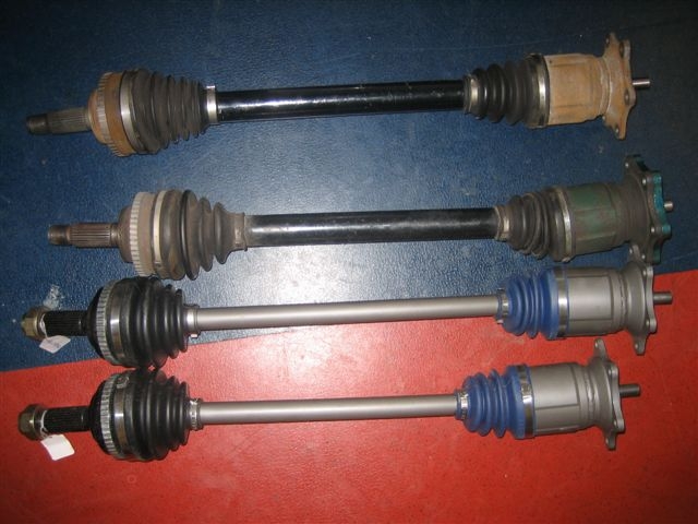

ich habe mir die 500 PS Antriebswellen aus den USA besorgt, machen eine guten Eindruck, sind grazieler 8oals die Original und leichter
Mal gespannt was sie taugen werde es nächste Wochenende beim letzten Rennen testen.
Antriebswellen USA
An einer alten Welle hast Du noch den Distanzring drangelassen. Nicht vergessen wenn Du die wegschmeisst.

Ja, ich habe die von dem driveshaftshop, allerdings habe ich den Geldtransfer über einen Verwandten aus den USA gemacht, direkt ging nicht. Shipping aber direkt zu mir, war eigentlich alles kein Problem.

Hoffentlich wird das kein Korkenzieher

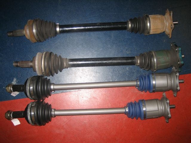

500 PS Wellen
Wenn du das erste Mal die Wellen revidierst, sag mal Bescheid, ob das Innenleben der Welle anders aussieht.
Eigentlich ( bis auf die dünne Achse ) identischUwe

Der Satz ist 3kg leichter und kosten all incl. 1115 €

Also die Wellen halten problemlos auch im Rennwagen. Leider hatte ich im letzten Rennen einen ABS Totalausfall.
Könnte sein das es von den Wellen kommt, auf den sitzt ja der Zahnkranz für den ABS Sensor. Falls die nicht 1000% richtig sitzen, verzählt sich das ABS und steigt aus!
Der Mist ist, das hat mich das Rennen und die Meisterschaft gekostet, könnte mir in Arsch beißen wenn es an den Wellen gelegen hat.
Sicher bin ich nicht, aber solange ich den Fehler nicht genau zuordnen kann, würde ich von den Wellen abraten. -

@JAB:Kannst du die Antriebswellen nun empfehlen!??Hatte Probleme mit dem ABS, weiß aber nicht ob das 100% mit der Verzahnung auf den Wellen zusammenhängt.
Ansonsten einwandfrei, und das ABS habe ich jetzt rausgeschmissen
