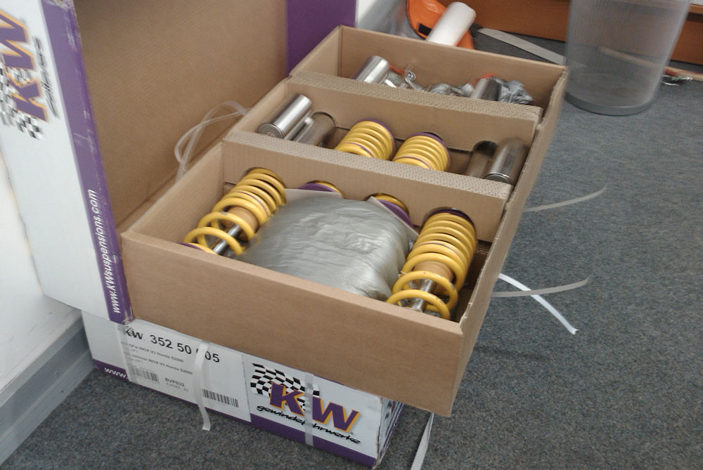

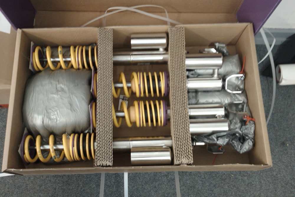

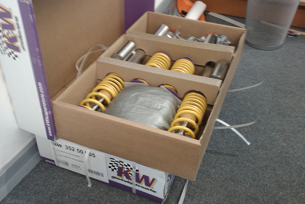

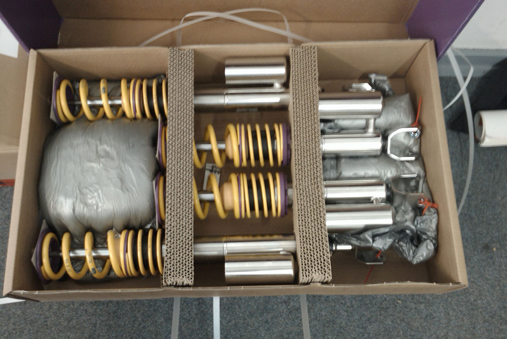

  • Heute kam mein KW Var3. :D
    Wird am 13.04.2010 von meinem freundlichen eingebaut.
    Habe gerade mal die Einstellung "ab Werk" kontrolliert.
    KW hat deren eigene Empfehlung bereits eingestellt.
    KW-Empfehlung:
    Vorderachse Druckstufe 0.75 Umdrehungen von ganz hart Richtung offen.
    Hinterachse Druckstufe 0.75 Umdrehungen offen.
    Vorderachse Zugstufe 10 Klicks offen (6 Klicks = 1 Umdrehung).
    Hinterachse Zugstufe 12 Klicks offen (6 Klicks = 1 Umdrehung).
    Ältere KW Var3 haben 4 Klicks je Umdrehung.
    Wer hat denn andere Werte eingestellt? Was genau?
    Ja, man kann es wegen der unterschiedlichen Stabilisatoren in den Baujahren nicht immer 1:1 übertragen... aber dennoch interessieren mich Eure Setups.
