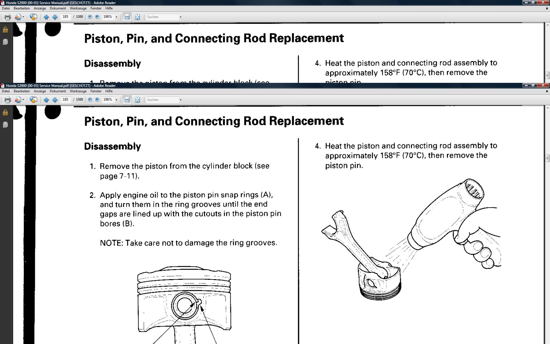

    Kann mir einer sagen wie ich das Pleul vom Zylinder löse? :roll: Wird das verbindungsstück einfach rausgedrückt? Evtl. spezielles Werkzeug zu Benutzen?

    hai
    du meinst wohl pleul vom kolben ;)
    kannst auch den kolben kurz auf der herdplatte erwärmen . dann sollte der bolzen leichter zu demontieren sein

    Ach ja! Vielen Dank!
    Habs aber mit den Kollegen auf der Arbeit sehr gut lösen können!
