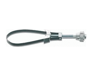

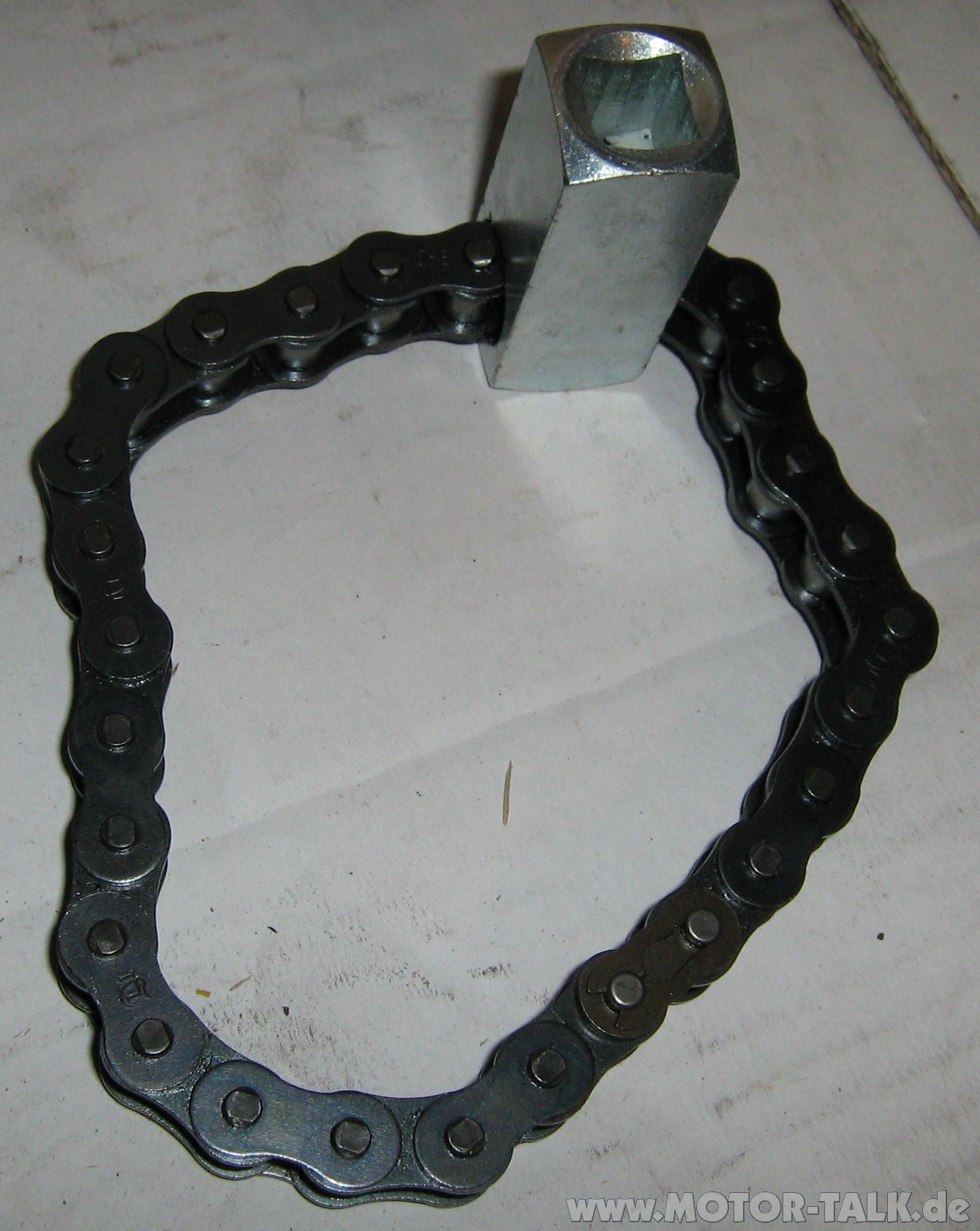

  • Hai fahr in ein fachgeschäft und kauf dir einen von diesen beiden ölfilterschlüsseln .
    der sollte wenn du ihn kaufst von hazet sein . die metallbänder gibt es sogar einzeln zum ersetzen .so nah wie möglich zur falz des ölfilters ansetzen .mit 13 er schlüssel anziehen .ölfilter lösen . ;)
    sowas habe ich auch auf dem auto .
    für ganz schwere fälle . ;)

    Ich hab so einen Löseschlüssel mit Lederband, der funzt ganz gut. Oder der mit den Metallbändern, wie Alex ihn gepostet hat, müßte auch ganz gut gehen.

    Im Ernst: Diese Ölfilter-Peitschen und -Ketten taugen ja nur zum Lösen - auch Deines Problems jetzt erstmal.

  • So der filter ist nun ab. danke alexander g habe den hazet schlüssel gekauft. zwar ein bisschen teuer aber das geld hat sich gelohnt. habe den filter (original) auch angezogen damit. kann ich also seeeeeeehhhhhrrrrr empfehlen!
