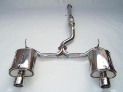

    Hallo Leute !
    Es geht um meine Invidia Q300,bin ca.500-600 km gefahren.Dachte das sie (Q300) sich noch ein wenig gibt,aber nein :evil:Auf der linken Seite schaut sie ca. 1,5-2,5 cm mehr raus als auf der rechten Seite !!! Und jetzt :roll:???
    Brach eure Hilfe :)

    • #5
    Diese Anlage meine ich :nod:
    Habe aber auch kein bock den Endpott warm zu machen und zu Biegen !
    Was ist den mit den anderen die eine Q300 haben ???Hat bei euch alles gepasst :_?

    • #8
    Moin,
    also ich hatte das auch und bei mir wurden die Endtöpfe getauscht! Invidia hatte da wohl bei den ersten Anlagen "leichte Probleme", sprich, die Biegung der Rohre an den Endtöpfen war unterschiedlich!
    Würde mich jetzt mal interessieren, bei wem Du das Teil gekauft hast?!

    • #13
    ja das übliche problem bei der invidia anlage. manche sind gerade, manche schräg.
    aber wie flash schon sagte sowas sollte man bei einbau direkt reklamieren, nicht wenn sie schon paar 100 km alt ist.
    daher denke ich auch das ein umtausch nicht möglich ist.
    aber trotzdem kann man das richten, such dir nen guten schweiser, der kann dir das sicherlich anpassen :nod:

    ja das übliche problem bei der invidia anlage. manche sind gerade, manche schräg. aber wie flash schon sagte sowas sollte man bei einbau direkt reklamieren, nicht wenn sie schon paar 100 km alt ist. daher denke ich auch das ein umtausch nicht möglich ist. aber trotzdem kann man das richten, such dir nen guten schweiser, der kann dir das sicherlich anpassen Zustimmen
    Habt ja recht :blush:
    Roääääähr ab und neu schweißen,mach ich schon 8)

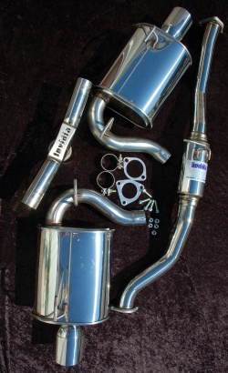

    Bevor du anfängst zu Schweißen solltest du mit der Rohrführung und den Dichtungen etwas spielen da sollte noch was machbar sein!
    Hier mal ein Bild im nicht montierten Zustand.
