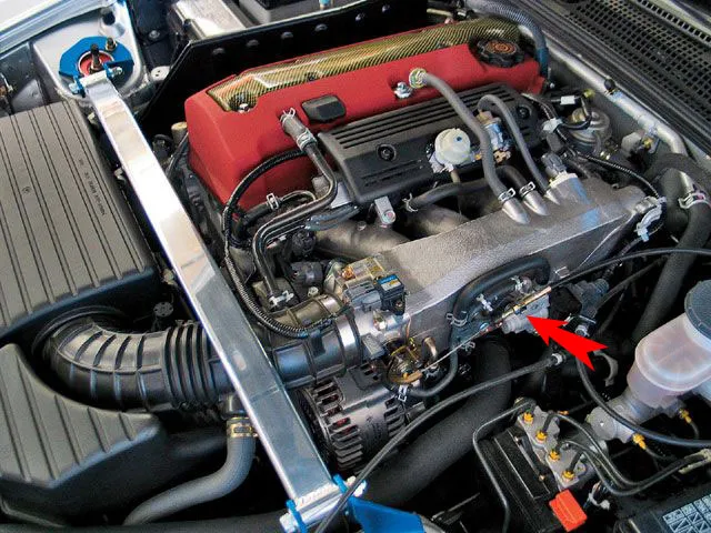

    Ähm... einfach den Endanschlag der Bowdenzughülle verstellen, so dass das Spiel im Bowdenzug geringer wird... siehe roten Pfeil!
    Ähnlich wie bei einer Fahrradbremse mit Bowdenzug. Also um den Zug zu straffen zuerst die Mutter auf der in Fahrtrichtung vorderen Seite lösen und die Kontermutter auf der rechten Seite dann wieder anziehen. So versetzt der Endanschlag der Bowdenzughülle nach in Fahrtrichtung hinten und der Zug damit gestraffft.
    Aber Achtung. Nicht zu stramm. Der Zug soll ein wenig Spiel haben, während sich die Drosselklappenwelle noch nicht bewegt hat, also in Ruhelage ist. Ich habs eben auf die Schnelle im WHB nicht gefunden. Aber El Barto schrieb ja schon, 4-6mm Spiel im Zug sind nicht zu unterschreiten. Wenn das Pedal nicht mehr ganz durchgetreten werden kann, weil an der Drosselklappe schon Endanschlag erreicht ist, dann ist der zu stramm! Nicht gut.

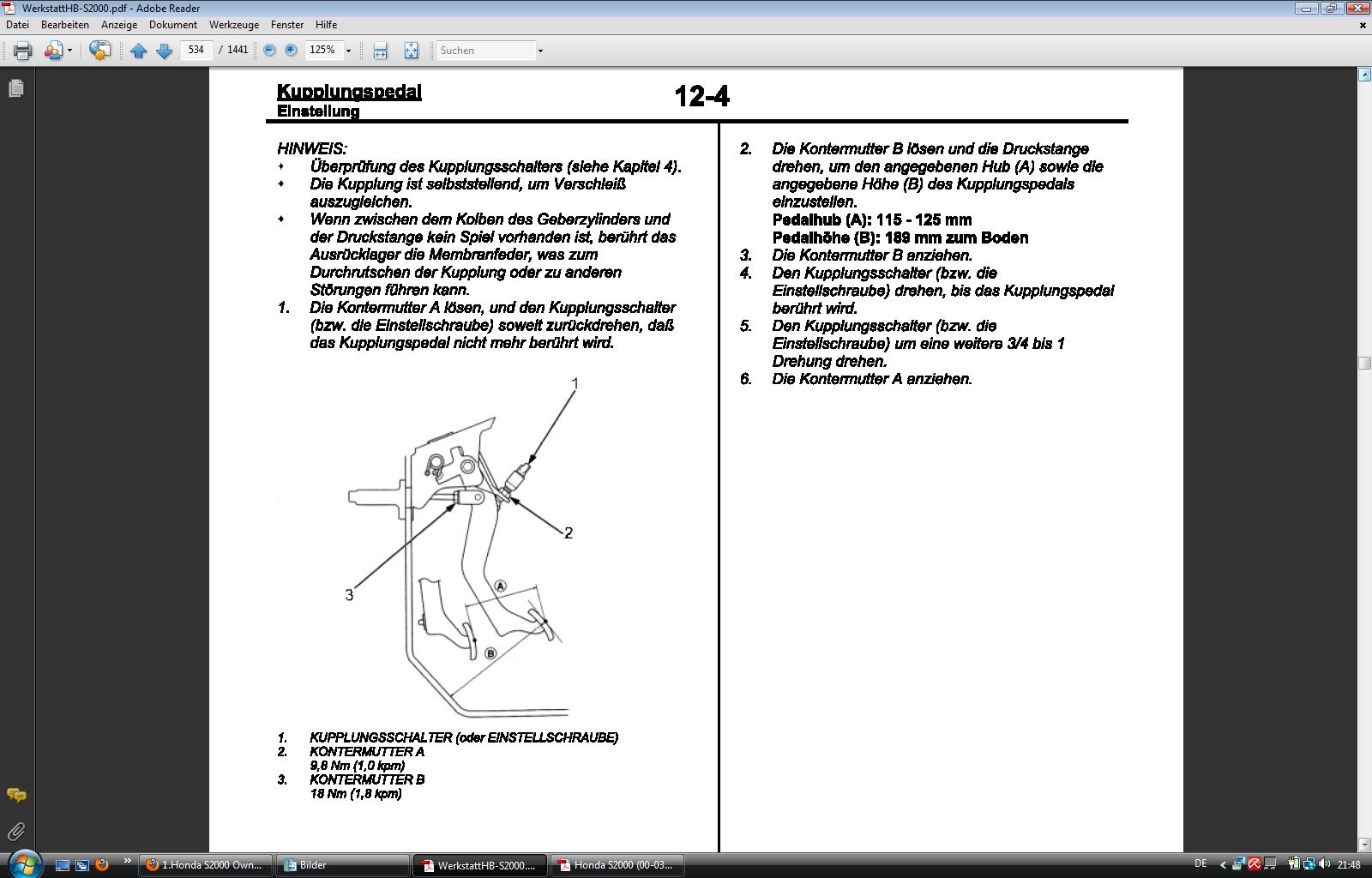

  • Es ist auf Seite 11-A-132 im Werkstatthandbuch zu finden.
    Leider kriege ich die Seite aus dem PDF nicht raus..
    Aber Los Eblos hat das schon gut erklärt.
    Was ich noch hinzuzfügen wollte: Man braucht einen 10 Nussschlüssel, besser 2. Die Muttern auf der Gewindestange müssen sich nach Fahrzeugvorderseite bewegen um den Zug zu straffen. Ist der Zug zu straff, kann es passieren dass der Motor im Leerlauf zuviel Luft zieht und hochdreht, also nicht übertreiben.
