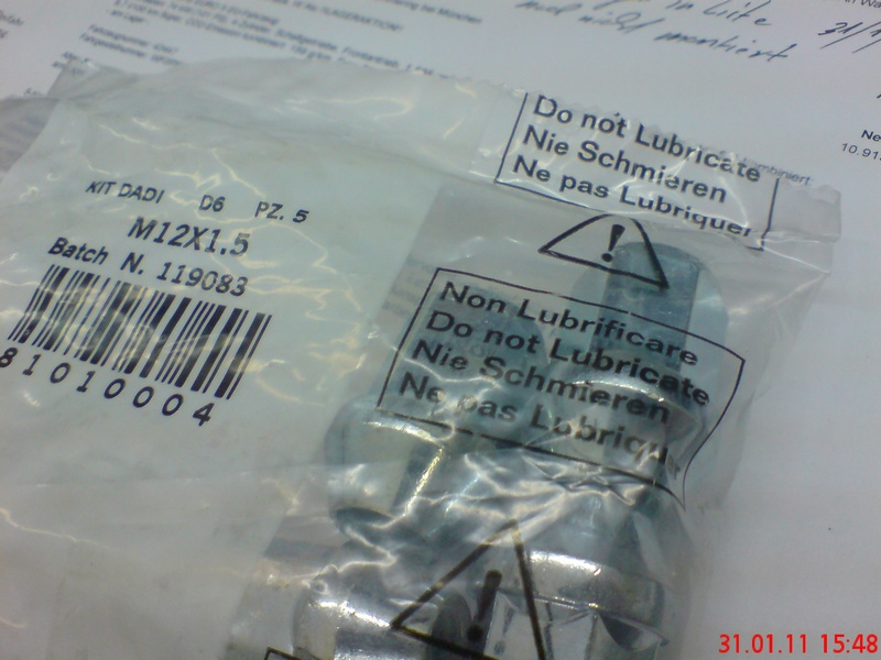

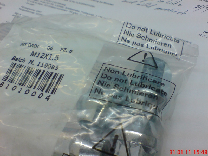

Das ist völlig falsch !!
Das Anzugsmoment ist für eine trockene Reibfläche ausgelegt.
Wenn Du da schmierst hast Du weniger Reibung, damit erreichst Du bei gleichem Drehmoment eine wesentlich höhere Belastung des Bolzens
So als ob Du wesentlich fester angezogen hättest.
Warum sollte man eine Fläche schmieren, deren Reibung dazu dient die Schraube/Mutter fest zu fixieren ?
120Nm ist absolut kein Problem, dies sind nicht die ersten Bolzen hier die abreissen, irgendwie sind die Müll.
Der Bolzen muss deutlich mehr aushalten wie das vom Hersteller vorgegebene Moment.

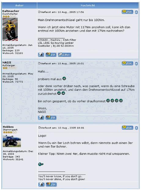

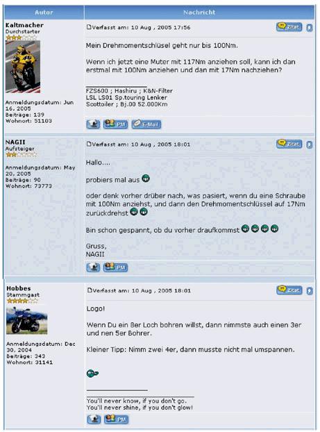

unsere s2k-theoretiker würden ja auch einen toten gaul noch 3 tage reiten, bis sie merken dass er tot ist...da fällt mir grad ein dass ich neue radschrauben brauche
War glaub ich schon mal gepostet; aber es passt grad sooo schön...
Vielleicht hilfts...
Alt aber immer wieder geil
@ S2k_fun42
oida... ich kannte den noch nicht....
aber ich lach mich grad kaputt - sogar unsere office managerin Klara zerkugelt sich vor Lachen....
