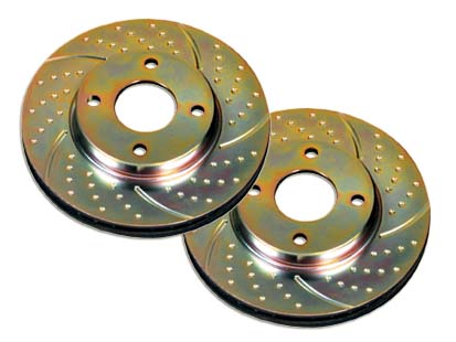

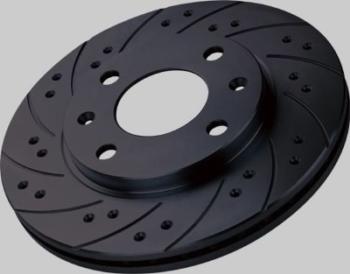

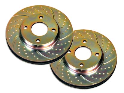

  • Die TurboGroove sind doch gelocht und geschlitzt,
    die Blackdash sind nur geschlitzt oder sehe ich das falsch.
    Finde geschlitzte irgendwie besser weil ich das Gefühl habe dass diese stabiler sind.
    Wie sähe den die Kombo EBC Blackdash Scheiben und Ferodo DS2500 Beläge?
  • genutet?
    Die TuroGrooved sind angesenkt, nicht durchgebohrt

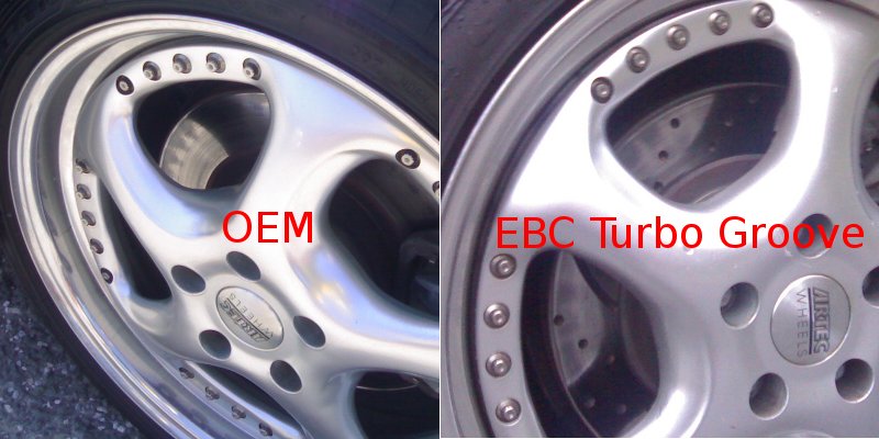

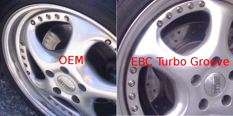

  • Ich würd sagen die EBC Turbo Groove Discs sind leicht besser als die OEM Scheiben. Habe aber bei beiden Scheiben den Effekt vom "dunkel anlaufen" gehabt. Im Foto sieht mans gut, am Scheibenrand die regelmäßigen dunklen Flecken. Die Flecken sind genau dort wo keine Stege der Innenbelüftung sind, also wo es am heißesten wird. Merke ein "roffeln" wenn ich in die Bremse steige ab ca. 100km/h. War mit beden Scheiben am Wachauring und ca. 80 Runden damit gefahren, die pics sind direkt nach der Heimfahrt gemacht worden. Muss dazu sagen hab keine spezielle Beluftüng o.ä. Das roffeln geht dann nach einigen 100km wieder weg weil es sich wegschleift. Belege waren für beide Scheiben die Ferodo DS2500er.
    Michi
  • Sehr schöne Doku, spiegelt meine Eindrücke auch wieder.
    Diese dunkel angelaufenen Stellen hab ich auch bzw. bei den OEM warens noch ärger. War aber bei mir nur optisch, das "roffeln" habe ich eigentlich nie wirklich gespürt.
    Müsten die Dunkel angelaufenen stellen nicht eigentlich dort sein wo keine die Stege sind, da dort keine Luft hinkommt?
    Aber generell funktioniert die Kombi TurboGrooved und Ferodo DS2500er sehr gut, wie ich finde.
    lg, NiceGuyAut
