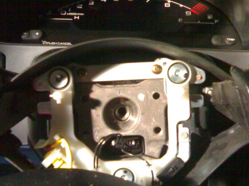

ich kann dir das am Montag machen mit dem Lenkrad, dauert 5-10 minuten.
Hatte meins auch mehrfach draußen.
Sind 2 Imbus direkt auf der Rückseite des Lenkrads, die fixieren den Airbag, danach nur noch die mittlere große und das wars.
Mit nem Edding vorher markieren und dann kannst du ohne weiteres das versetzen.

maggo wenn du dich an den airbag machst . batterie abklemmen .3- 5 minuten warten bis du die gelben stecker vom airbag löst .
