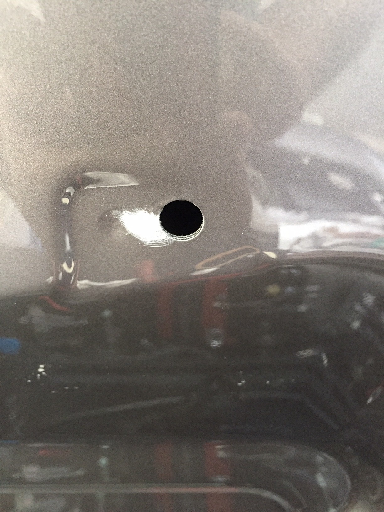

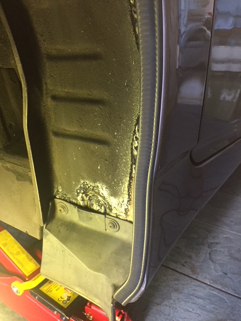

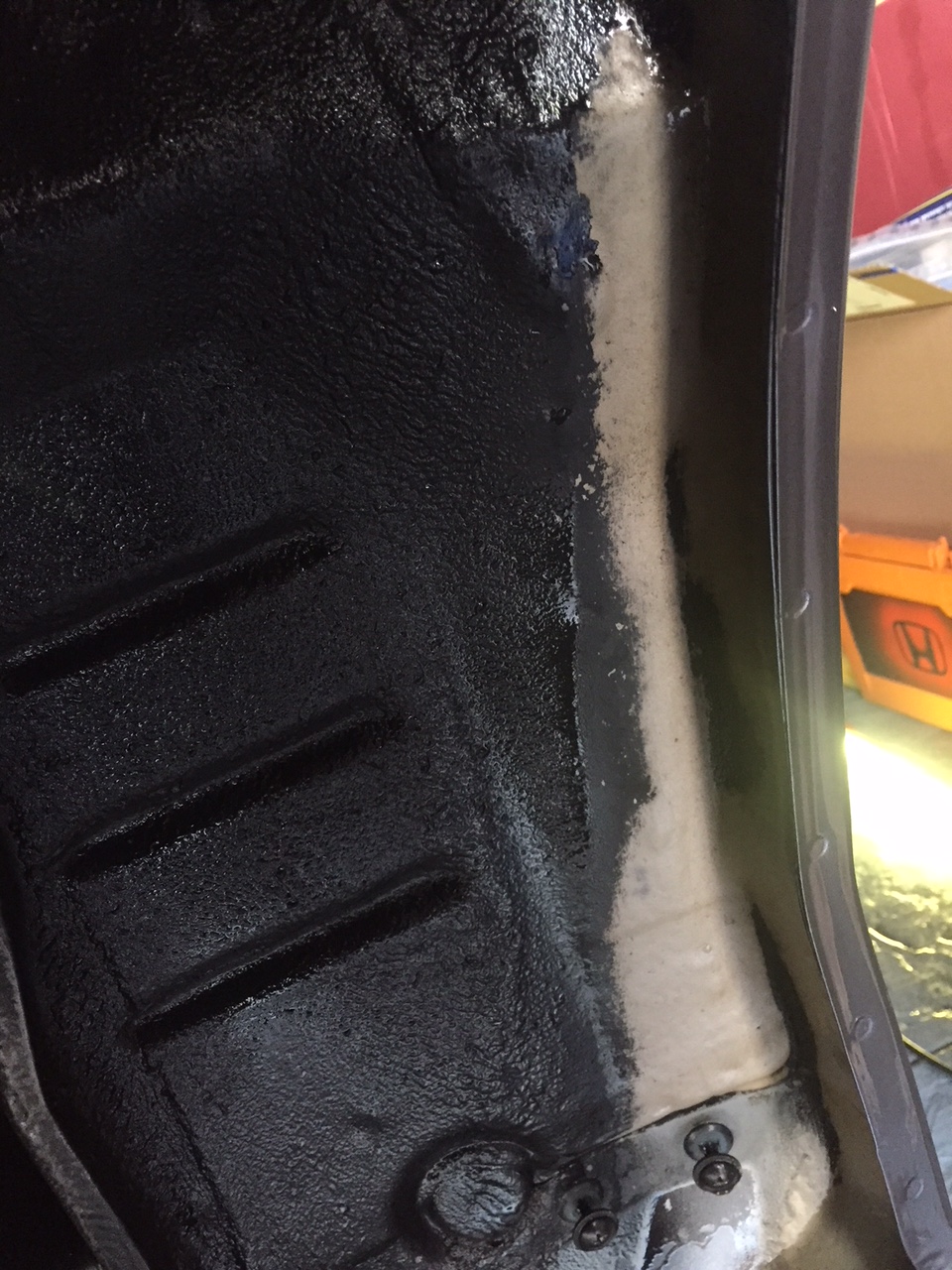

  • Moin Leute
    heute mal die sogenannten Gammelleisten erneuert .
    seht selbst ,warum hat Honda da nicht den ganzen inneren Radlauf mit Unterbodenschutz behandelt .
    Die kante selbst ist sauber ,innen der Radlauf zeigt nach 13 Jahren leichten Rostansatz ,
    Auto hat nie Salz gesehen nasse Straßen ja .habe es erst mal mit Fluid Film versiegelt ,werde da aber wohl wieder ran müssen .
    habe auch ein Blick in den Schweller geworfen was man so sehen kann wenn man den Stopfen entfernt ;) ,sah gut aus habe trotzdem mal mit der Lanze rein gehalten .

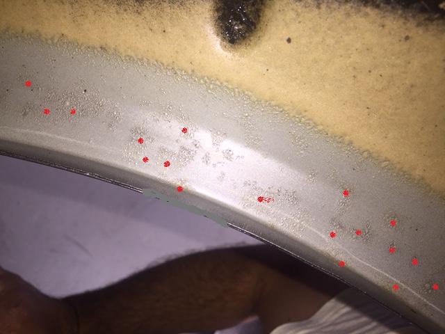

  • Sieht doch optimal aus, kann auf den Fotos keinerlei Rost erkennen?
    Man sollte die alten Leisten nicht wiederverwenden, ist in der Kehle eine Dichtmasse, die aushärtet.
  • Nero die leisten sind erneuert worden, und in der kehle der Gummileisten ist eine weiße Dichtmasse die
    mit der zeit wohl aushärtet .die Dichtmasse schützt die kanten vom Außenblech und innerem Radlauf damit da kein Wasser rein laufen kann ,für mich auch ein Grund die leisten wieder zu montieren
    schau mal genauer hin dann siehst du kleinste Rostblüten

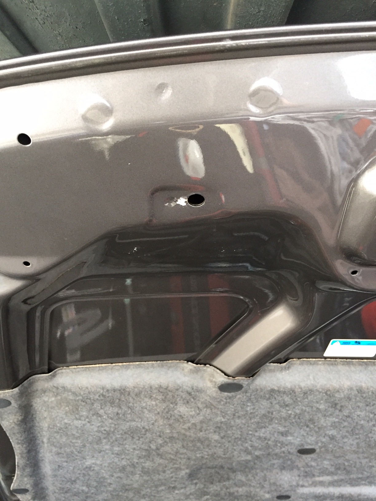

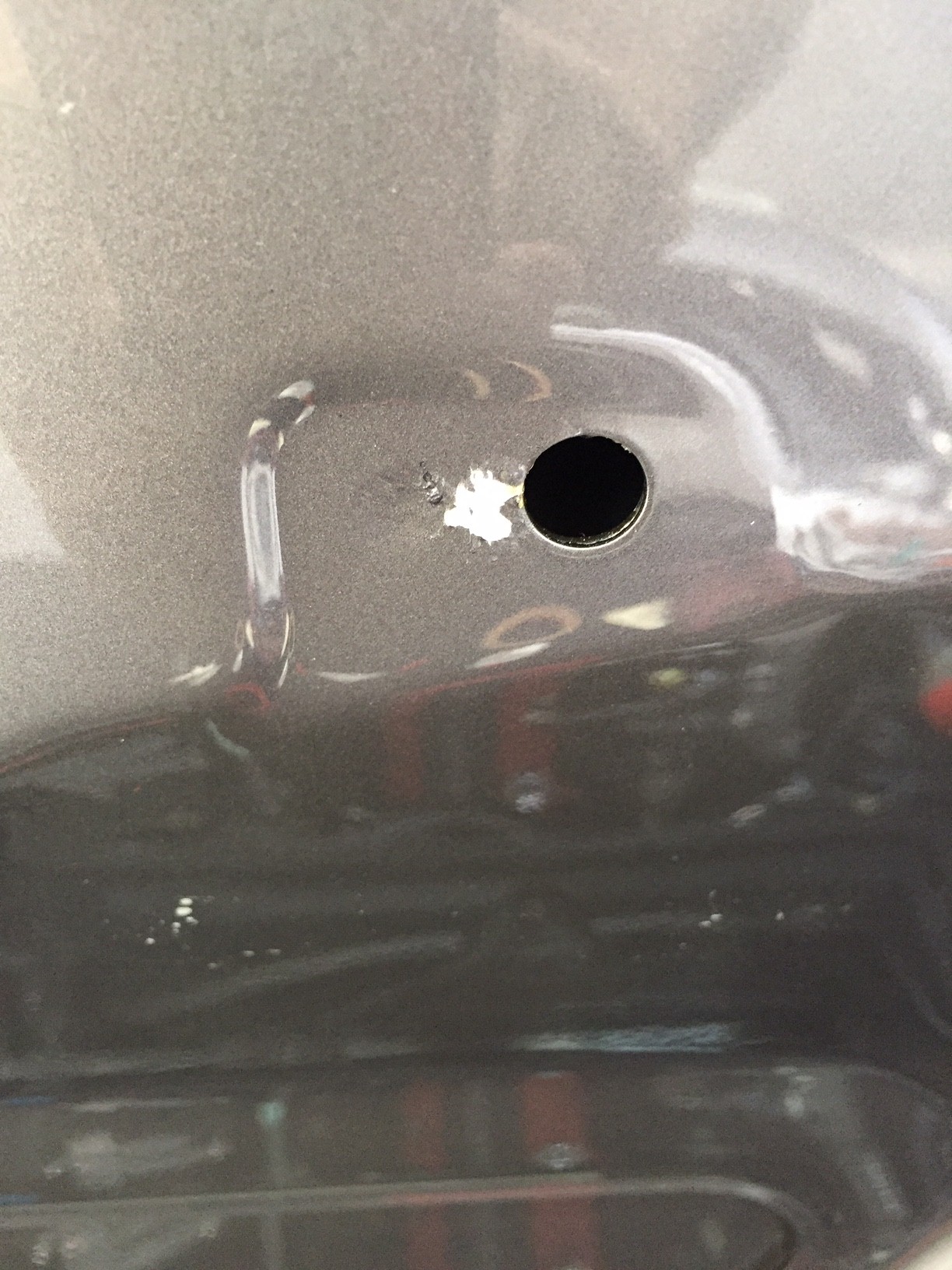

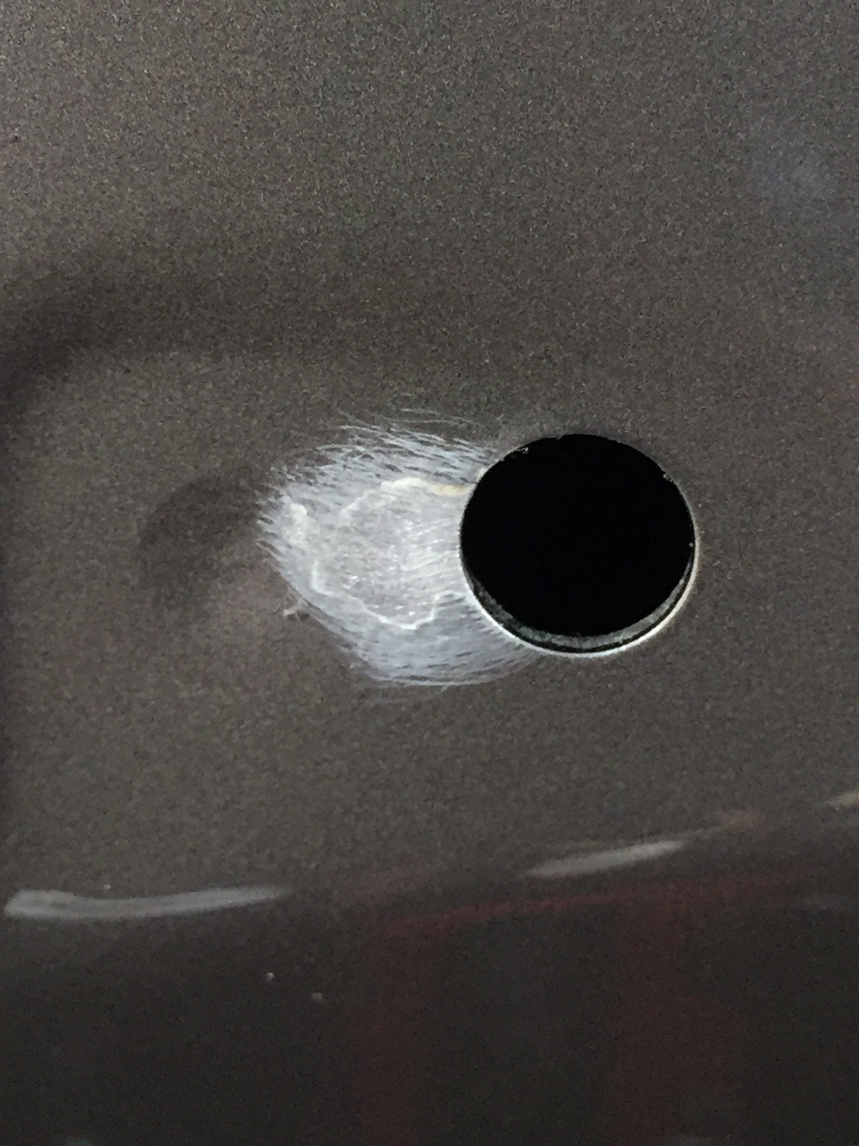

  • Leichte Oxydation an der Motorhaube
    heute mal da mit dem Fingernagel gekratzt und zum Vorschein kam die weise Pest beim Alu .
    kurzerhand mit den Stahlborsten vom Lackstift drüber und danach grundiert
