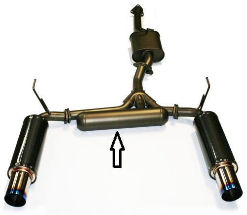

    Frühling naht und klein Patrick will schon wieder seinen Auspuffsound verbessern :D
    Es geht um das allseits bekannte "Dröhnen bei ca. 3000-4500 rpm zu eliminieren
    Die HKS Ankage hat ja so einen Resonator dran - guggt ihr hier:
    diese Anlage dröhnt ja scheinbar nicht und ich meinte dass eben genau dieses Teil dafür verantwortlich ist.
    Jetzt meine Bitte an jemanden der diese Anlage besitzt:
    Ich würde die Abmessungen benötigen, also Durchmesser und Länge des Resonators und des kleinen Rohres das hineinmündet
    wär cool wenn mir das jemand abmessen könnte :)
    Vielen Dank schon mal und viele Grüsse
    Patrick

    andererseits lässt die Grösse und Form von dem Ding schon auf einen Resonatorfür tiefe Frequenzen schliessen
    wozu sollte der sonst da sein? keina andere Anlage hat so etwas

    Das liegt aber nicht an den "Resonator", Patrick
    Das Ding macht halt vorwiegend den Sound der HKS
    Für das Dröhnen ist zu großen Teilen der Kat schuld.

    Doppelflutige Anlagen dröhnen eben, einflutige hingegen normalerweise nicht. Bei der OEM ist als Antidröhnmaßnahme ein Resonator eingebaut (kleines Querrohr), ein oder zwei aus dem Forum haben zwar versucht solch einen Resonator an eine HKS dran zu bauen und konnten eine Verbesserung erziehlen, richtig wegbekommen haben sie das Dröhnen dann aber auch nicht.
    Wirst wohl mit dem Dröhnen leben müssen. War übrigens unabhängig von den Silencern da, deswegen hab ich sie auch immer draussen gelassen :lol:
    Übrigens, die Silencer kosten gemessene 7-8 PS Leistung bei der HKS. ;)

    der Resonator von der OEM: die Diskussion hatten wir auch schon mal
    hier meinten wiederum die meisten dass der ein zu kleines Volumen hätte um Dröhnfrequenzen (70-100 Hz) zu schlucken
    so nen "Bürzel draufschweissen wäre nicht das Problem....vielleicht mach ich das mal

  • Maße vom Resonatorrohr.
    Gesammtlänge: 490
    Länge bis zur den beiden Kappen: 420
    Höhe: 100
