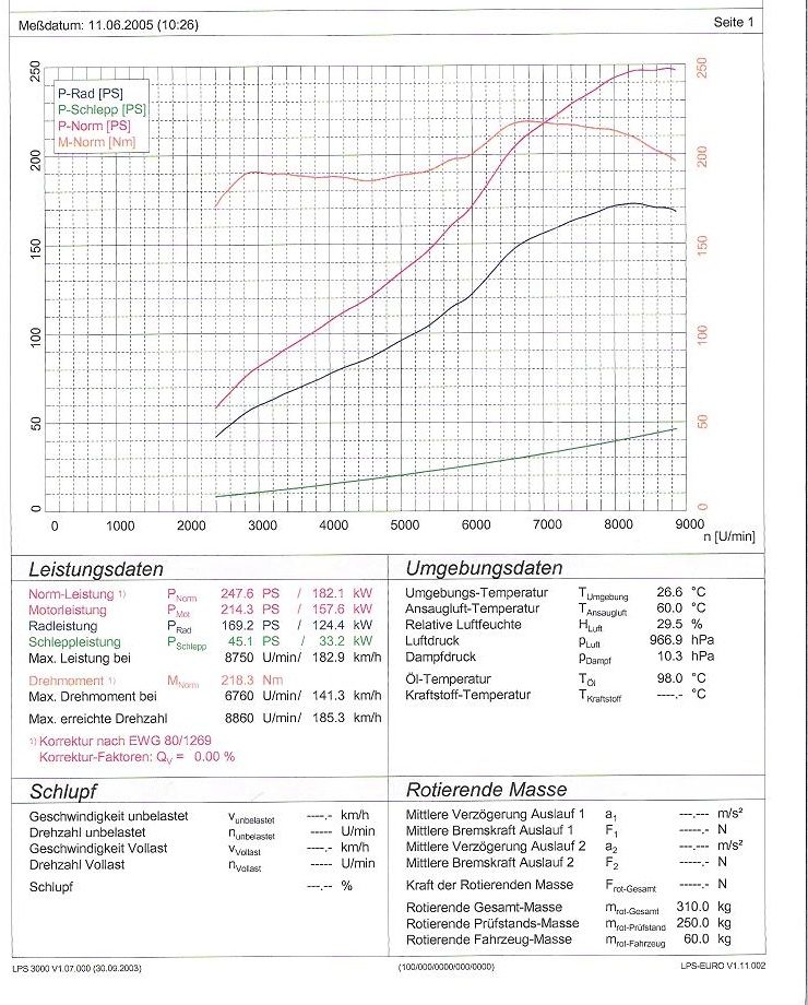

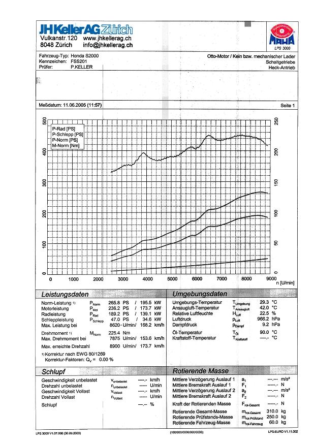

  • Ja, aber wie repräsentabel ist eine Leistungsmessung mit dem Szenario auf der Straße?
    Wenn du nur einmal "jungfreulich" das Pedal durchdrückst und dann wieder brav in Reih und Glied fährst, ist das auch ok. :lol:
    Mach mal 3-4 solcher Pulls nacheinander und schau dir die Temps am Dyno an. Nicht umsonst bringen sie die Karre vor einer Messung in einen i.O Temp. Bereich.

    Ansaugtemp steigt schon nach 2-3 Pulls Richtung 60‘C …
    Hab die Werte nichtmehr genau im Kopf aber nach Versetzung waren es unter 40‘C
    Zündung wurde nicht weg genommen und geklopft hat es auch nicht 😱

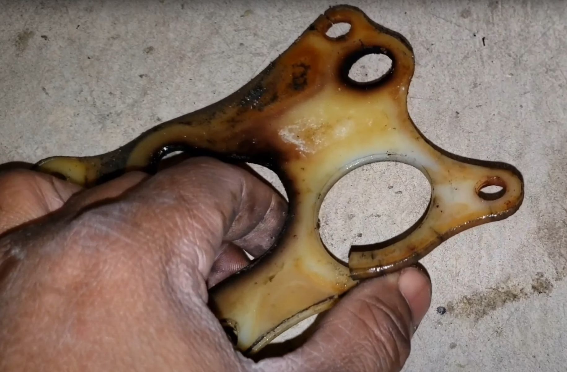

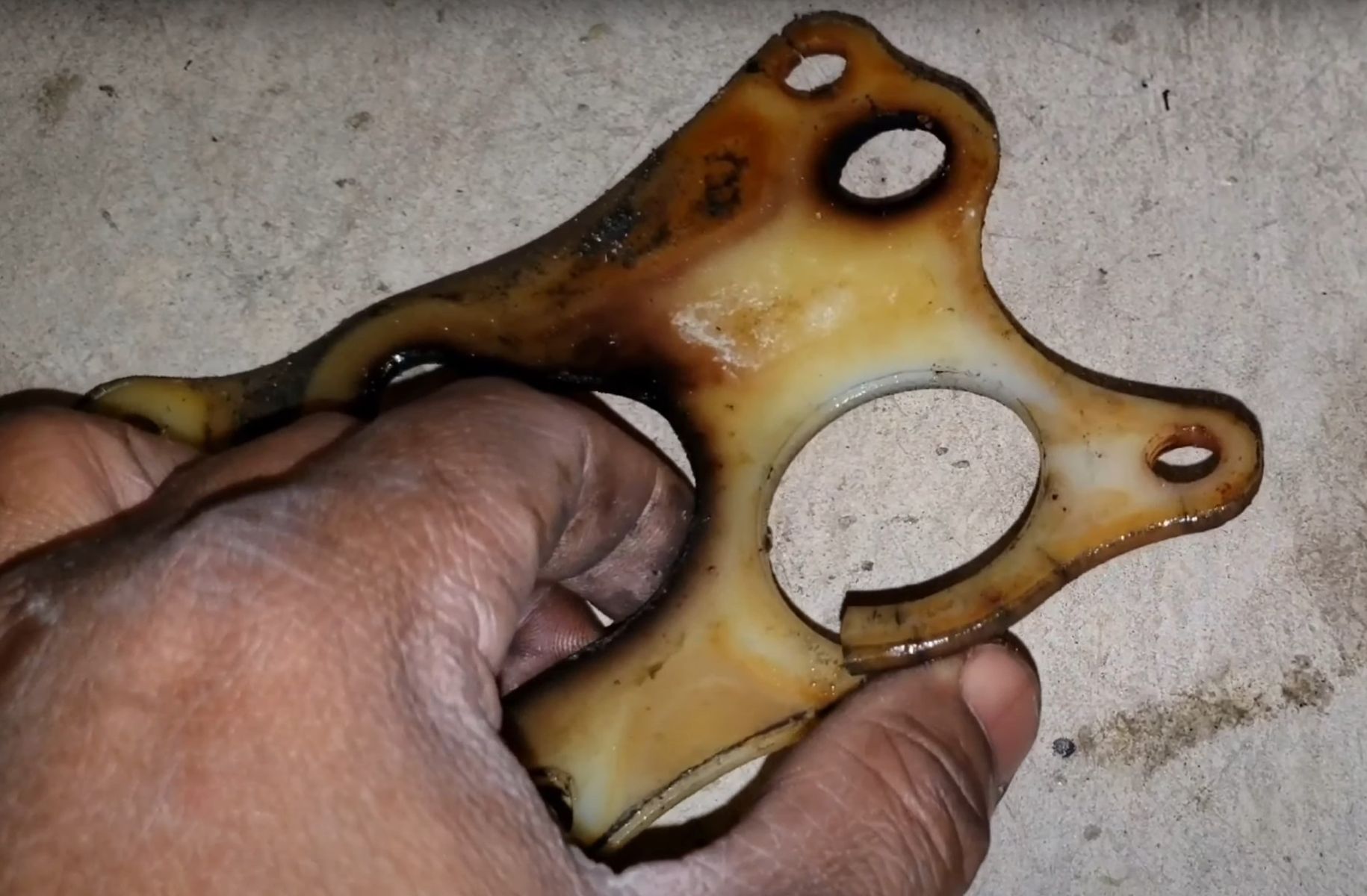

    Mit OEM ECU scheiden sich teilweise die Wege. Der eine belässt es so und verbaut eine andere ASB Dichtung, wo die Temps um 20+°C senkt.

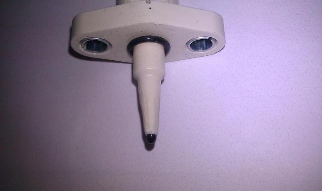

    Ein anderer modifiziert den OEM Sensor indem er die dicke Kunststoffbeschichtung an der Spitze vorsichtig abschabt, sodass der Metallfühler frei liegt, was die Reaktionszeit des Sensors von einst 11,5 auf 4,5 Sekunden reduziert bzw. beschleunigt.
    Ich persönlich würde, die Dichtung tauschen. Damit ist die ASB vom Motorblock thermisch besser isoliert, senkt die Temperatur des Sensors um mind. 20 Grad runter und ist damit zum Großteil aus dem Bereich wo die ECU eingreift.

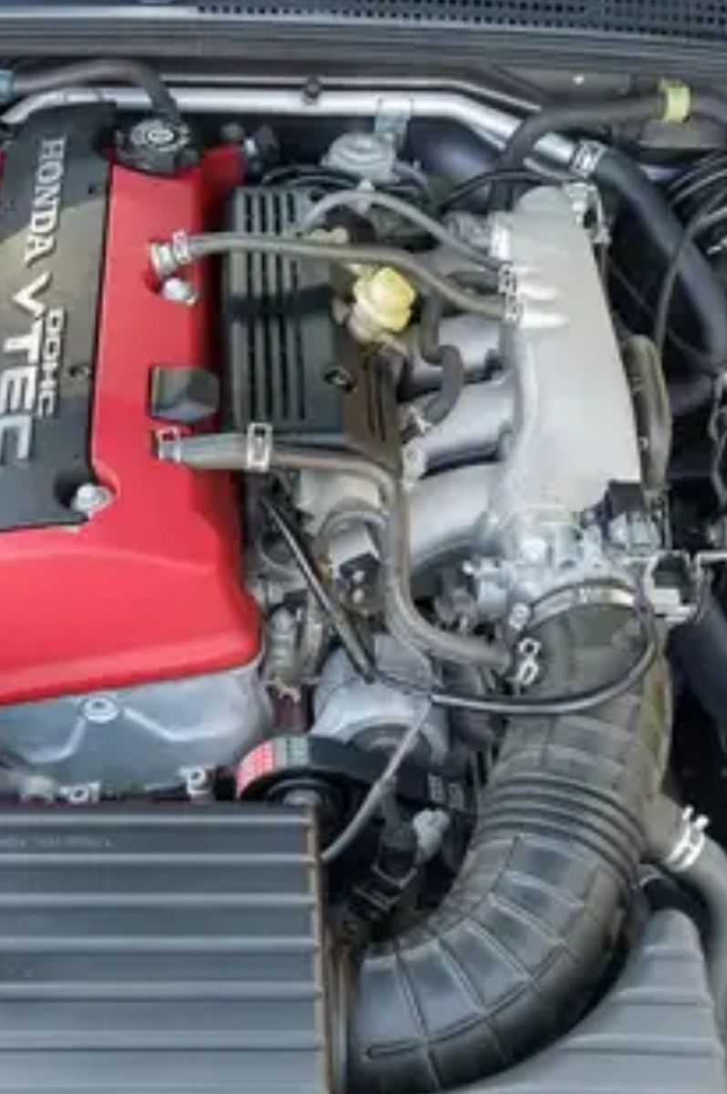

    Also mir ist es immer noch etwas zu heikel, einfach den Sensor zu versetzen ohne zu wissen, was im OEM-ECU genau geschieht und ob da irgendwelche Korrekturtabellen hinterlegt sind. Auch wenn ich nach wie vor der Meinung bin, dass der Sensor selbst eine sehr ungünstige Einbaulage besitzt, also nicht mittig im Luftstrom und dazu in so einem ungünstigen Winkel, sodass er von der Oberseite her vom Krümmergehäuse mit Hitze bestrahlt wird und die Luft theoretisch eigentlich gar nicht die Zeit haben kann sich nochmals im Krümmer so signifikant zu erwärmen.
    An der Sensorspitze den Kunststoff abschaben, um die Reaktionszeit zu verkürzen, kann ich nicht ganz nachvollziehen, da ich mit Hilfe der Teilenummer für Modelle bis '06 gegoogelt habe und anhand der Bilder fesgestellt habe, das ja die Spitze ja bereits blankes Metall ist?!

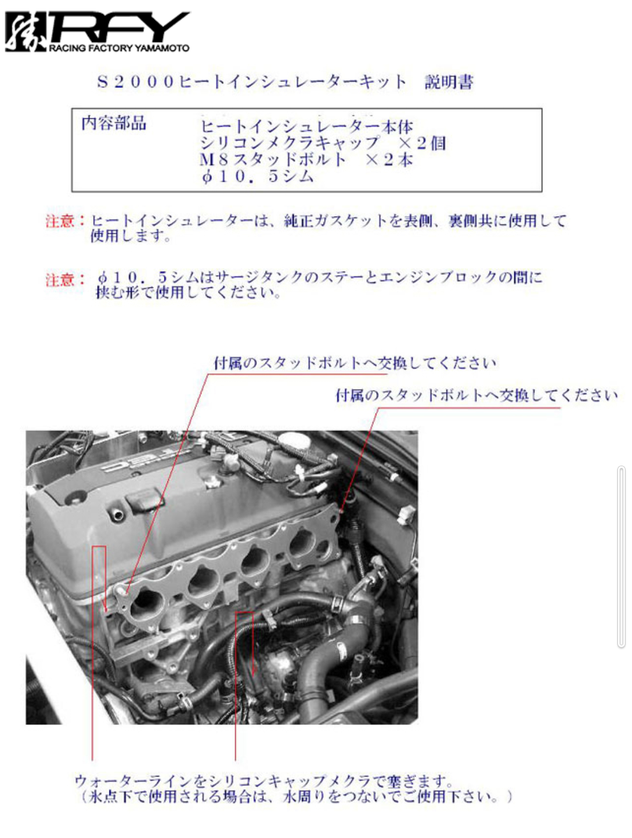

    Aktuell liebäugle ich mit diesen Phenolic-Spacern, sodass der Krümmer sich nicht so aufheizt. Großer Nachteil, nur mit größerem Aufwand zu montieren...

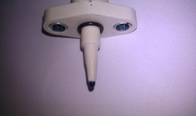

  • Ich bezog mich mit der Modifikationen des Sensors nicht auf den ab 2006 verbauten.
    Anbei ein Bild, wie das aussieht:
    Bin mir jetzt nicht sicher, aber selbst mit der ab '06 geänderten Position des IAT im Intakeschlauch, sitzt der Fühler nicht direkt im Luftstrom. Der Sitz bündig zur Innenseite auf dem Stutzen.
    Ich persönlich würde auch bei mir die Dichtung zusätzlich einbauen. Die ASB wird gerade bei den aktuellen Temperatur richtig heiß unter der Haube.
  • Ich habe dich schon verstanden bzgl. des Sensors.
    Ich nochmal gegoogelt und man findet unter der Teilenummer 37880-PCX-003 sowohl blanke als auch vergossene...

    hmmm interessant. Ist halt nur die Frage, ob die Teilenummer auch den tatsächlichen Sensor darunter darstellt oder einen ähnlichen.

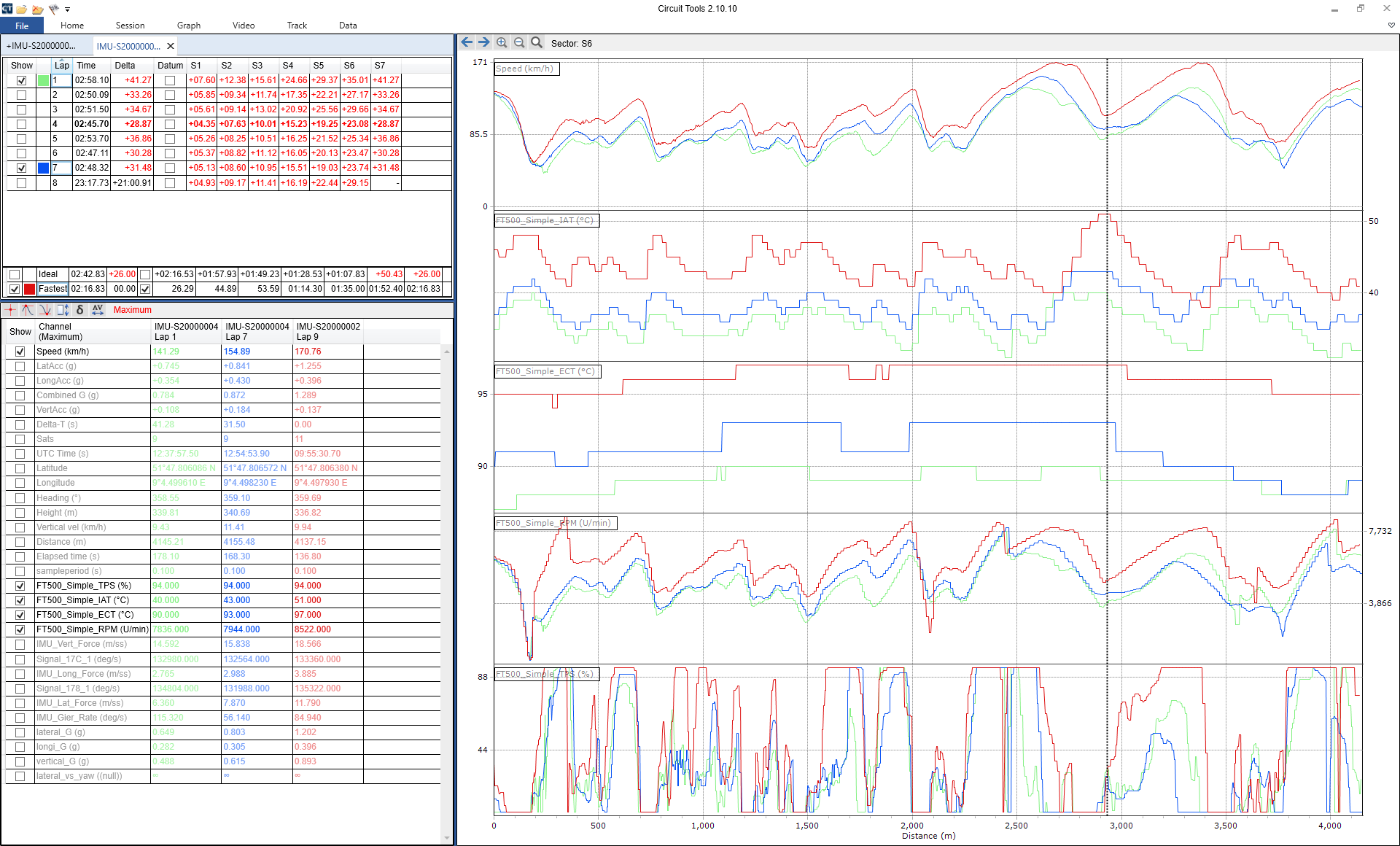

  • Um mal etwas Messwerte zur Diskussion zu stellen: Ich habe eine Racelogic VBOX Video und habe am 10. Juni auf dem Bilster Berg diese mit dabei gehabt.
    Ich zeichne die Drehzahl, die Drosselklappenstellung sowie IAT und ECT via OBD auf.
    Am Vormittag im zweiten Durchgang war es noch trocken (ich bin oben ohne gefahren :) ) und ca 13°C Außentemperatur
    Da war die Höchsttemperatur bei meinem AP1 BJ2002 mit Carbon Airbox und sonst Serienansaugung (also Sensor in der Ansaugbrücke) bei 51°C
    Interessant ist das die Ansaugtemperatur über die Runde ca 14°C schwankt.

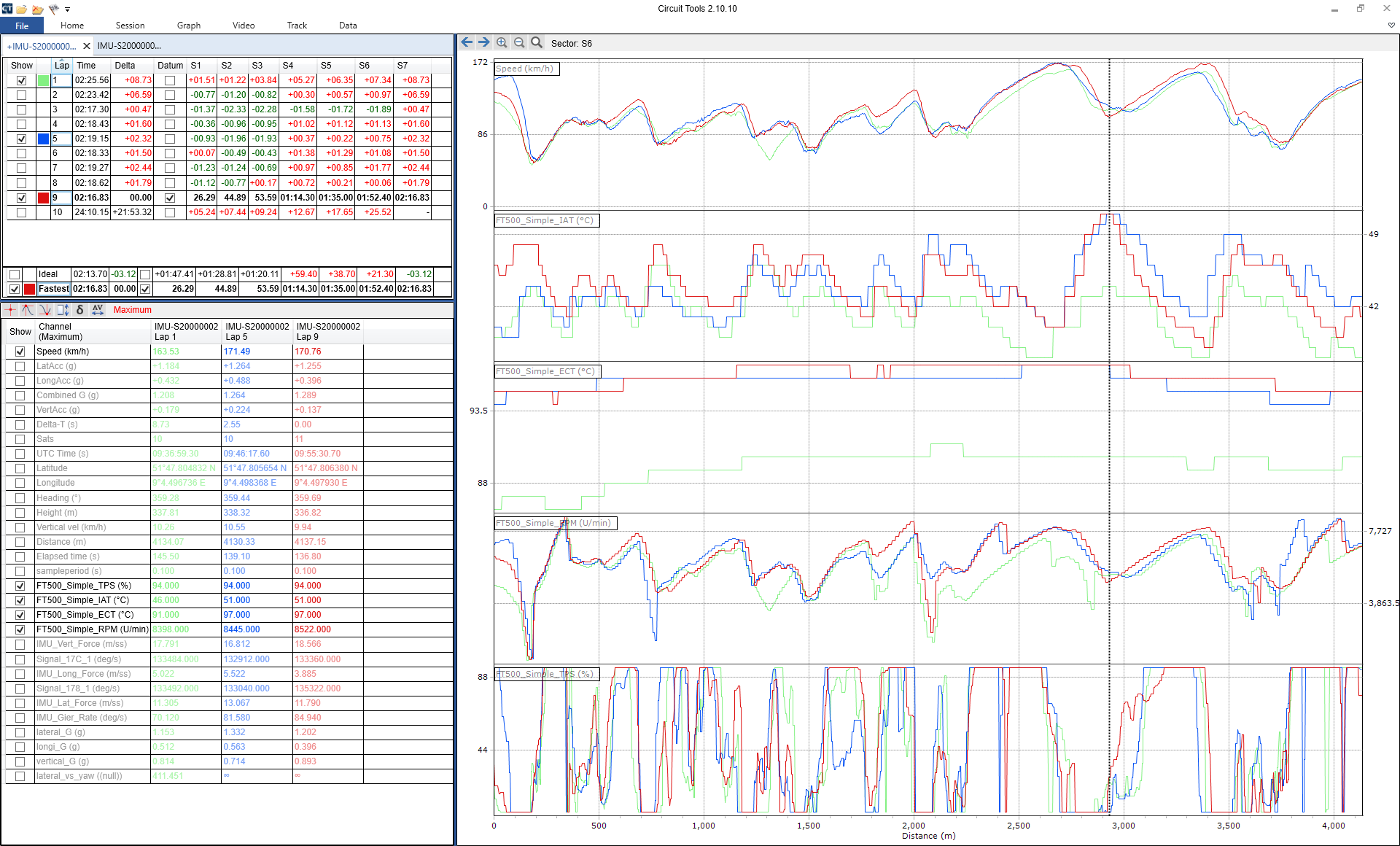

    Zum Vergleich: am Nachmittag hat es dann leicht geregnet mit ca 12°C. Damit waren die Geschwindigkeiten etwas überschaubarer und die Ansaugtemperatur nur noch bei 43°C in der Spitze. Die Rote Kurve ist zum Vergleich die Bestlap vom Vormittag.

  • Nun wäre es natürlich interessant, die Werte bei 23°C Außentemperatur zu haben. Aber sie würden sicherlich bei über 60°C liegen.
  • Ich finde die Schwankungen ganz "interessant". Die Außentemperatur war ja relativ konstant.
    Heißt für mich im Unkehrschluss, das die geänderte Position hin zum Schlauch mit dem Schwankungen in Verbindung steht und diese dort wahrscheinlich deutlich reduziert.
    Also jetzt reine Mutmaßungen aber das ist echt interessant.
