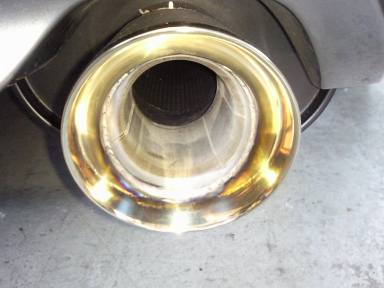

    dann modifizierte ich das Endrohr das bei der GReddy blöderweise einen Diffusor mit 74mm Innendurchmesser besitzt
    ich schweisste einen Einsatz mit 60mm Innen-Dm (Länge 100mm) und beiderseitigen Konus ins Endrohr
    Das brachte schon mal eine kleine Verbesserung, jedoch noch immer nicht befriedigend

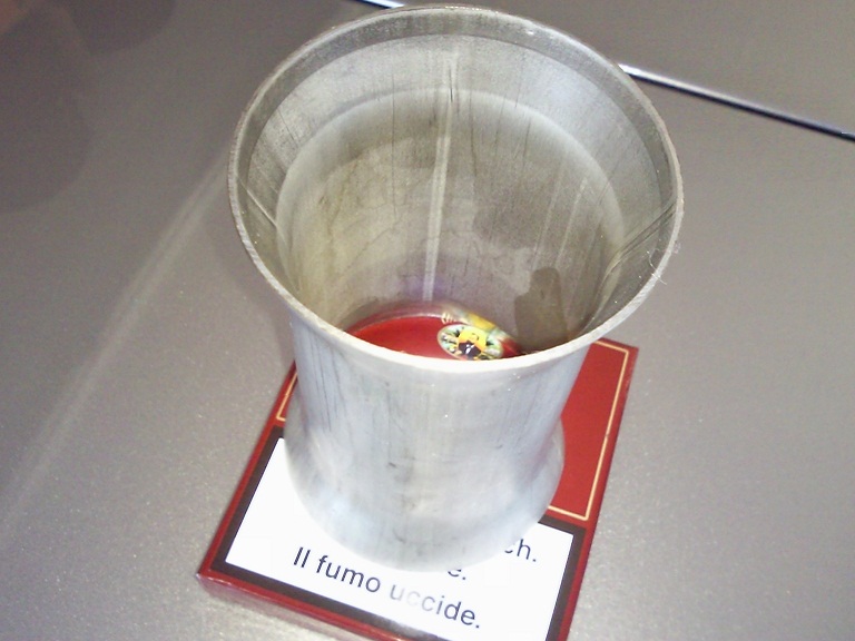

  • nicht im Endtopf, sondern nur im Endrohr
    also die Bilder sind vom Kollegen seiner Anlage, ist aber genau die gleiche
    Mein Endrohr ist nur blau ;)
    Einsatz: Chromstahlrohr Aussen-Dm 60, innen-Dm 57 mm aufgeweitet auf 73 mm
    und der wurde dann ins Endrohr geschweisst:
    das bringt echt eine Verbesserung Richtung weniger laut
    Die GReddy SE hat ein Diffusor-Endrohr das eiegntlich dazu da ist dumpfer und lauter zu klingen
    allerdings ist diese Anlage auch ohne Diffusor laut genug, daher die Übung
    das beste daran ist, es gibt keinen Rückstau wie bei einem klassischen Silencer, nur eine konische Rohrverjüngung auf den letzten 100 mm des Auspuffs

  • der Kollege hat genau die gleiche Anlage und Kat und wir haben beim Vorbeifahren (3. Gang Vollgas ab 50 km/h) zwischen 3 und 4 dB weniger gemessen mit dem Einsatz
    komischerweise war sein Auto am Fahrersitz subjektiv lauter obwohl die Messung eben besagte dB weniger ergab - ganz komisch mit diesen Frequenzen und Resonanzen :?
