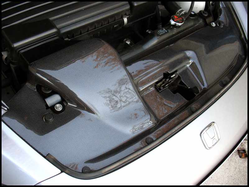

    das teil soll ja die funktion haben dass die fahrtwind luft nicht einfach nach oben gedrückt wird sondern verstätkt durch den kühler geht (ist ja auch gut)
    nur muss man entsprechend des luftansaugsystems auch das richtige panel montieren - sonst bekommt der motor wenig oder nur warme luft ab und heizt sich unnötig auf

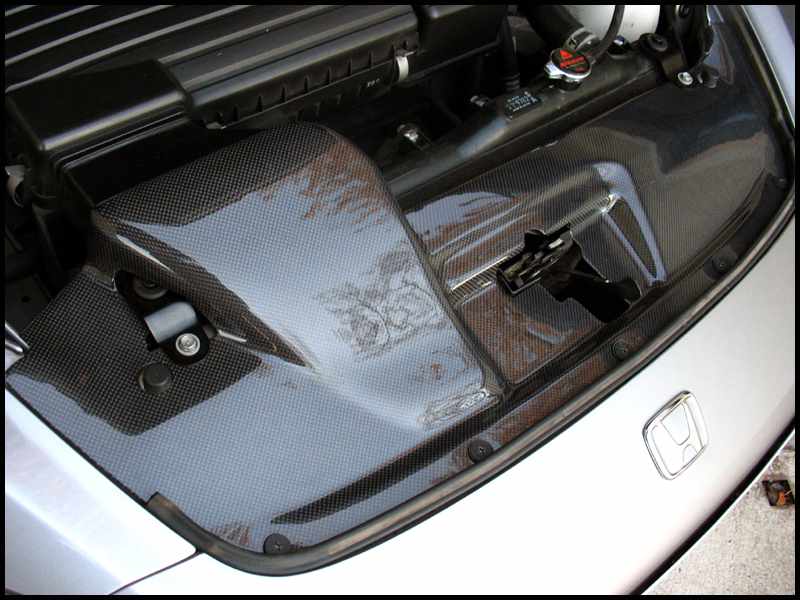

    zuerst hatte ich das panel mit dem höcker für den originalluftfilterkasten drinnen (auch brauchbar wenn k&n filterbox verwendet wird) bsp. BILD1

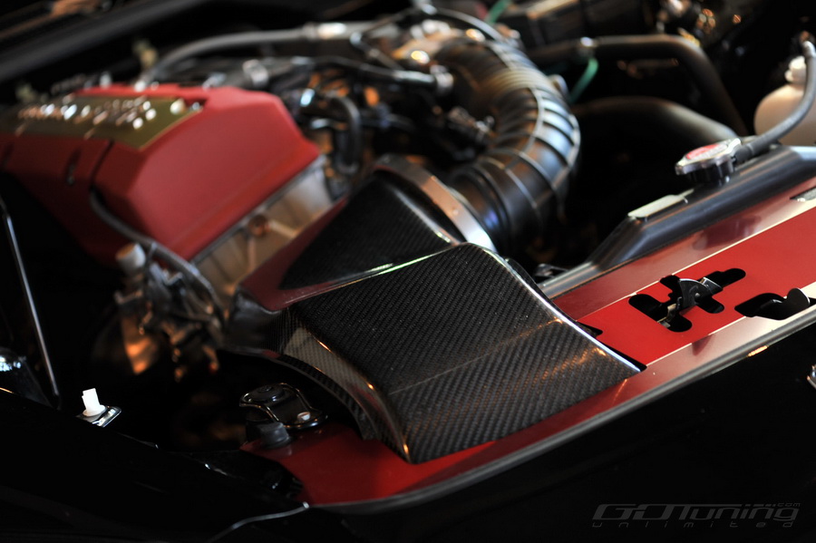

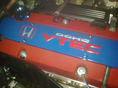

    währenddessen war das geschlossene panel montiert (bsp. BILD2) und ich fuhr so rum... die folge: mein motor war immer binnen kürzester zeit heiss, auch die ansaugbrücke konnte man kaum anfassen und das obwohl ich eine zusätzliche kaltluftansaugung zum OEM LFK habe :roll:
    hab dann das panel kurzerhand entfernt und siehe da, das temp. problem ist verschwunden und die ansaugbrücke wieder kühl !!!
    man kann also sagen das das geschlossenne panel nur geeignet ist wenn ein cold air intake verwendet wird (AEM, injen usw...) mit dem OEM LFK ist das nicht zu empfehlen

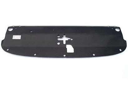

    zum schluss noch die ausgeschnittenen variante (bsp. Bild3)
    die wird verwendet wenn jemand nen Mugen (mugen style) intake oder nen J`s oder Sopoon schnorchel hat...
  • so ein cooling panel alleine übernimmt doch eigentlich nur die Funktion des originalen Luftführungselementes
    das hattest Du aber schon draussen oder?
    demnach müsste der OEM Zustand auch so hohe temperaturen verursachen, da in diesem Teil auch keine grossen Öffnungen sind wo viel kalte Luft durchkönnte ...hm

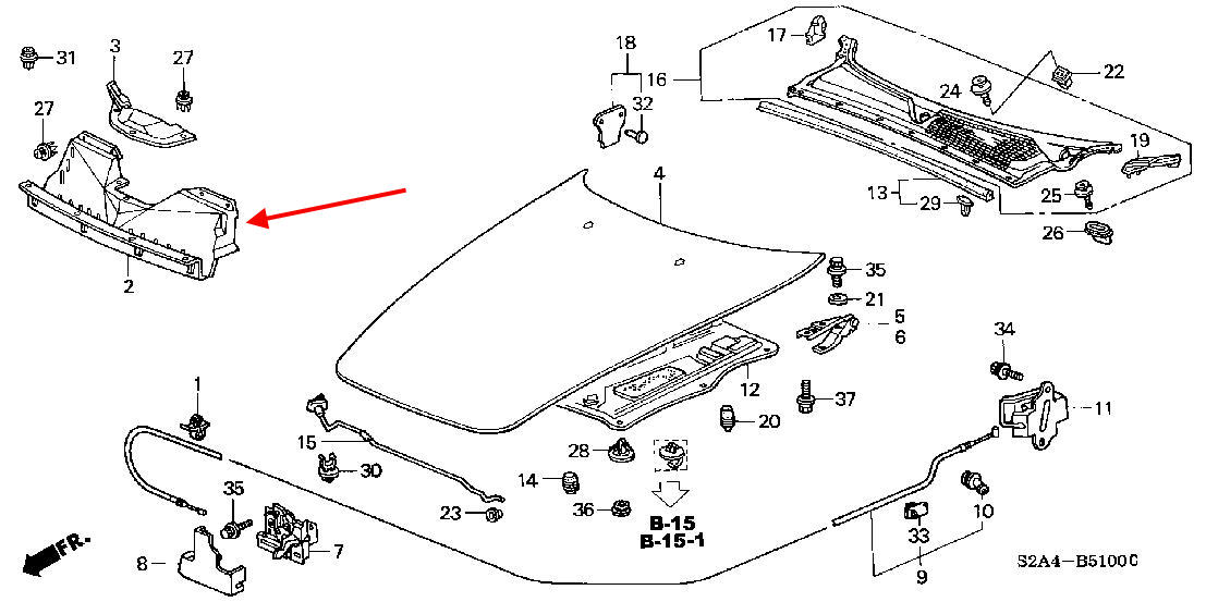

  • Kann mir bitte jemand sagen wie man das originale luftführungselement ausbaut? Muss man dafür die stoßstange entfernen?
    Habe ja auch einen aem v2 und dieses plastikding brauch ich nicht wirklich...
    TAM STREET BABO
    Original von S2K-Rhf
    Ja, die Stange muss auf jeden Fall weg.
    Das Plastikteil ist dann mit ein par dieser Schraubclips befestigt. Gut auf Patricks Bild zu erkennen.
    Ich habe meins ausgebaut ohne die Stoßstange abzubauen, das geht !!!
    Aber ist eine echter friemeljob und meine Finger waren auch verschramt.
    S2000 Silverstone Black/red 01 "Verkauft"
  • die linke Seite bekommt man auch sehr elegant mit einem Lötkolben weggeschmolzen :D
