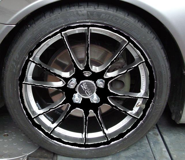

  • Hi zusammen, könnt günstig an ein paar 18er Ultras kommen.
    Sind Titan-Grau und haben an zweien kleine Boardsteinschäden (minimal, kaum sichtbar)
    1. Frage, kann man die vom Felgen Doc machen lassen?
    2. Frage, kann man die ohne Gewichtszunahme (Ja, Farbe wiegt auch was) lackieren, oder Pulvern lassen?
    3. Frage, kann man da was polieren lassen?
    Mache das mal mit Paint, eventuell (mit Sicherheit) kann das jemand besser und zeigt es mir wie ich es mir vorgestellt habe.
    Oder eben nicht der Teil schwarz den ich jetzt schwarz habe, sondern genau der Rest und alles andere dafür Poliert
    Oder komplett schwarz und nur der Rand poliert..
    Oh man, würd das gerne mal in echt sehen und dann sagen: Jep, nehm ik! :D

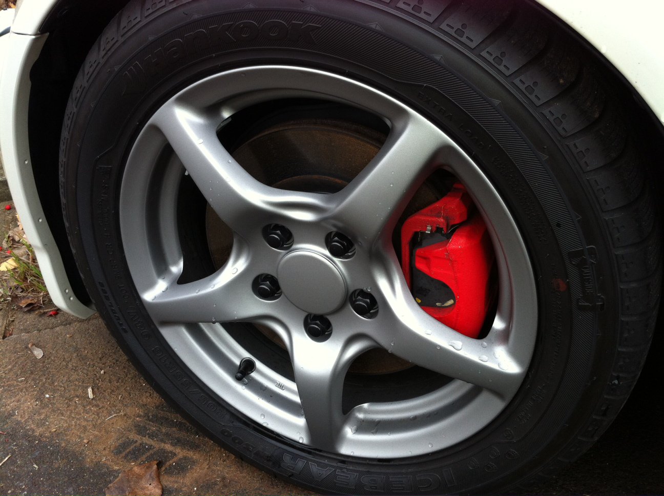

  • Abend,
    wollte euch noch das versprochene Bild meiner "neuen" 16" OEM Winterfelgen liefern.
    Die Felgen wurden in einem Fachbetrieb, der sehr viele Felgen für Edel-Karossen (Ami-Schlitten, Hummer, Porsche... Oldtimer) aufarbeitet lackiert.
    Arbeitsschritte:
    * Glasperlen gestrahlt (I know...)
    * Spezieller Alu-Felgen Filler/Primer
    * Lack Anthrazit
    * Felgenklarlack seidenmatt
    Ergebnis ist Top. Mein Honda Händler war begeistert, "wie neu".
    Ich habe die Felgen mit den schwarzen CR-Radmuttern montieren lassen.
    Der Winter kann kommen!
