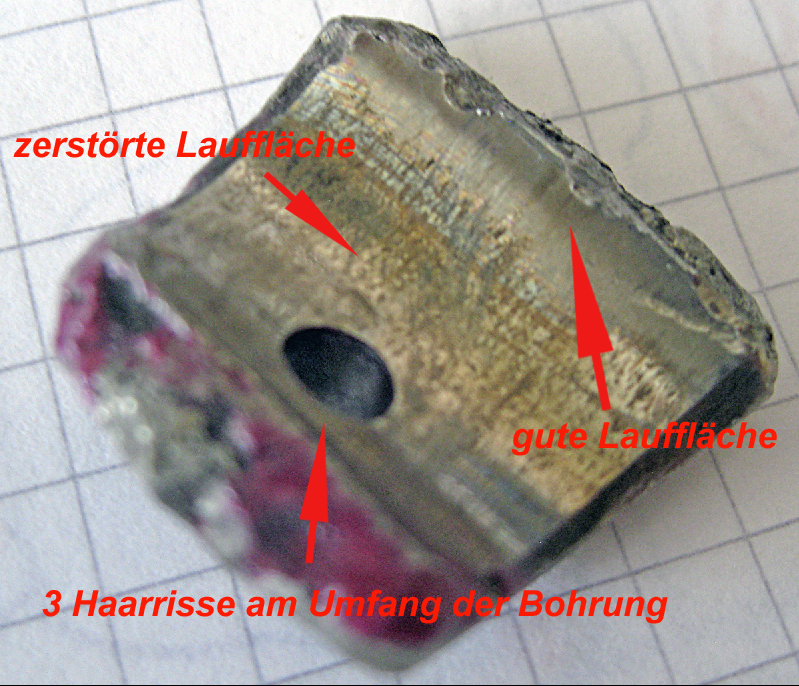

  • Lars dein Motor ist tatsächlich durch ein defektes Pleuel im 1 Zylinder gestorben. :cry:
    Es sind keine Fressstellen an den Kolbenschäften bzw. Materialverschweißungen im Zylinder erkennbar.
    Am Kolbenbolzen befinden sich oberhalb in Richtung Kolbenboden Materialverschiebungen = Fressstellen, ebenso in den beiden Reststücken des Pleuelauges.
    Die Fressstellen entstanden also speziell im Arbeitstakt OT, Phasenverschiebung Drehbewegung des Bolzens im Pleuel - dort herrschen ja bekanntlich die höchsten Drücke und Belastungen.
    Wird dort der Schmierfilm unterbrochen (durch extrem hohe Flächenpressung) kommt es nach und nach zu Materialverschweißungen.
    Die Kolbenbolzen Beschichtung ist komplett verbraucht.
    An den beiden Schmierbohrungen im Pleuelauge finden sich jeweils 2 bzw. drei Haarrisse. Ein Haarriss hat zum Pleuelaugenabriss geführt.
    Alle Kolben weisen starke Brandspuren und Verkokungen am Feuersteg, den Ringnuten und den Kolbenböden aus.
    Dadurch konnte viel Blowby-Gas ins Kurbelgehäuse gelangen, das Öl zusätzlich belasten und altern lassen.
    Eine komplette Verschleissmessung der drei intakten Kolben + Zylinderpaarungen schaffe ich erst nach dem Urlaub.
    sachdienliche Diskussion erwünscht :D

    Die Theorie klingt sinnhaft. Aus der Ferne kann man
    Ja eh nicht wirklich mitreden.
    Die Ursache ist halt nicht eindeutig.
    Öl war zwar nicht das neueste, aber nach
    Der Laufzeit darf das Öl nicht so schlecht
    Sein, dass es zu einem Verlust des Schmierspalts kommt.
    Meine Meinung.
    Sehr interessant auf jeden Fall !!

    @Dome:
    Wenn Du das recht frische Öl kaputt fährst, und dann noch tausende Kilometer weiter, dann doch gar nicht verwunderlich.
    Andy:
    Also stimmte die bisherige Annahme der Mangelschmierung am Kolbenbolzen. Weißt Du was? Das beruhigt mich. Weil mit adäquaten Ölwechseln kann man diesem Problem dann entgegen gehen.
    Danke für Deine bisherigen Bemühungen. Sehr spannend!
