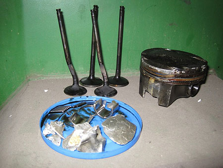

    Ich geselle mich dann auch mal in die Riege.
    Kurz die Fakten:
    102.000 km
    MY2005, Baujahr 02/2006

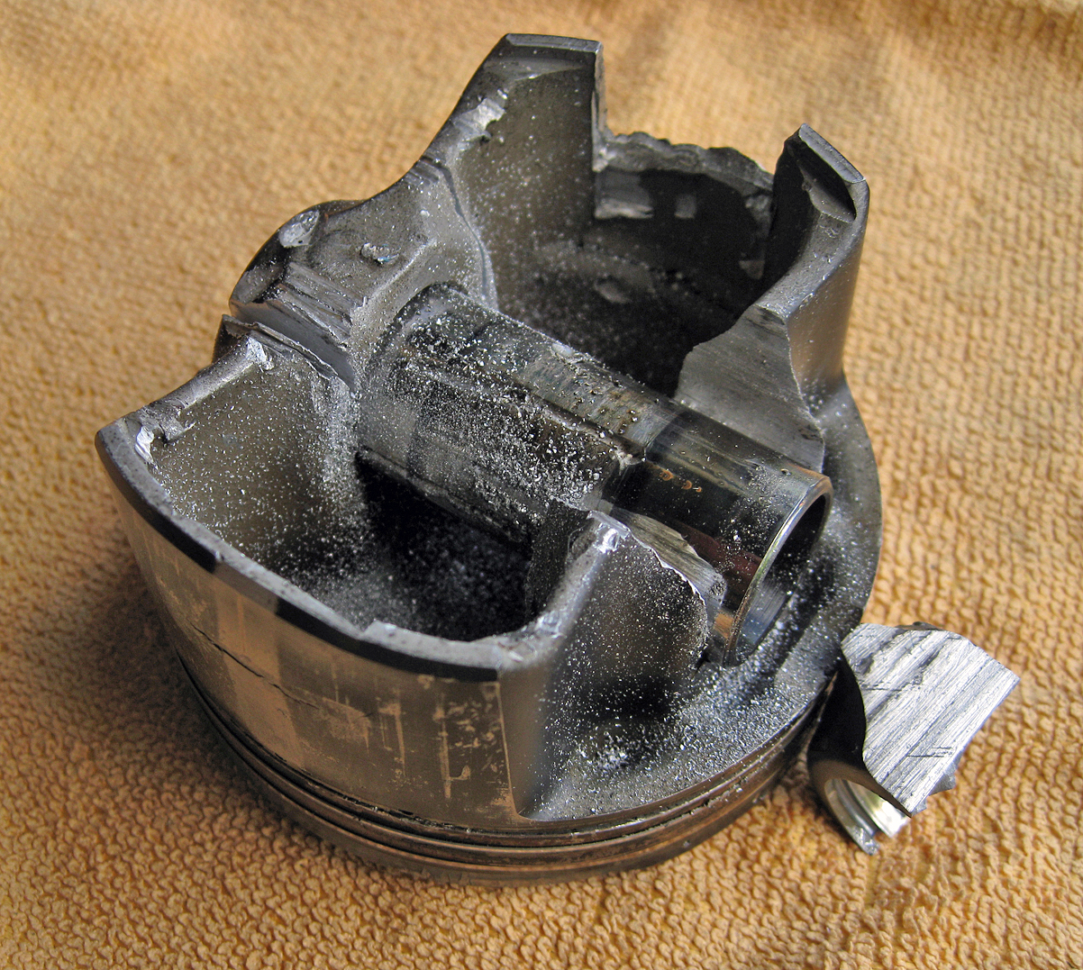

    Pleuelbruch Zylinder 1
    bei ca. 7500U/Min unter Vollgas
    Öltemp ca. 98 Grad
    Honda HFS 5W40 seit 10.000km drin.
    Ölstand MAX, zwei Tage vorher eingestellt.
    Begebenheit:
    Nach 1h cruisen auf der Bundesstraße mit ab und zu mal nem Überholvorgang beim Überholen bei ca. 7500U/Min plötzlich Leistung weg und Rattern. Ich musste zusehen, wieder nach rechts zu kommen, verpasste dem gerade überholten noch ne kleine Öldusche und rollte in einen Feldweg aus. Ölstand vorher genau MAX, hinterher genau MIN. 1 Liter Öl hat also seinen Weg nach draußen gefunden. ADAC Marsch Marsch.
    Bilder:
    http://s-zillus.de/gallery/?g=2&p=soc
    Passwort: s2k
    Anlass:

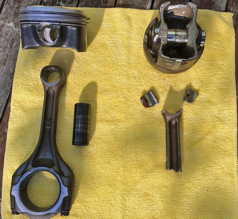

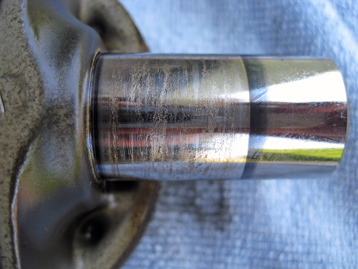

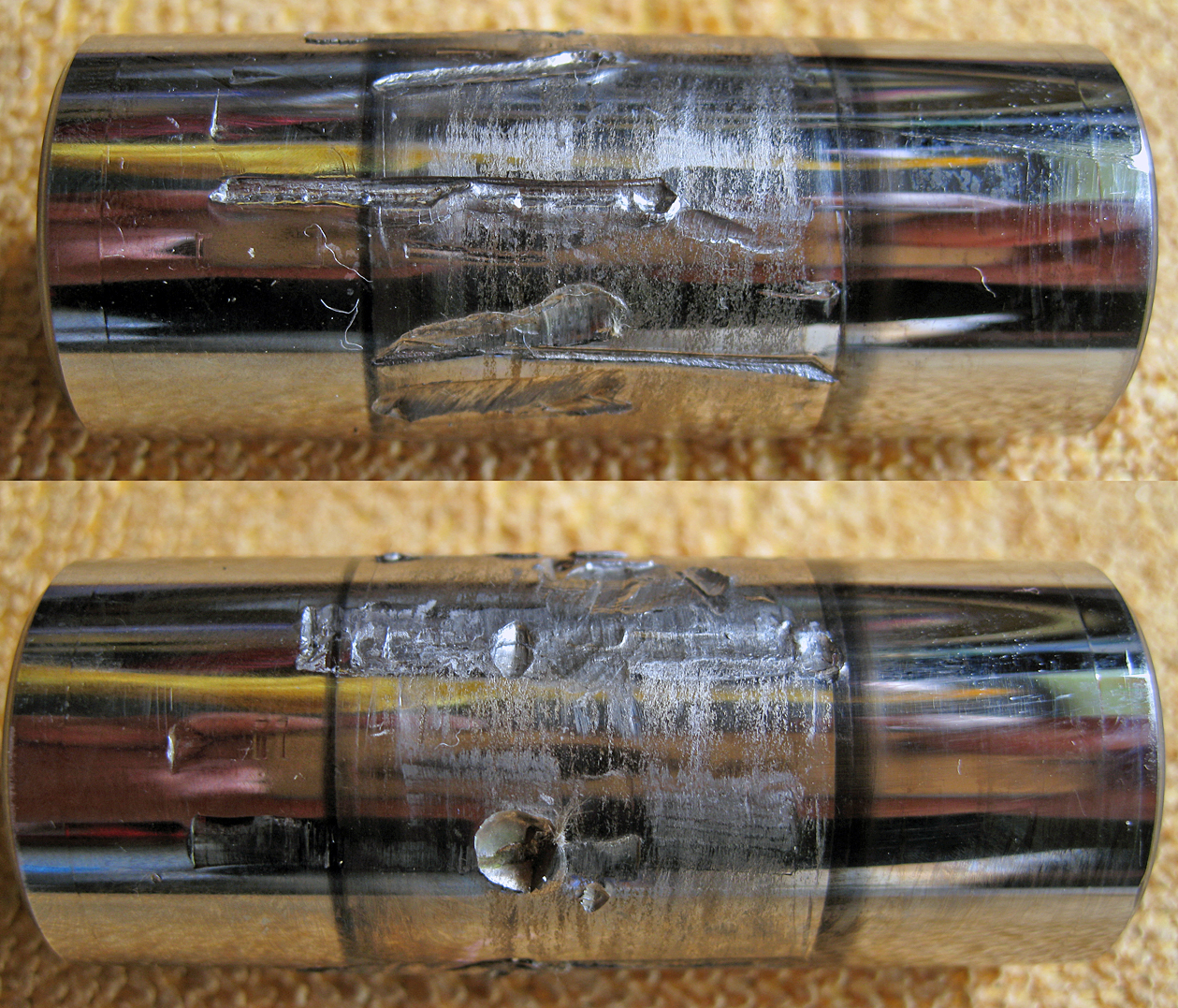

    Pleuelbruch in Folge Mangelschmierung am Kolbenbolzen. So meine bisherige Einschätzung.
    Ursachen-Vermutungen:
    A:
    Ich kann eine lückenlose Ölstandshistorie seit Kilometer 0 vorlegen, habe immer die 70 Grad Öltemperatur abgewartet, bis ich Drehzahlen und Vollgas angewendet habe und bin generell überall als pingelig bekannt. Im ersten Schritt möchte man daher mangelnde Wartung ausschießen.
    B:
    Ich habe zuerst vermutet, dass ich mir auf der Nordschleife das Öl überhitzt habe und daher der Kolben bzw. die Abstreifringe bzw. die Kanäle zum Kolbenbolzen verkokt sind, was die Ölversorgung des Kolbenbolzen minderte und so zum Festgehen führte. Ich habe den Block und die heilen Zylinder noch nicht inspiziert, generell sieht der kaputte Kolben aber für meinen Geschmack nicht so scheiße aus, wie ich vermutet hatte.
    C:
    Plausibler erscheint mir: Das Öl war seeeehr schwarz, als ich es abließ. Ich vermute daher, dass das Öl seine besten Zeiten bereits hinter sich hatte. Einstmals Nordschleife im Mai und in den letzten Monaten vermehrte Kurzstreckenfahrten waren vielleicht in Summe keine gute Aktion. Ich war den Tag zwar schon rund 100km unterwegs, was ich als genug erachtete, um das Öl nach Kurzstreckenzeiten wieder fit zu haben... aber evtl. hätte mich ein verkürztes Ölwechselintervall vor dem Schaden bewahrt.
    D:
    Genau werde ich es wohl nie erfahren.

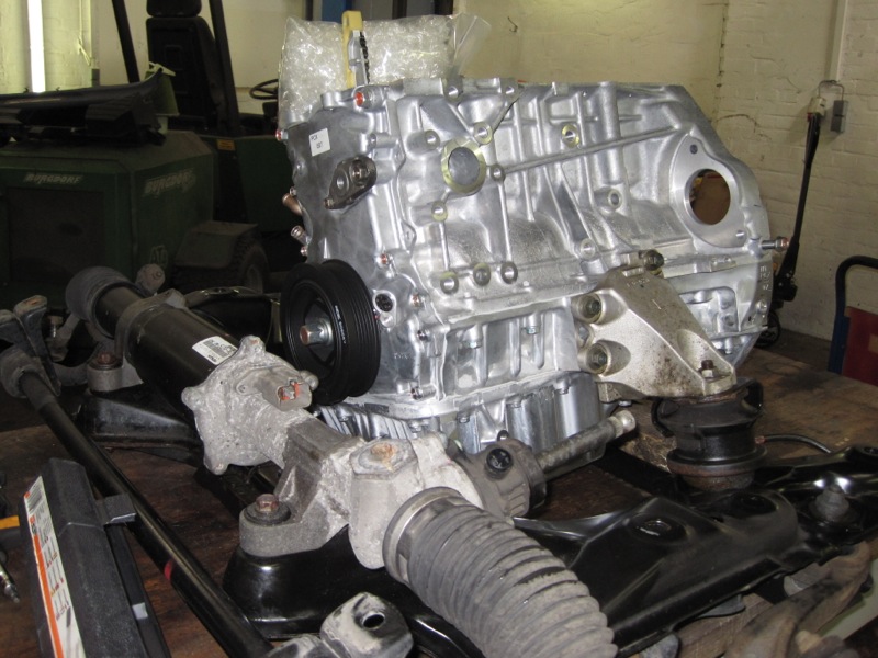

    Instandsetzung:
    Erfolgte kürzlich mit freundlicher und kompetenter Hilfe eines Freundes. Naja, ich war eher der Handlanger und Wissensschwamm. Es gab einen nagelneuen Block komplett sowie einen nagelneuen Zylinderkopf samt Einlassnockenwelle und Einlassrollenschlepphebelgruppe. Derzeit habe ich mit dem neuen Motor ca. 350km abgespult und bin mitten im Einfahren. Naja, und um viele Erfahrungen reicher sowie um viel Geld ärmer. Ich habe lieber etwas mehr Geld ausgegeben, um einen neuen Motor zu bekommen, anstatt für 4500 EUR einen gebrauchten mit 70.000km bei eBay zu kaufen. Was macht man nicht alles für sein Auto! Man muss dem ganzen das Positive abgewinnen... wer hat heutzutage schon noch die Chance, einen F20C mit 0km einfahren zu können?

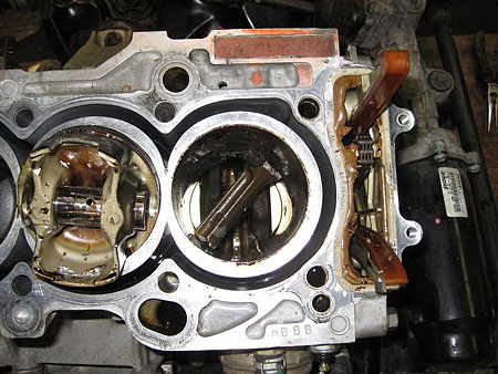

    danke für deinen detaillierten Beitrag. Tut mir echt leid, das es deinen Motor auch erwischt hat. Wenn ich das richtig sehe, dann haben wir 2 Pleuelabriße in 2 Monaten. Beide S mit häufigen Rennstrecken besuchen. Meine Meinung dazu, es könnte auch einfach Materialermüdung sein. Ich finde deine Maßnahmen für die Zukunft sehr Vernünftig. Befürchte aber das man davor nie ganz sicher ist. Ich finde es ehrlich gesagt schon sehr beachtlich, das dein Motor 102.000 km abgespult hat. Wenn man sich anschaut, was Rennteams für einen Aufwand bei der Wartung ihrer Motoren betreiben, sind 102.000 km für so einen hochdrehenden Motor wie den F20C schon verdammt gut. Natürlich nur sofern er in der Zeit entsprechend gefordert wurde. Und nach allem was ich hier gelesen habe, wurde der Motor bei dir gefordert :)

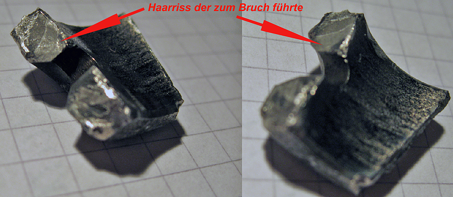

    Um den Motor noch etwas standhafter zu bekommen, wäre es interessant wo genau der Pleuelabriß passiert ist. Kann man das anhand der Bruchstücke noch nachvollziehen?
    Deine Bedenken bzgl. des Ölkühlers kann ich ehrlich gesagt nicht ganz nachvollziehen. Ich habe jetzt seit ca. 12.000 km einen drin und muss sagen es ist ein sehr problemloses Bauteil.

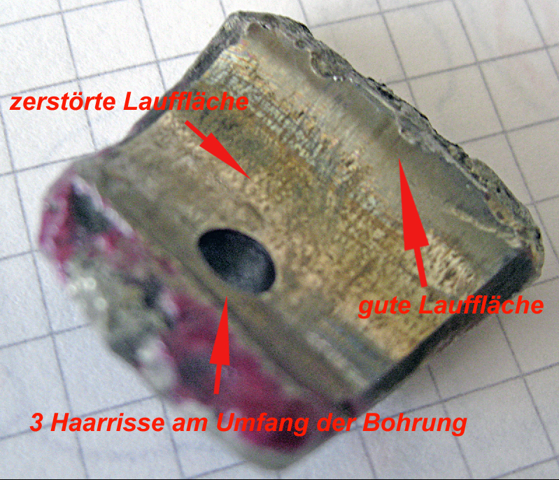

    Kann man alles auf den Fotos anschauen. ;)

    Ich denke eher, das Öl war lausig und vielleicht auch die Versorgung des Kolbenbolzens nicht 100%ig. Ich werde, wenn ich den kaputten Block öffne, ja die anderen Kolben und Bolzen inspizieren können. Auch werde ich die Kolbenringe raus nehmen, um zu sehen, ob sich dort irgendwo (auch am kaputten Kolben) nennenswerte Verdreckungen finden lassen. Im Grunde muss sich ja ne klare Ursache finden lassen.

  • Ich hab mir gerade noch mal deine Bilder in Ruhe angeschaut. Ich stimme dir zu, das Schadenbild sieht stark danach aus, als ob die Ursache für den Pleuelabriß mangelnde Schmierung am Kolbenbolzen gewesen ist. Ich bin zwar kein Metalexperte, aber auf den Bilden des Kolbenbolzens sieht es so aus, als ob das Metal durch die hohe Temperatur leicht angelaufen ist. Bin gespannt ob die anderen Bolzen in deinem Motor ähnlich aussehen.
    Original von Freestyler
    Ich auch! :nod:

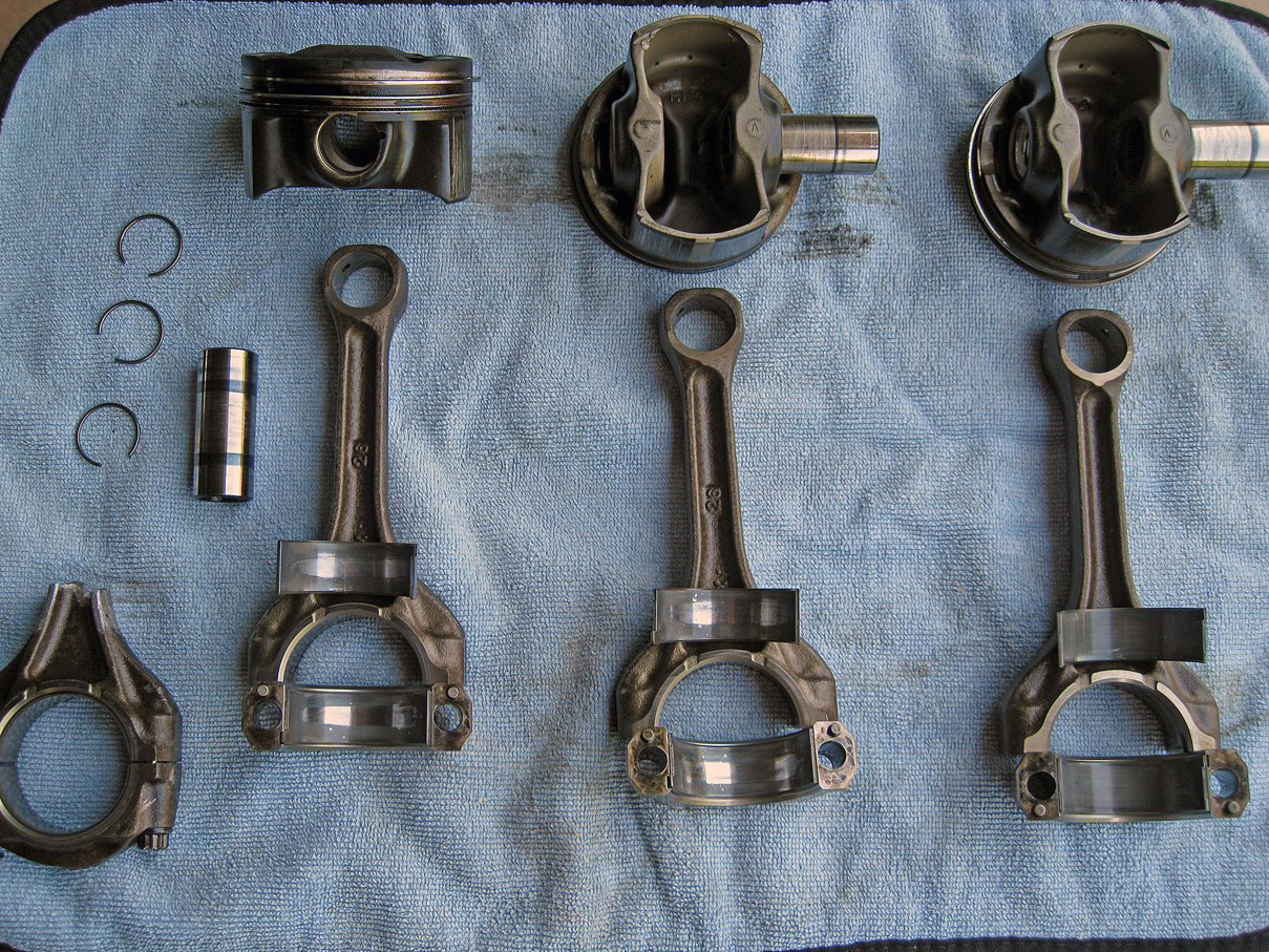

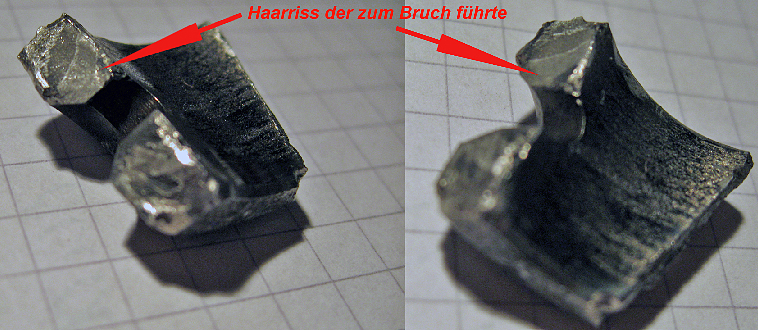

  • Ein unschöner Moment, aber du hast alles richtig gemacht :thumbup:.
    Wenn die Ursache beim Kolbenbolzen ist, ich meine, man kann ja nicht 100 % sicher sein, wenn man nicht weiß, wie im inneren des Bolzen aussieht, oder?
    Weil ich bin gelernter Werkstoffprüfer und arbeite im Labor einer großen Schmiedefirma :). Falls Interesse besteht, ich kann gerne das Bolzen genauer untersuchen, sprich wie Risse, Bestandteile von versch. Elemente und letztendlich, wie das Gefüge aussieht ;).
    Aber wie man sieht, Öl ist verdammt wichtig, die Kräfte, die im Motor entstehen, kaum zu glauben :?
    Original von Marco2000
    :thumbup:
    Gruß Marius :)

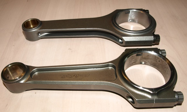

  • Ich kram mal diesen alten Thread noch mal raus:
    http://www.s2k.de/forum/thread.php?threadid=24222

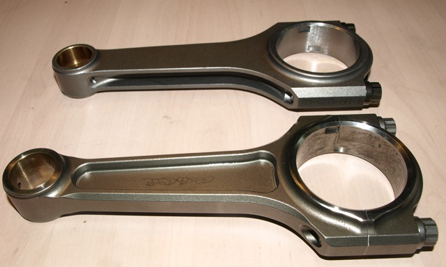

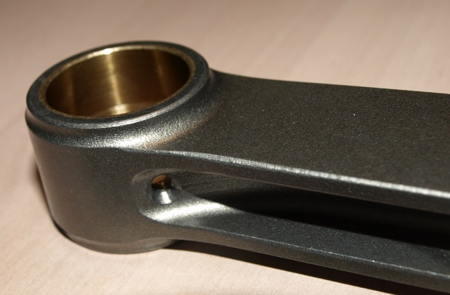

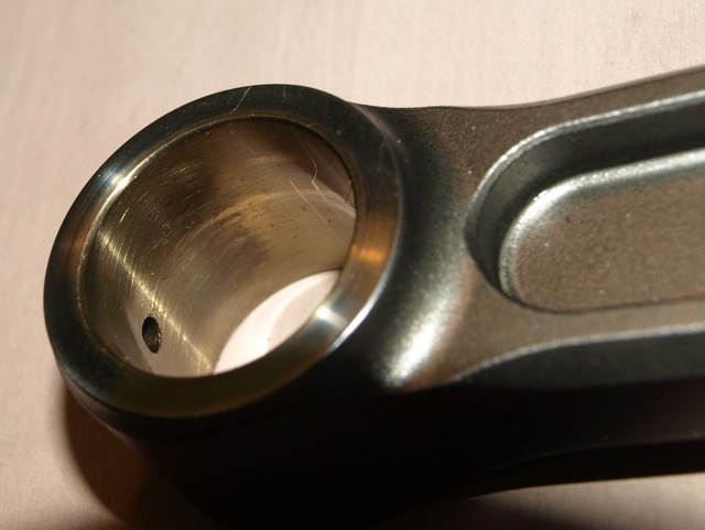

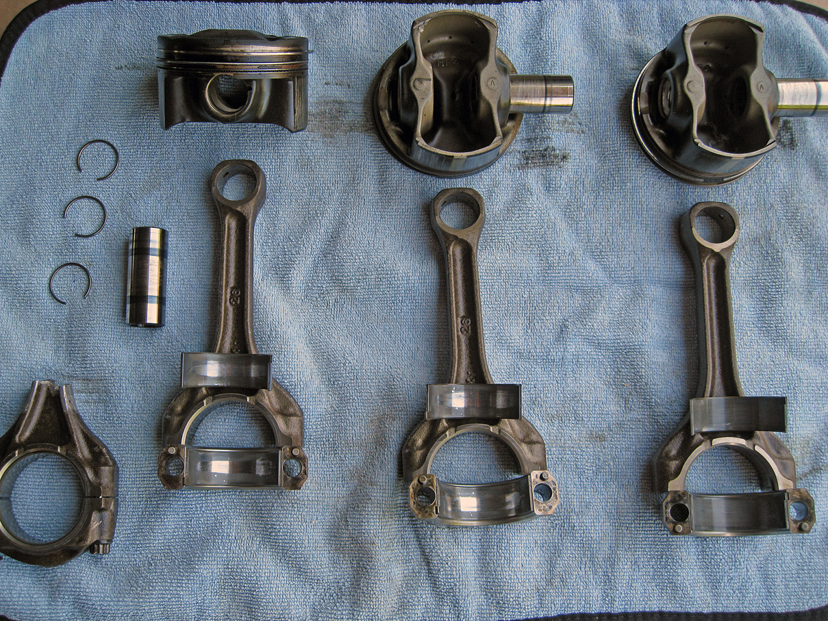

    Ich weiß geschmiedete Carillo Pleuel sind bestimmt keine Schnäppchen, aber vielleicht auch eine sinnvolle Maßnahme um den Motor standfester zu bekommen.

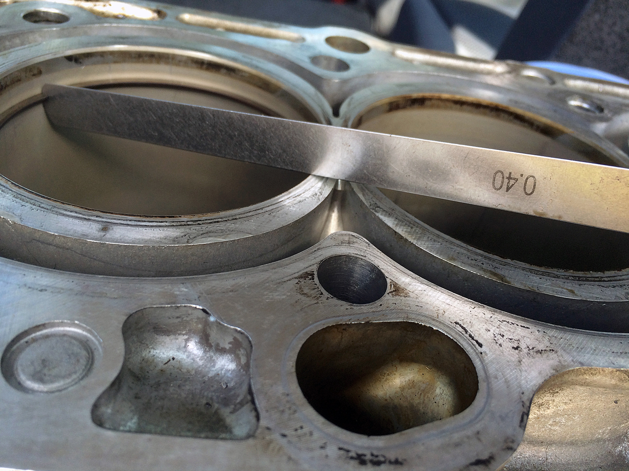

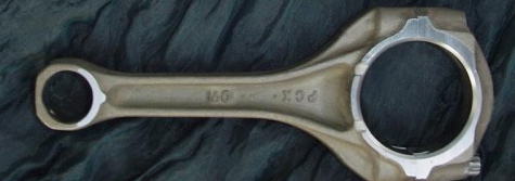

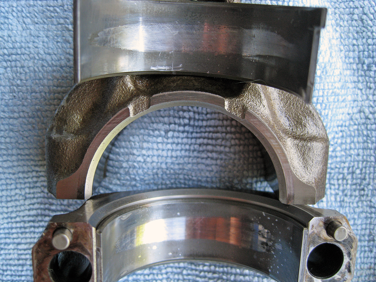

    Was mich an deinen Bilder so ein bisschen verwundert ist die Tatsache, das dein Pleuel an den Lagern komplett zerbrochen ist. Die Bilder die ich sonst so von geschmiedeten Pleuels kenne zeigen meist kein so zerlegtes Pleuel sondern eher eins das total verbogen ist.
    Bah... war ich also 2007 schon mal so weit...

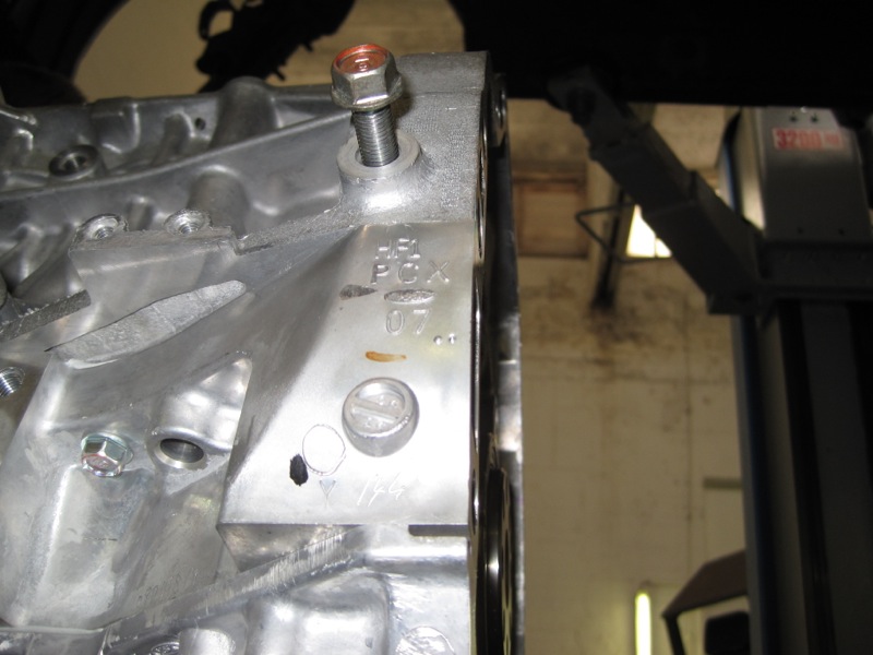

    Übrigens wurde mein alter Block (also wenigstens das Gehäuse) im Jahr 1999 produziert. Mein Auto ist MY2005! Da hab ich auch erstmal nicht schlecht geguckt.
    Der neue Block (also wenigstens das Gehäuse) trägt eine 07, also 2007 produziert.
    Ich habe das auch alles durchdenken können/müssen. Da jetzt gleich nagelneue andere Pleuel reinzustecken war recht schnell angehakt, weil da bei den Ersatzteilen ein Euro den anderen jagt. Wenn Geld keine Rolex spielt... oder wenn man HEUTE an seinem schon alten Motor doch lieber Hand anlegen will... sicher empfehlenswert.

    "Nein, optisch wirst Du nem Pleuel nichts ansehen. Du baust es dann wieder ein und es fliegt Dir dann trotz Revision kurz danach um die Ohren. Dann war die Revision schuld?"
    Heute würde ich anders handeln! Ich denke, den bei 100.000km rauszunehmen und vielleicht neue Stock-Kolben und Dritt-Pleuel zu spendieren ist nen ganz guter Plan. Zumal man dann ja noch diversen anderen Vershcheiß beäugen kann.
    Der Motor war nach 2h aus dem Auto draußen, und genauso schnell auch wieder drin. Nur zum Umbauen vom alten auf neuen Motor mit Ventile einsetzen und einschleifen und so weiter, da waren nochmal rund 15h weg. Dabei wurde der Block noch nicht mal geöffnet, weil ja komplett ersetzt. Zeit sollte man also haben.
    Übrigens wiesen meine Ventile in den Ventilschäften keinen übermäßigen, auffallenden Verschleiß bzw. auffallend großes Spiel auf. Gemessen haben wir es nicht, aber das Spiel im neuen Kopf war nur wenig geringer.
