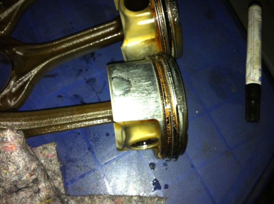

  • Hallo
    ich will hier keine schlechte stimmung verbreiten aber ich hatte auch ein komisches Rasseln/Klackern.
    Habe mir auch kein Kopf darüber gemacht.
    Habe Ventile Neu Eingestellt, Kettenspanner gewechselt, aber das Klackern wollte nicht weg. bis es dann schlimmer wurde.
    Die folge war kolbenfresser im 3. Zylinder.
    Die Lagerschalen auf den Bolzen haben das geräusch verursacht.
    Ich würde zur ner werkstatt gehen und die sollen mal die Zylinderräume auf Abschlürfungen prüfen (bei mir wurde Ölwanne abgenommen auf Spähne kontrolliert und anschließend eine Kamera durch die Zündkerzen stelle eingeführt).

  • Also das war bei mir so,
    Es hat geklackert im Stand, egal ob warm oder kalt.
    Bei der fahrt konnte ich das nie einschätzen, weil mein Auspuff zu laut ist:S:S aber ich bin mir ziemlich sicher das das geräusch auch vorhanden war.
    Er fuhr noch zu anfang.. nachher allerdings fing der wagen an total unruhig zu laufen und so.
    bis ich einen tag nach der arbeit den wagen gestartet habe und es sich angehört hat als ob jemand im Motor mit einem meisel durch die gegend schlug.
    Spähne waren vorhanden...
    ich lege mal ein Bild von meinem Kolben (3. Kolben) bei wie es aussah
