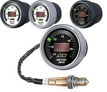

    habe ein neues angebot
    AEM UEGO breitbandlambda + anzeige NEU
    http://www.aemelectronics.com/wideband-air-f…-fuel-gauge-25/
    ab einer bestellmenge von 6 Stk. liegt der preis pro stk. bei 150€
    versand nach DE ca. 10€
    wer interesse hat einfach mal hier reinschreiben (damit ich seh auf wie viele wir kommen)
    gruß
    JJ

  • das uego besteht aus:
    1. lambdasonde mit kabel und stecker
    2. rundinstrument (gauge)
    3. kabel und stecker für die stromversorgung von anzeige und lambda
    4. einschweissmutter für den krümmer (wenn ich mich recht erinnere)
    - die lambda in den krümmer drehen, kabel auf der beifahrerseite fußraum reinschleifen (da ist so ein gummi propfen und man kann da ohne probleme rein)
    - das kabel ist lange genug um hinter der radiokonsole bis zur fahrerseite (oder wo die gauge auch immer ist) zu kommen... radio kann man rausnehmen um das kabel besser durchziehen zu können
    - das 2te kabel hat 4 litzen ROT, SCHWARZ, WEISS, BLAU (siehe link seite 4)
    ROT is ZÜNDUNGSPLUS (bitte nicht auf dauerplus klemmen - das hatte ich zuerst gemacht und dann wird die lambda ständig geheizt, bis die batterie schwach wird - so hab ich es gemerkt ;)
    SCHWARZ is MASSE (eh klar)
    WEISS is 0-5Volt output für stand alone steuergeräte wie AEM EMS
    BLAU is verbindung zum datalogger
    beide kabel na gauge anstecken, gauge montieren FERTIG
    und jetzt muss ich mich korriegieren - dieses teil hat NUR den 0-5V output, das S2000 ECU aber bekommt von der serienlambda ein signal im bereich von 0-1V und kann also mit dem AEM signal nichts anfangen...
    OHNE das AEM Dual Channel Wideband UEGO Controller Module wird es also nicht gehen (das verfügt dann auch über einen 0-1V output)
    ABER selbst mit dem controller bleibt das problem mit der heizung der serienlambda - da dieses signal auch von der ECU überwacht wird und mit dem entfernen der OEM lambda verschwindet, muss in diese leitung ein 13ohm 10watt wiederstand gesetzt werden, sonst gibt es mekker vom ECU....
    nach all diesen fakten bin ich froh dass ich die AEM einfach nur dazugebaut habe und nicht ins system integrieren wollte :D :D :D
    es ist wohl einfacher die mitgelieferte einschweissmutter zu verwenden
    - falls keine dabei ist kann ich welche besorgen...
    für alle "englisch fans" kleiner link
    http://www.schnitzracing.com/manuals/AEMWBK.pdf

  • ja im Prinzip ähneln sich die beiden Geräte. Vom LC-1 hört man schon recht häufig wegen der Neukalibrierung aber wurde durch das MTX-L ersetz. Beim AEM sagen viele das es ungenau bzw.lahm bei der Aktualisierung der Werte ist, hängt gern mal (LC-1 auch) und reagiert nicht :?.
    Hingegen soll das MTX-L von Innovate sehr schnell und genau sein. Und wenn man sich die Anleitung von dem Teil durchliest, empfehlt der Hersteller eine neu Kalibrierung alle 3 Monate. Und das nicht weil das Gerät die Werte nicht speichern kann sondern um die hohe Genauigkeit zu gewährleisten. Muss man aber nicht.
    Und wenn ist das auch kein Ding - Verbindung mit der Sonde trennen, Gerät einschalten, ca 30sec. warten, Gerät wieder ausschalten. Sonde anstöpseln und wieder einschalten. Danach kalibriert sich das Teil neu - fertig.
    Möcht das AEM auch nicht schlecht reden das sind halt so die Infos die man im Web erhält.

    also beim dual controller ist das 1-5V ein breitbandsignal und das 0-1V ein schmalbandsignal
    ich denke bei der single gauge ist der 1-5V auch ein breitbandsignal....
    http://www.3si.org/wiki/index.php…_Wiring_Diagram

    also das mit dem "ungenau" und "hängen bleiben" kann ich nicht bestätigen...
    ich war 1 1/2 saisonen mit AEM unterwegs und hatte keinerlei probleme (es liegt wohl eher an der verkabelung - genauer an der masse - wenn so eine gauge mal spinnt)
    infos aus dem web sind schon ne feine sache - aber nichts im vergleich zu persönlichen erfahrungen... und wir reden hier nicht von einem mod das 500 -1000€ kostet, wo man sich schon überlegt ob man das versuchskaninchen spielt...
    ich denke das neue MTX-L (was für eine affige bezeichnung) ist möglicherweise eine vollwertige alternative zum AEM - aber empfehlen kann ich es nicht, da ich es nie verwendet habe
    :roll:
    PS: hab meine AEM aus dem S2000 heute im Civic verbaut - und sie funktioniert weiterhin einwandfrei
