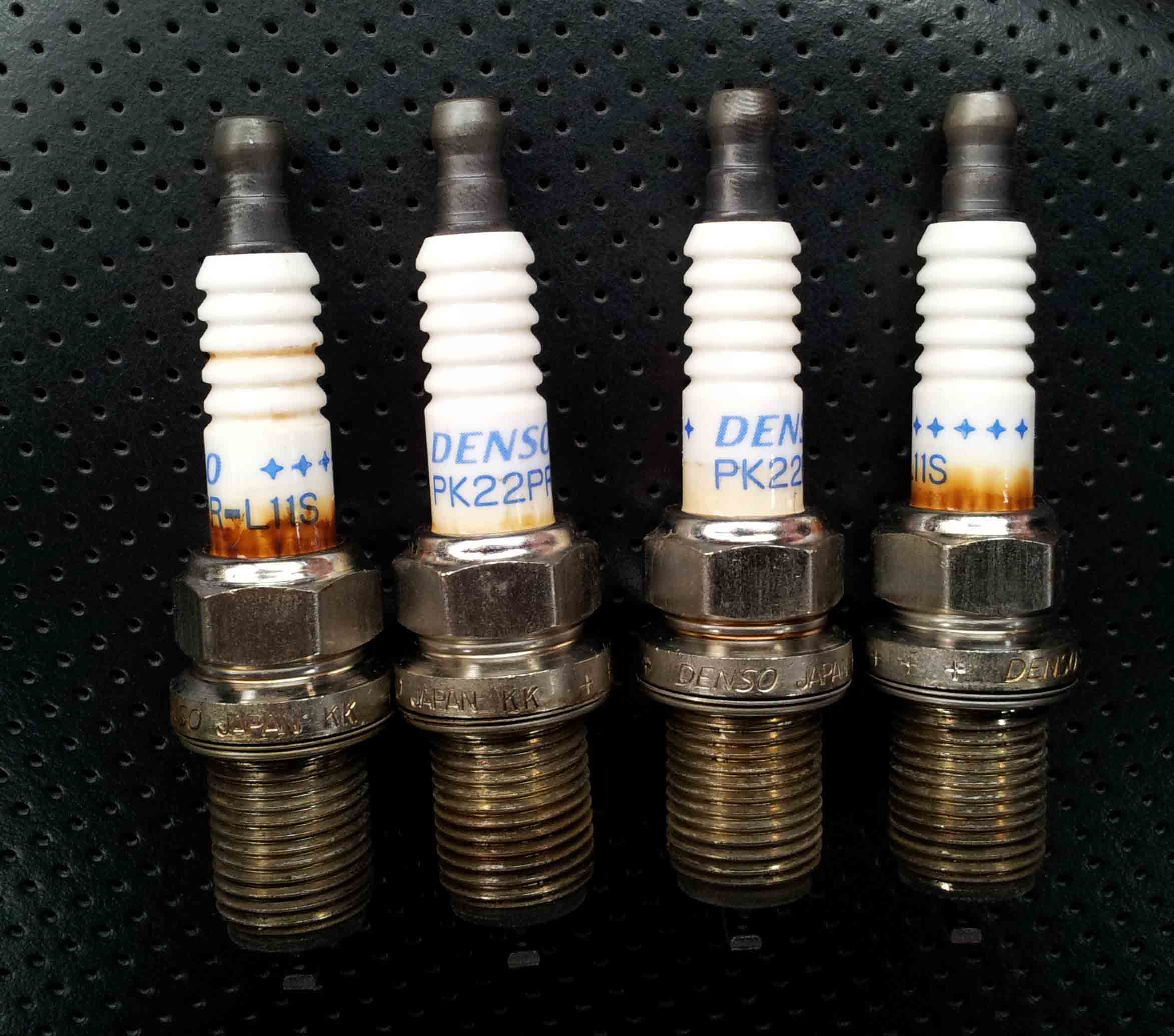

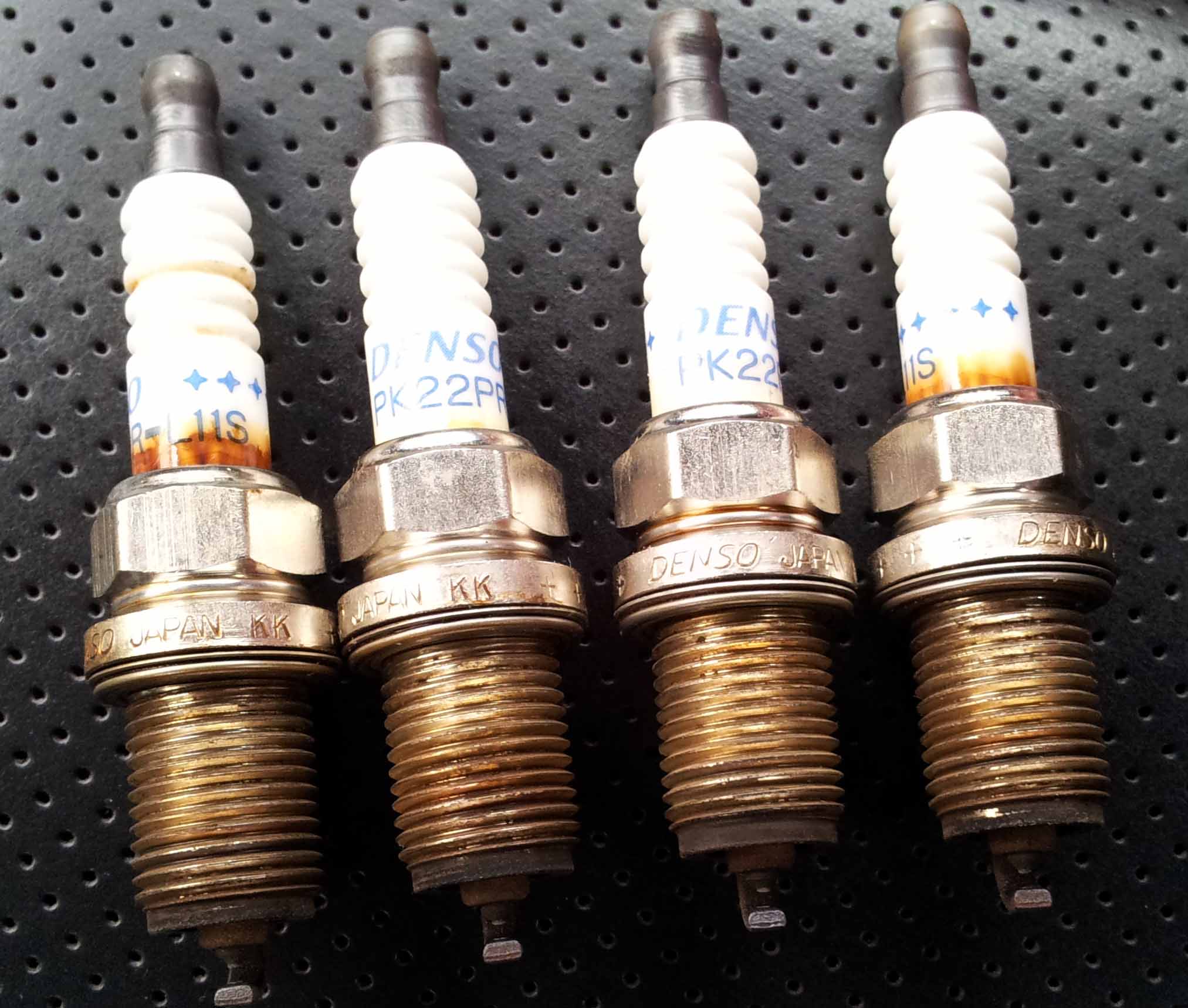

  • Ich hab meine Zündkerzen bei der 40.000 Inspektion wechseln lassen.
    Leider war ich nicht dabei und kann jetzt nicht die Kerzen zum jeweiligen Zylinder zuordnen.
    Ich war etwas geschockt 8o als ich mir die Kerzen anschaute, aber seht selbst.
    Das sind doch tatsächlich DENSO Kerzen drin! :x WTF!! Kann das sein?
    Das ist das erste Mal das ich die Kerzen getauscht habe, der S ist ein Neuwagen.
    Also waren die schon ab Werk drinn!?
    Naja und der zweite Schock, zugegeben erwartet, ist das Farbbild von 2 Kerzen. Soweit ich weis sollten Sie am Schaft eine Rehbraune Färbung aufweisen. bei den zwei ist das nur ganz leicht. Darauf schließe ich das der S etwas zu mager läuft nach dem Tausch des Kats.
    Was meint ihr?
  • @eddy: für mich sehen die perfekt aus, sind doch schön braun
    der isolator und die masse-elektrode sollte braun sein, nicht das was du meinst :D

  • Ja danke der Entwarnung, hab mich schon schlau gegooglet :-D.
    Hatte das nicht mehr ganz in Erinnerung.
    Trotzdem warum sind da Denso Kerzen drinn?
