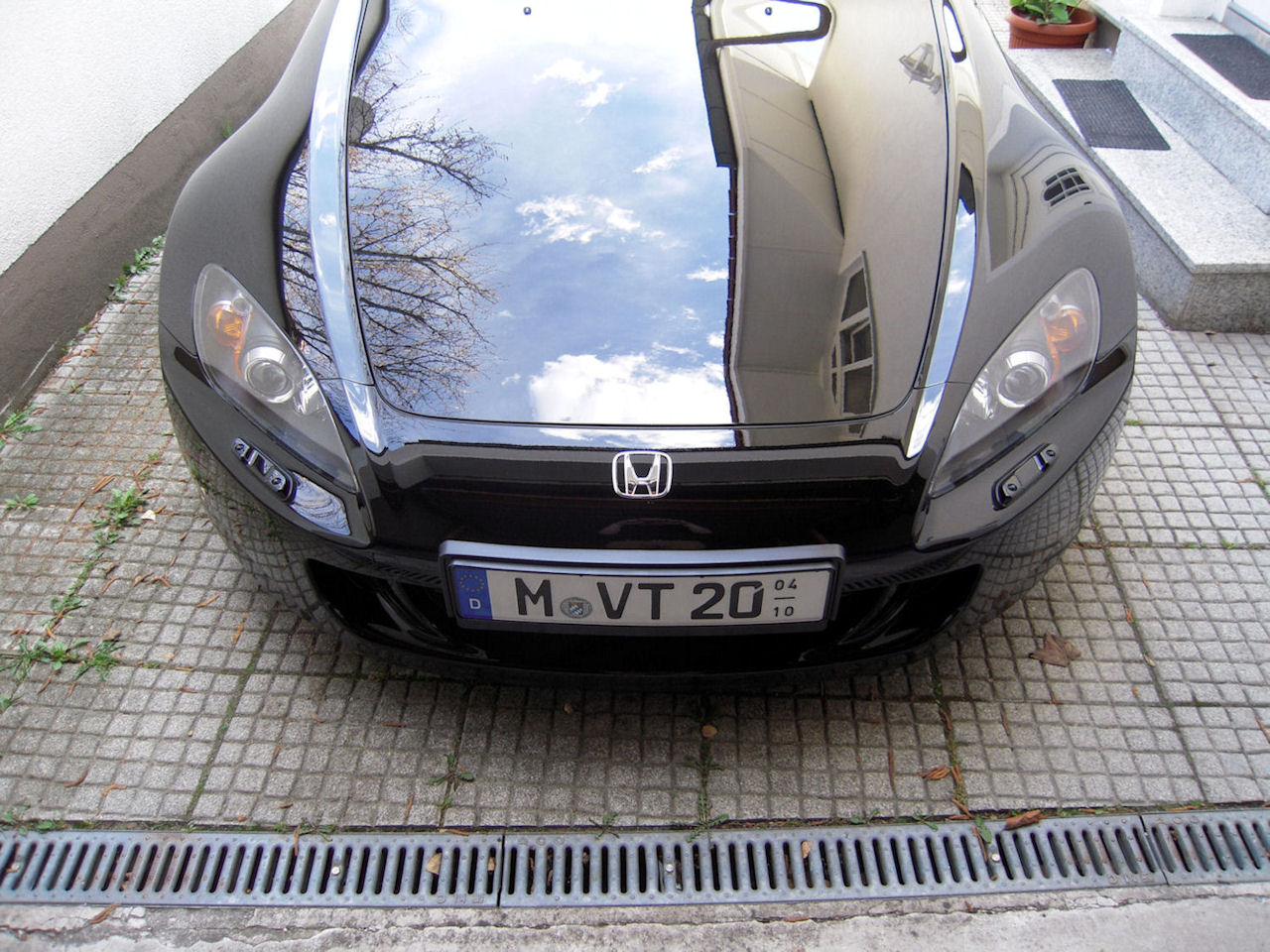

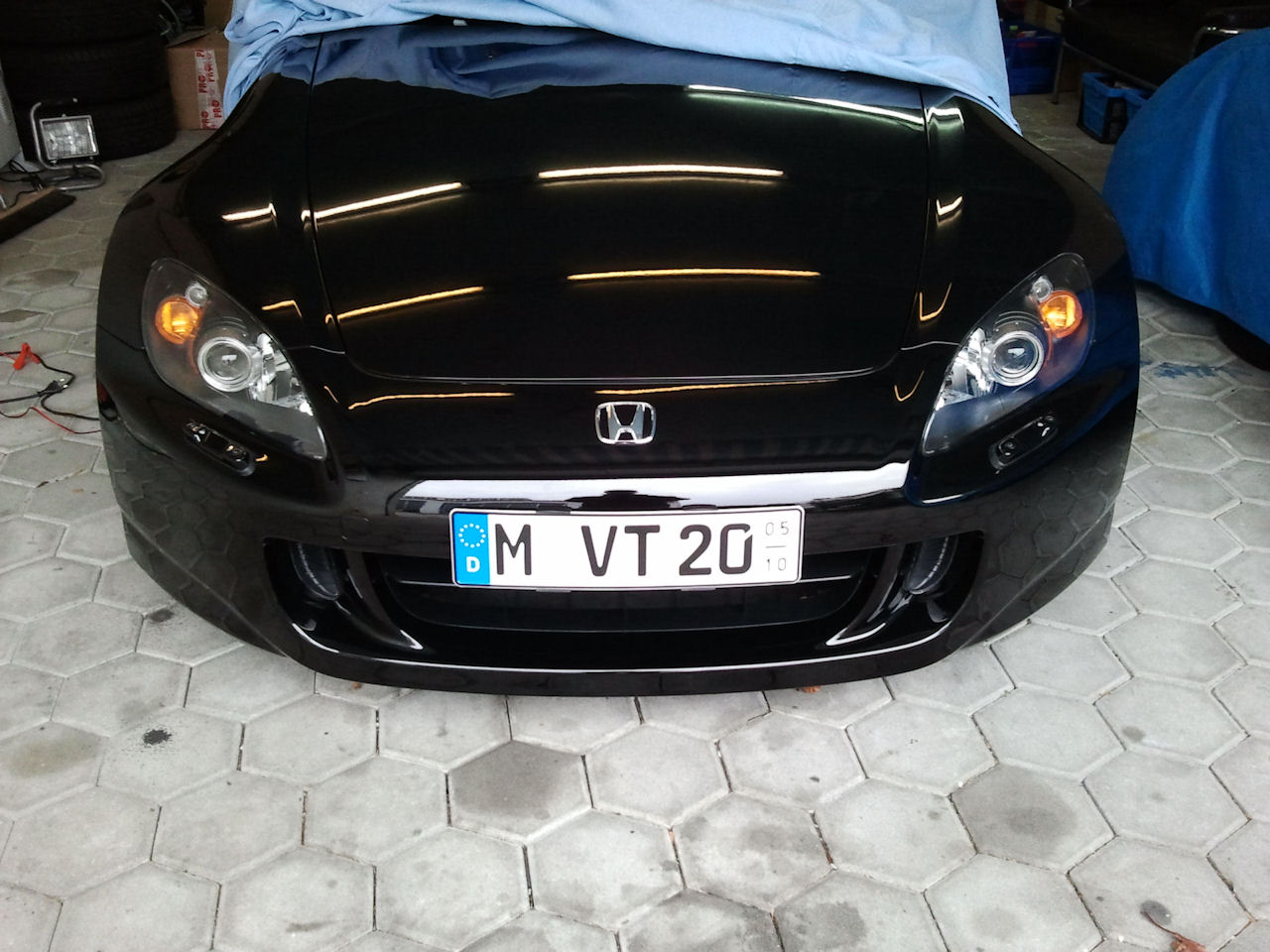

  • Also ich hab für mich die beste Lösung gefunden. Stossi ab, Nr-Schild weg, zum Lacker, alle Löcher zumachen lassen, dann zwei relativ große aber dünne Winkel gekauft und Gaaaaanz unten an die schürze befestigt. Sieht Top aus und macht das KZ erträglich, bzw. Nimmt nichts von der geilen Front-Form. Schön einfache Lösung. Preis: 300€ lacker, zwei Winkel 5€, Schrauben mit selbstsichernden Muttern 2€...
    Fertig
  • Das ganze wollte ich letztes Jahr auch machen. Hatte das Nr. Schild ab und den kleinen Rahmen wo zb. Werbung drauf ist auch. Dabei habe ich dann gesehen das mein Händler so "lieb" war und diesen mit 2 Schrauben einfach mal durch den Brotkasten geschaubt hatte und dabei nicht darauf geachtet wurde ob es dahinter auch noch in die Stossstange geht. Habe das ganze dann gelassen weil es doch ein Paar Löcher zu viel waren.
  • alles cleanen und lackieren ist die schönste und auch teuerste art!
    ich habe einfach den brotkasten entfernt. dann ein streifen selbstklebende schwarze schaumstoffmatte die gleich gross ist wie das nr-schild über die löcher geklebt.
    dann das nr-schild durch die mittleren schrauben durch den schaumstoff festgeschraubt.
    nicht die beste lösung, aber durch den schwarzen "hintergrund" sind die löcher abgedeckt und das schild hält und es klappert nix!
