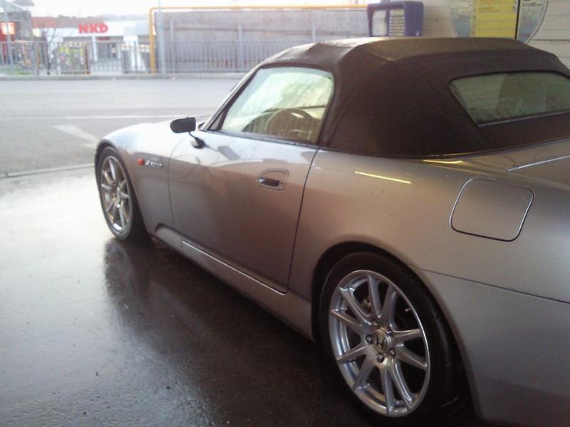

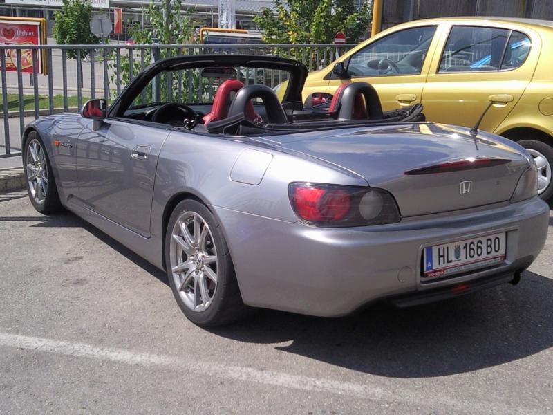

  • hmm mein setup würde so aussehen auf der HA felge würd ich den yoko ad08 in 245/40/17 fahren.
    mit 2 grad sturz und mit k-sportgewindefahrwerk wie ich es jetzt eben auch mit den oem 17 zoll mache mit toyo R888 in 245/40/17

  • @uk ich wollte damit sagen das ich zurzeit auch die r888 auf den oem 17 zoll in 245/40/17 hinten fahren und trotz tieferlegung durch gewindefahrwerk und 2 grad sturz noch einiges an platz nach aussen ist....
    was ja sicherlich schwieriger wird wenn man dann auf 9x17 et45 felge umbaut und auch noch 255 hinten fahren möchte......
    deshalb bleib ich dann ja trotz 9j felge bei der 245/40/17 dimension.
    zur anderen frage ich will den s2000 doch recht sportlich bewegen und bin keineswegs am posen für das ist mir dass auto zu schade,ich hab in jetzt 3 jahre und bin 13tkm gefahren...und das wirklich nur wenn ich zeit hab um ausfahrten zu machen und nicht um in der stadt von ampel zu ampel zu fahren weil mir fad ist.....
