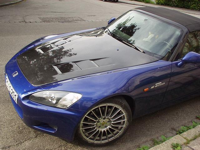

  • Wie bei UK 45 war tüv bei mir auch kein problem. Hauptsache fest und keine gefährdung.
    Ich habe auch eine von seibon.
    Nachteile sind gewicht (minimal) und preis
    vorteile sind optik/individualität und motorentlüftung. achja und den motor hört man bisschen besser jetzt.

    und zum Thema
    ca. 15 Grad weniger Öltemperatur durch die Entlüftung

  • beim Heizen komm ich jetzt auch auf ca 125 Grad, mit der orginalen Haube waren es bei bei vergleichbarem Fahren schon mal ca. 140 Grad
    wenn du Track fährst, glaub ich wär ein Ölkühler aber doch vernünftiger.
