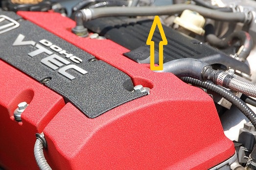

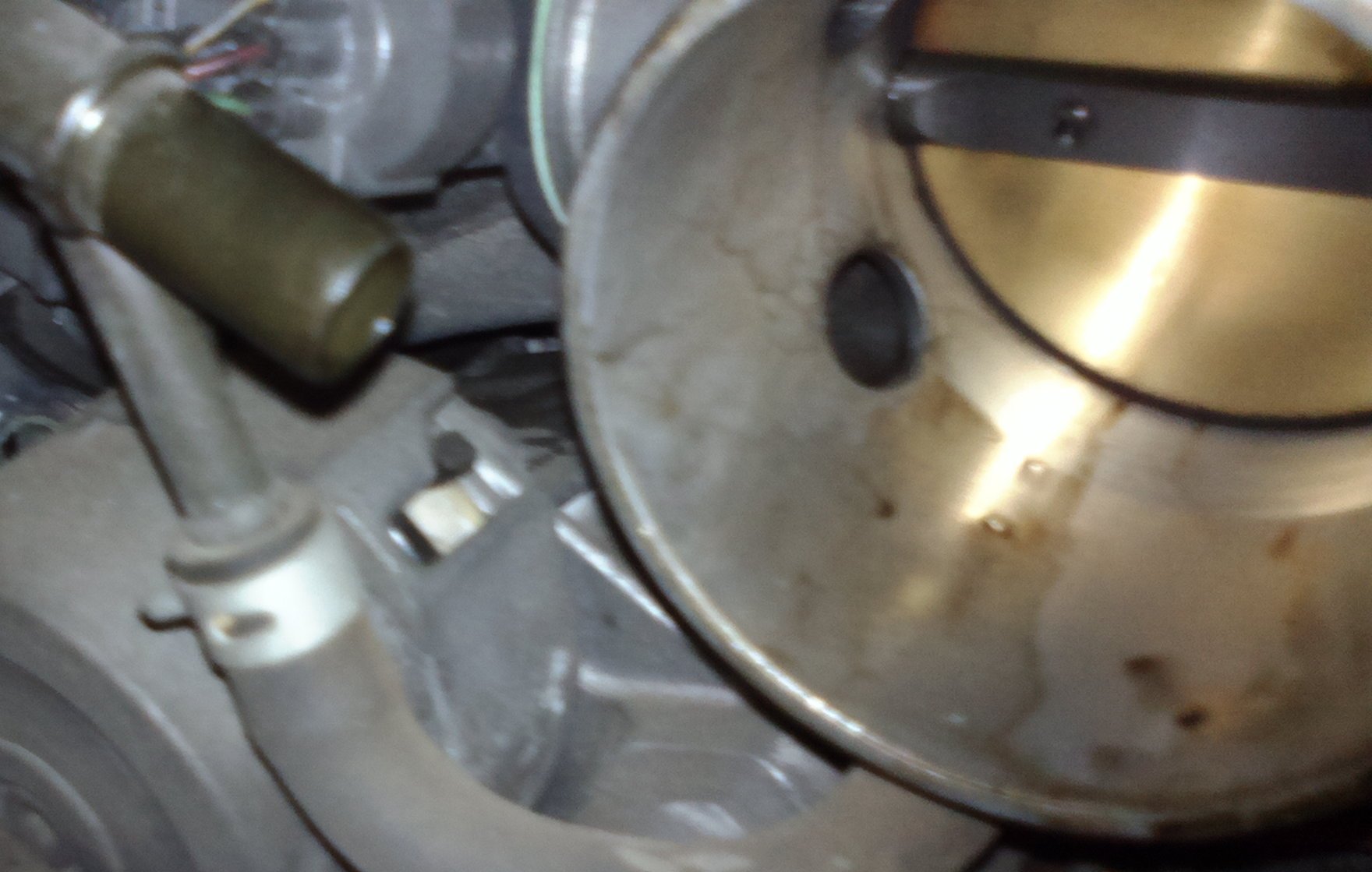

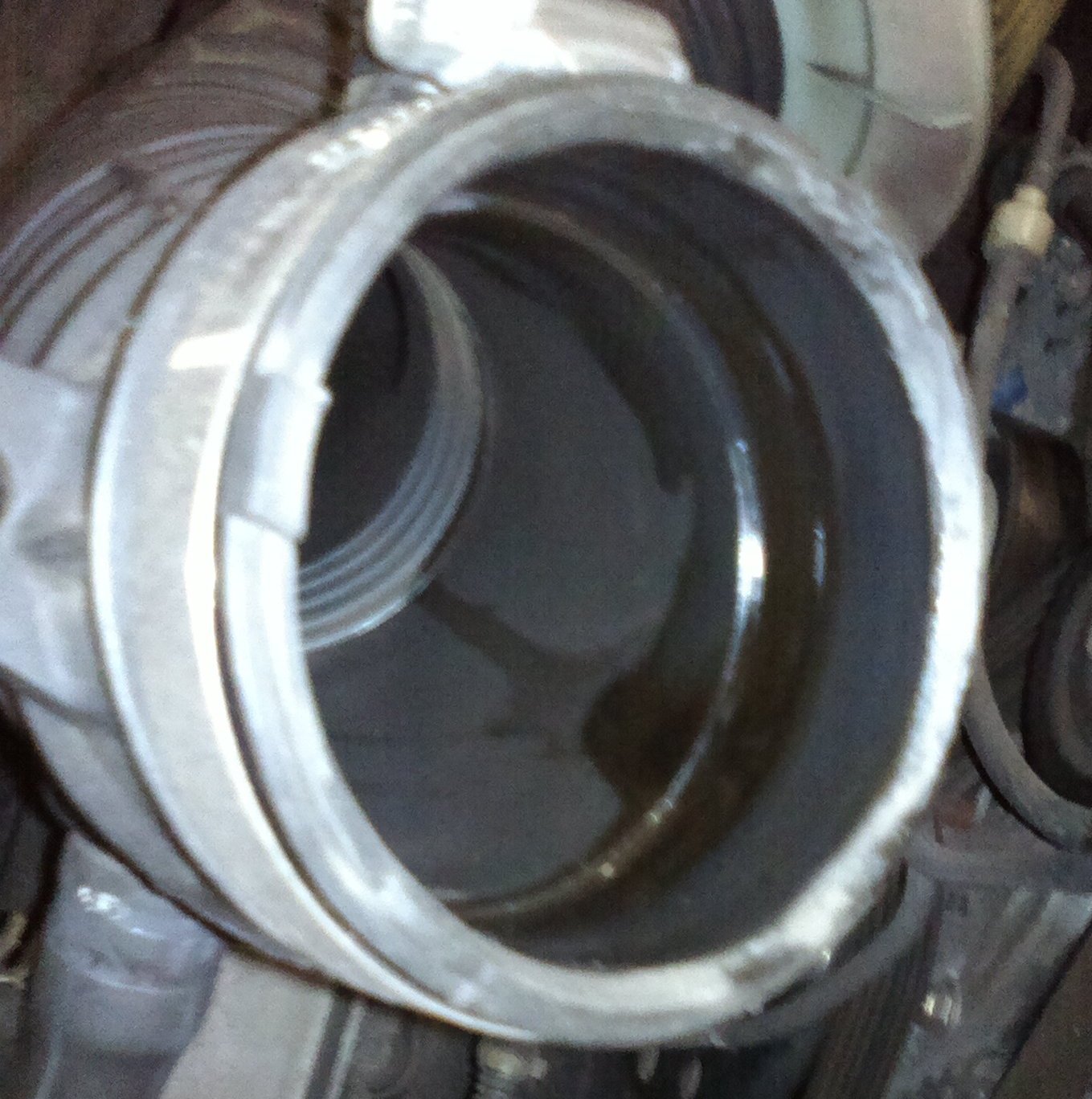

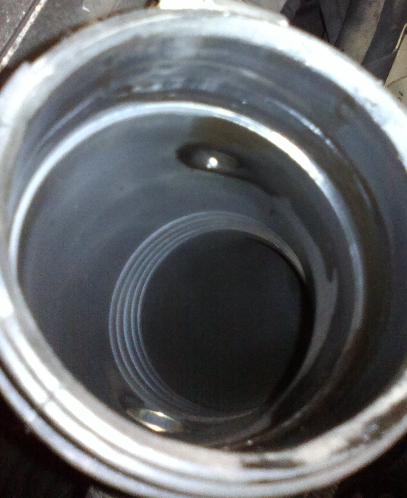

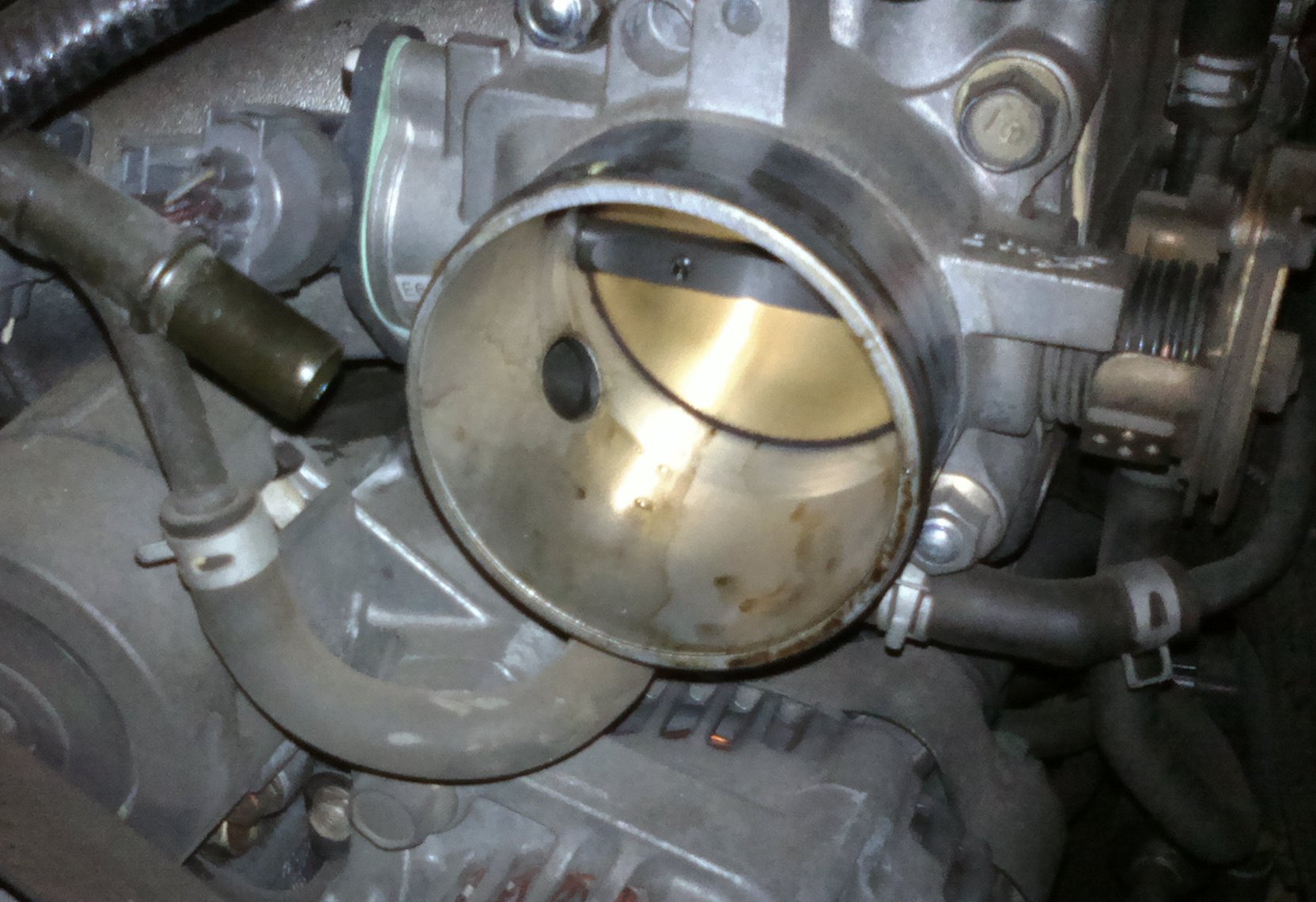

    hab heut den Ansaugschlauch entfernt und hab gesehen das vor der DK es ölig ist. Ein Schlauch von der Ventilabdeckung geht zum Anschaugschlauch kurz vor der DK, und von dort dürfte das Öl herkommen. Hab fotos angehängt, was kann ich dagegen machen? oil catch tank einbauen?

  • Ja das dürfte normal sein, kommt von der Ventildeckelentlüftung.
    Mach mal die DK auf, dahinter steht meißt eine Ölpfütze in einer kleinen Vertiefung.

  • danke für die deine antwort. Hinter der DK war es leicht verölt, pfütze war keine zu sehen. dh man kann das als "normal" ansehen. Sollt ich mal mit einen dk-reiniger reinsprühen?

    Das Öl an sich an dieser Stelle ist ja nicht so schlimm.
    Hast Du denn hohen Ölverbrauch?

    Ich hab ca. 0,5l /1000km, variiert je nach gebrauch. "S" ist auch Alltagsauto
