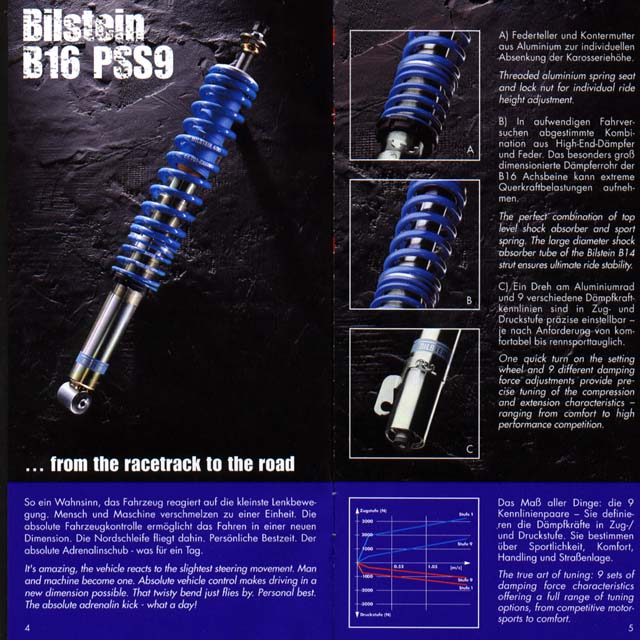

Hi Nick,
ich fahre selbst kein Gewindefahrwerk.Mein S2k ist 30mm tiefer mit ap-Federn.
Informationen vom Bilstein-Fahrwerk:
Federteller und Kontermutter aus Alu zur individuellen Absenkung der Karosseriehöhe.
In aufwendigen Fahrversuchen abgestimmte Kombination aus High-End-Dämpfer und Feder.Das besonders groß dimensionierte Dämpferrohr der B16 Achsbeine kann extreme Querkraftbelastungen aufnehmen.
Ein Dreh am Alurad und 9 verschiedene Dämpfkraftkennlinien sind in Zug- und Druckstufe präzise einstellbar- je nach Anforderung von komfortabel bis rennsporttauglich.
Bestellnummer GM5-8865
Tieferlegung max 35mm
Preis 1424,00 Euro inkl. MwSt
Weitere Info's http://www.bilstein.de -
beim s2k muss das dämpferrohr keine querkräfte aufnehmen, wir haben ja schliesslich keinen golf oder sowas

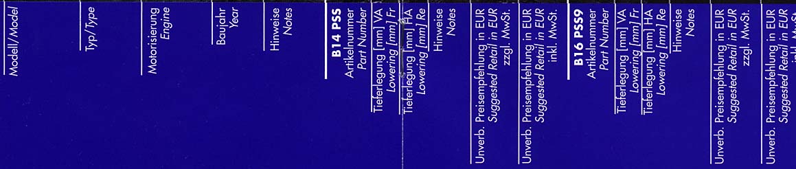

Hallo Mike,
es gibt von Bilstein das B14PSS (ohne Teilegutachten, 1056EU) und das B16PSS9 (mit Teilegutachten, 1227 EU) fuer den S2000. Hier in Deutschland kommt also nur das B16PSS9 infrage. Alle Preise ohne MwSt.

Hallo Mike,
das B14PSS (Artikelnummer: HE5-8038) hat eine feste Kennung fuer Zug- und Druckstufe und laesst sich nur in der Hoehe einstellen. Beim B16PSS9 (Artikelnummer: GM5-8865) sind dagegen Zug- und Druckstufen jeweils 9-fach einstellbar, die Hoehe natuerlich auch. Auf der Internetseite von Bilstein in D (http://www.bilstein.de) habe ich den S2000 auch nicht gefunden. Die beiden genannten Fahrwerke gibt es aber laut Prospekt fuer den S2000. Wir haben uns auf der Motorshow in Essen (Nov./Dez. 2002) am Stand von Bilstein das Fahrwerk angesehen und den Prospekt mitgenommen. Ich werde mir (Zeitpunkt steht noch nicht fest) das B16PSS9 zulegen
