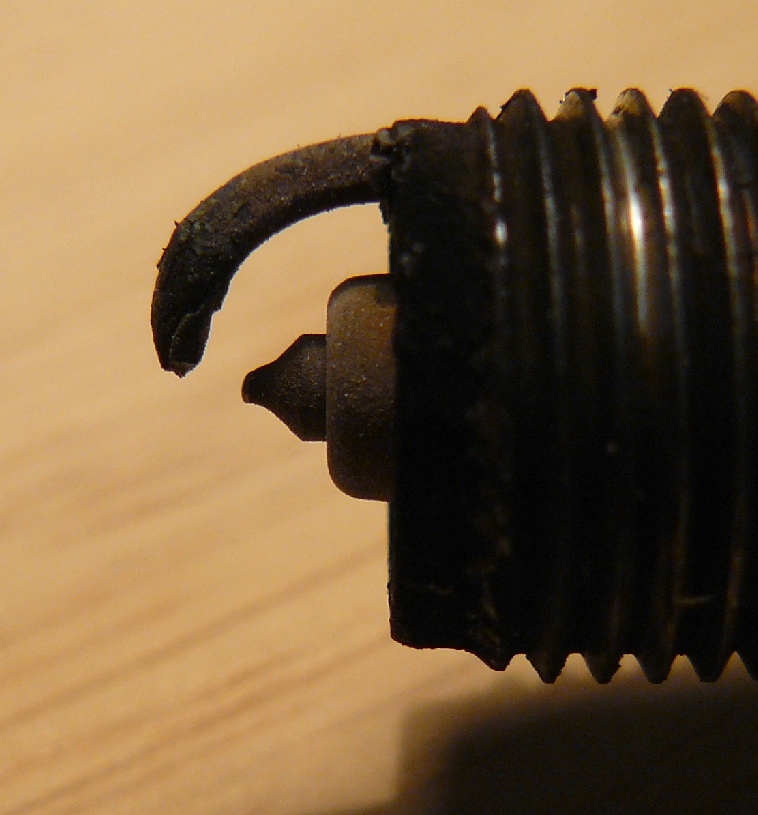

Zündkerze ( Fehlerquelle ? )
    Original von BLACK JAGUAR
    Fehlerquelle wo für?
    Zündkerze sied ziemlich fertig aus :lol:
    Ist halt ne Frage für Leute mit Hirn ;)
  • Hai
    Die wird dann für deine zündausetzer im oberen Drehzahlbereich verantwortlich gewesen sein .
    Die Farbe der Kerze sieht ja ganz ok aus .Wie lange waren die jetzt drin .Orginal oder Zubehör ,E-Bay etc ?
    Ich werde meine wohl mit 66000 km jetzt im herbst beim Service vorzeitig wechseln lassen .
  • Hm, ich würde sagen, daß Gewinde gehört mal geputzt.
    Ist ja total dreckig, bin ich gar nicht von Dir gewohnt :D
    Sach mal, daß sind aber nicht die Kerzen die du letztens organisiert hast
  • Ordentlich mal mit ner Drahtbürste drüber gebürstet und dann schön dick mit Schmierfett gefettet, dann ist die Kerze ready für die nächsten 120 tkm km, na gut sagen wir 100 tkm :nod:
    Pure and Simply the S2000
  • Ich finde die öligen Ablagerungen und den Abbrand an dem Bügel der Masse auffällig. Da fehlt einiges an Metall. Normalerweise brennt es ja die Mittelelektrode zuerst weg. Oder täuscht das hier im Bild.
    Sehen die anderen Kerzen auch so aus? Km? Ölverbrauch. War die Kerze fest im Kopf?
    Einmal editiert, zuletzt von roku (6. Oktober 2012 um 10:43)
  • Kerzen sind sicher 1a Ware, keine 8000 km alt, normaler Ölverbrauch, Motor hat gute 150.000 runter. Kerzen sind / waren angezogen nach Vorgabe.
    Ölige Ablagerungen sind am Gewinde normal. Die Massespitze und die Elektrode sollten halt nicht ölig sein. Das ist ja auch nicht der Fall.
    roku
    Der Abbrand am Bügel ist sehr komisch. Die anderen drei Kerzen sind ok !
    Fehler läuft in Richtung Überhitzung
    Der Kerze vom 4 ten Zylinder wurde es zu heiß. Warum ist mir noch nicht ganz klar.
    Mal sehen
  • Hmm...also ich hab schon einige Kerzen gewechselt, aber die sieht ais als bekäme sie zu viel Spannung.
    Hat der S2k ne Leistungsendstufe?
  • Nur mal zu info Leute, "klugscheiser Modus an" das was ihr denn Bügel nennt Heist auch Kathode und das stück was da fehlt sind nur Ablagerungen vom verbraten Öl :lol:! "klugscheiser Modus aus"
    Geh da mal mit der Drahtbürste drüber und du wirst sehn das der Rest auch ab gehen wird ;)

  • @KFZ-Mechatroniker: Schau doch nochmal genau hin. Der Massebügel geht normalerweise über die Mittelelektrode hinaus. Der Teil ist hier komplett weggebrannt.
    Einmal editiert, zuletzt von roku (6. Oktober 2012 um 21:23)
  • Ich habe schon Kerzen gesehen, an denen nach kurzer Laufzeit die Masseelektroden fast vollständig weggebrannt waren.
    Dafür war Glühzündung verantwortlich (beim S eher unwahrscheinlich), könnte aber zu hohe Brennraumtemp. sein.
    Also vielleicht zu mager -> zu wenig Kraftstoff -> Injektorfehler (?)
    Oder fehlerhafte Zündspule an diesem Zyl., die zu lange Brenndauer verursacht; oder Mehrfachfunke (?)

  • Mir faellt dazu entweder die Zuendspule ein, oder rein so spekulativ......
    Der 4. Zylinder ist ja der der mir Abstand am fettesten laeuft, sprich am wenigsten Luft kriegt. Mit Deinem Gemisch alles ok ?
    Walter
  • Ich hab jetzt neue Kerzen eingebaut und die Zündspule von Zylinder 1 auf 4 gewechselt. Die Zündspulen sind nach "normalen" Prüfen ok. Wenn jetzt Kerze
    Nr. 1 abraucht, hab den Fehler dann auch gefunden.
    Die Kumpels vom Fach tippen alle auf zuviel Hitze im 4 Zylinder.
    Will see..............
    Hitze ist jetzt dann jetzt eh kein Problem mehr, mittlerweile läuft "Experiment"
    elekt. Wasserpumpe reibungslos.
    In der Winterpause muß ich nur noch die Lichtmaschine umbauen für einen kurzen Riemenantrieb und werde dann einen Civic-Kühler einbauen, der reicht dann völlig aus.

    Hast du mal denn Elektroden Abstand gemessen oder mit einer anderen verglichen?
    ....das man durchaus mit Mittelektrode und Masseelektrode weiterkommt,
    keine Kathode benötigt, Abstand nicht messen brauche ( da ist nämlich keiner mehr ) und eine konstruktive Hilfe vorziehe.
    Original von walter_s
    Der 4.Zylinder läuft zu mager und deshalb zu heiß, weil er die beste Luftsäule hat (Denkfehler ???)
    und
    Gemischfehler ist auch meine Einschätzung (Einspritzdüse oder Zündspule)
