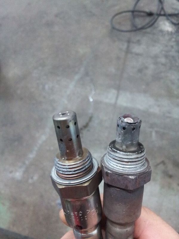

  • hatte ich auch nachdem mir der kat explodiert ist auf der deutschen AB! (auch 2006).
    zuerst kat getauscht. alles gut. danach lambda sonde getauscht, resettet. 100km später wieder lampe an! :evil:
    ich mach mir wohl einen O2 sensor hinten rein oder so dann hab ich ruhe
    EDIT: lustig ist dass die lampe kürzlich einfach ausging und jetzt nicht mehr kam. aber die kommt garantiert wieder :roll:

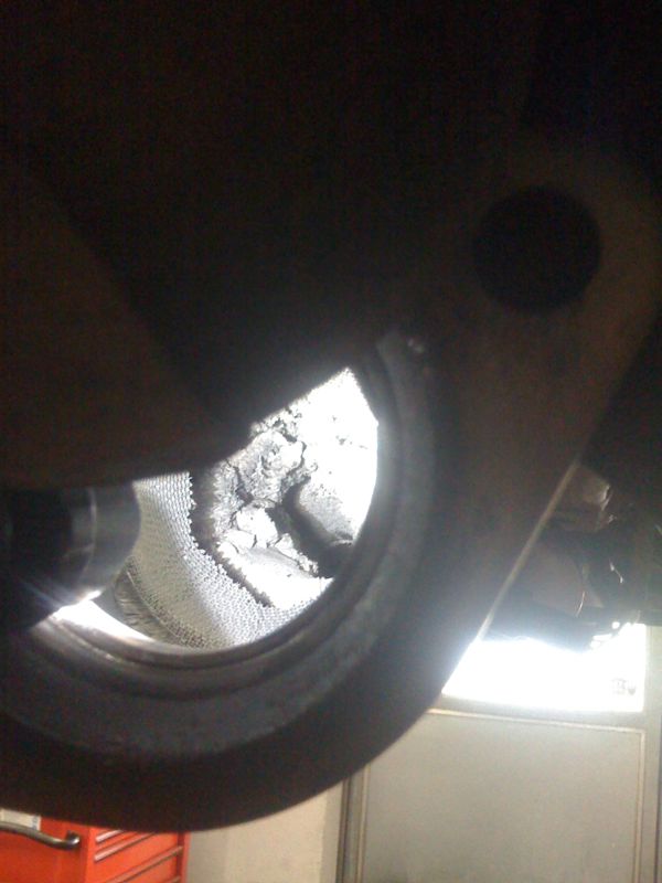

    nach 6 runden nordschleife an 'nem warmen sonntagmorgen auf der rückfahrt in die schweiz plötzlich stottern und keine gasannahme mehr. bin dann sofort auf die raststätte raus, alles gecheckt (kerzen, motoröl etc). und dann wieder weiter. 5km weiter wieder wie als würde man vom gas gehen (stand aber noch aufm pedal), jedoch keine motorenlampe nix :(
    kurz nach dem kreuz hockenheim dann BOOOM und hinten kamen nur noch flammen und funken raus 8o sofort rechts ran und abschleppen lassen. war zum glück nur der kat (und die lambdasonde hat auch gelitten).
    tja, schweizer S2000 haben die deutsche BA nicht so gern :D
    Original von BLACK JAGUAR
    weil sied aus als ob der aus Keramik ist?
    Also man sieht da doch klipp und klar die gewickelte Metallfolienstruktur.
  • wie gesagt: warum die lambdasonde immernoch angibt obwohl die nagelneu ist (kat ja auch) ist mir ein rätsel. noch mehr ist mir ein rätsel dass die einfach so erlischt :D
    die kommt garantiert wieder :P

  • weiss jemand wo ich so ne kappe für die lambdasonde herkriege? ich glaube meine sonde hängt einfach zu fest im abgasstrom drin :-|
    Original von jery
    Du meinst einen Blindstopfen für das Gewindeloch.
    Ich glaube ich habe noch einen.
