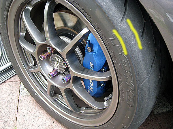

    Kann im Bild vielleicht übertrieben wirken, aber Deine Lauffläche zu den äusseren Flanken hin haben gut zu arbeiten, oder? Ist da schon eine leichte Kante drin?

    Roku das musst du Swen fragen, ich fahre keine Semis ;)

    Original von roku
    Am Tag vor dem Foto war Swen mit am Bilster Berg beim DSK ;)
    Und ja, die Reifen könnten mehr Sturz gut vertragen, wenn man Rennstrecke fährt.

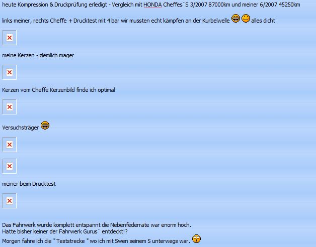

    heute Kompression & Druckprüfung erledigt - Vergleich mit Honda Cheffes`S 3/2007 87000km und meiner 6/2007 45250km
    links meiner, rechts Cheffe + Drucktest mit 4 bar wir mussten echt kämpfen an der Kurbelwelle :lol: :nod: alles dicht
    [Blockierte Grafik: http://www11.pic-upload.de/23.06.14/wel3ny897cw.jpg]
    meine Kerzen - ziemlich mager
    [Blockierte Grafik: http://www11.pic-upload.de/23.06.14/b5umzicsiec.jpg]
    Kerzen vom Cheffe Kerzenbild finde ich optimal
    [Blockierte Grafik: http://www11.pic-upload.de/23.06.14/2uw93ehh2shl.jpg]
    Versuchsträger :lol:
    [Blockierte Grafik: http://www11.pic-upload.de/23.06.14/qk9zl9zvnrw6.jpg]
    [Blockierte Grafik: http://www11.pic-upload.de/23.06.14/6uj17frsczv.jpg]
    meiner beim Drucktest
    [Blockierte Grafik: http://www11.pic-upload.de/23.06.14/tty6dw47pp7q.jpg]
    Das Fahrwerk wurde komplett entspannt die Nebenfederrate war enorm hoch.
    Hatte bisher keiner der Fahrwerk Gurus` entdeckt!?
    Morgen fahre ich die " Teststrecke " wo ich mit Swen seinem S unterwegs war. 8o
