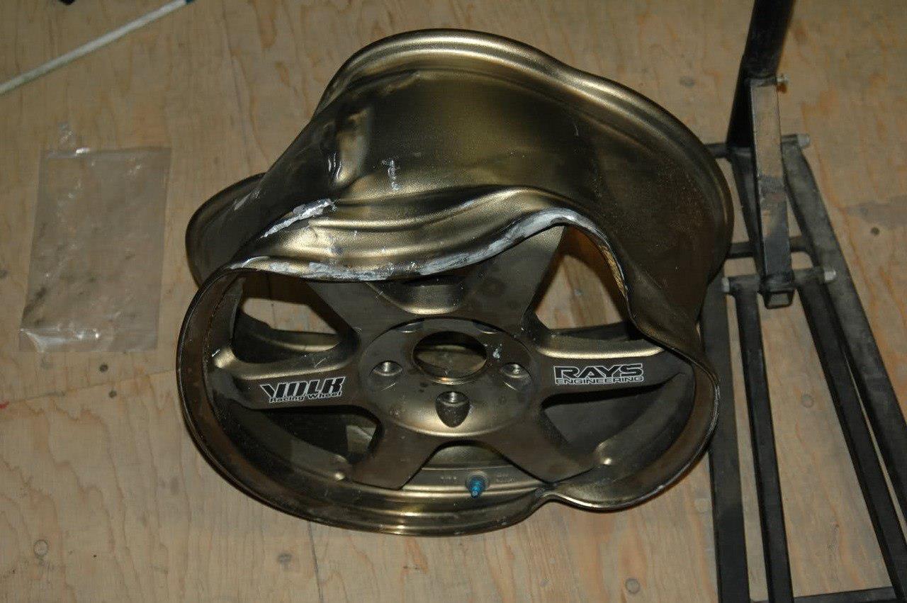

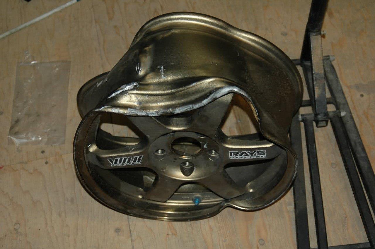

Wieso man bei Felgen Markenware kaufen sollte
Wenn man Felgen missbraucht gehen sie kaputt... Egal ob Rota oder Volks!
Nur ist es ein Unterschied ob sie brechen oder sich verbiegen
Original von Rox>S2k
Nur ist es ein Unterschied ob sie brechen oder sich verbiegen -
Original von Kiyoshi
Stimmt!
Diesen Unterschied nennt man meistens Schmiede vs. Gussfelge
hat also herzlich wenig mit der Marke zu tun.Und glaube mir, mit Felgen schrotten kenn ich mich aus
Ja stimmt, bezog sich halt da drauf, dass viele Leute
Imitationen von VOLK Felgen kaufen, die sind dann halt nicht geschmiedet. -
Typisches bild mal ehrlich was für nen unterschied macht es wenn mir die felge bei 80kmh bricht oder verbiegt? Gar keinen unfall ist kn beiden fällen vorprogrammiert.
Brechen kann jede felge egal ob rotas, oz usw.Alles schon gesehen.
Kollege fährt mit seinem 450ps subi rundstrecke und bergrenne mit meinen alten rota gforce und die halten! Jeder meint das nur weil sie nachbaufelgen sind, sind die fürn müll. Rota baut schon seit 30jahren alu felgen also wissen die schon was sie tun!
Hmm wie soll sich eine felge so verbiegen wie die oben? Man sieht genau das da frontal gegen einen randstein gefahren wurde. Auf der jnterseite. Wie soll sich die felge "oben" soo verbiegen wie am foto?
Wenn Du zB einen dicken Stein erwichst und die Felge bricht, hast Du einen Unfall, wenn die Felge sich nur verbiegt nicht.
Das ist der Unterschied. -
Dem stimm ich nicht zu.
Wenn dir der Stern bricht, dann ist es vorbei mit lenken.
Wird die Energie im geschmieden Bett aufgenommen, bleibt die Felge wenigstens am Auto und man kann schlimmeres verhindern.
Mir ist eine OZ gebrochen bei Randsteinkontakt und naja. Auto war danach Totalschaden.
