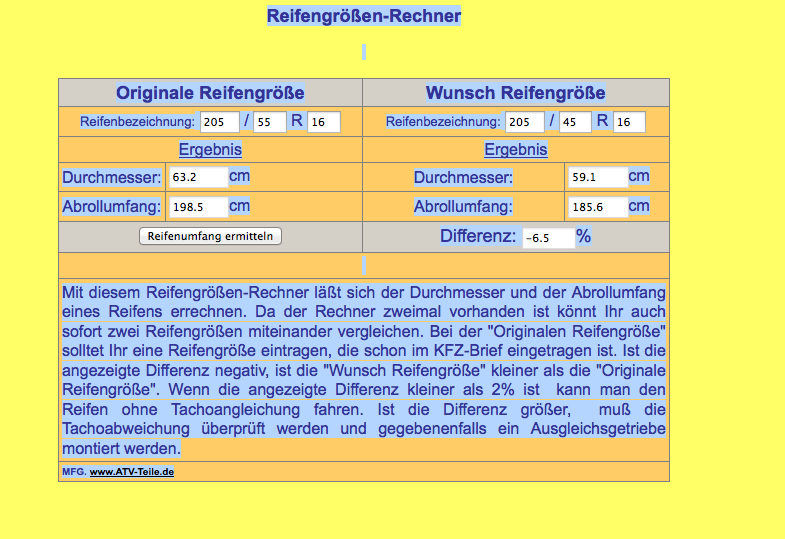

stelle ich vom fahrverhalten im grenzbereich ein unterschied fest zwischen
VA 205/55 R16
HA 225/50 R16 (also der serienbereifung vom pre face)
und
VA 205/45 R16
HA 225/45 R16

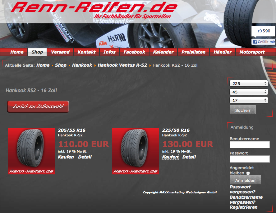

bestellen werd ich mir die Toyo R1-R, frag mich nur warum die 45er ein W = bis 270 km/h bekommen und die 50/55er ein V = bis 240 km/h bekommen
