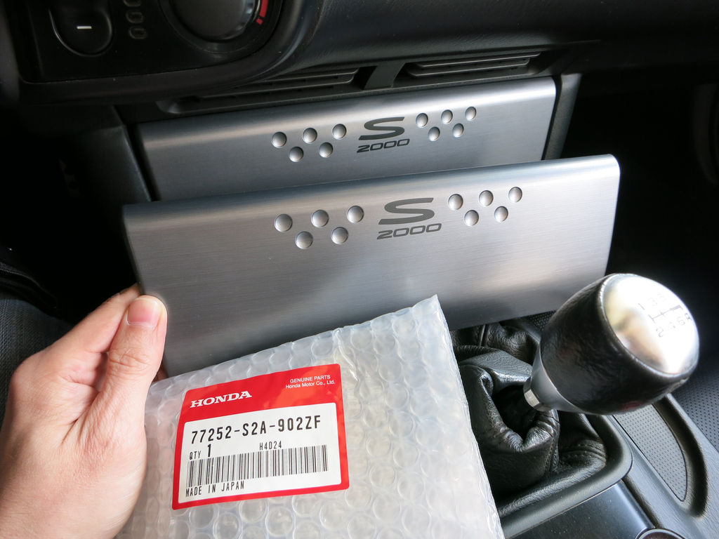

    Gab bisher keine Auflistung der existierenden Radioblenden, also hier ist sie:
    pre-facelift
    1. schwarz
    2. rot
    3. blau
    facelift
    1. silber (standard-Blende ab 2004)
    2. medium satin black (???)
    3. Carbon (CR-Version)
    Die Medium Satin Black scheint allerdings nicht schwarz zu sein, sondern in einem dunkleren Silber als die normale silberne..
    [Blockierte Grafik: http://files.subtledream.com/forum/FS/IMG_8601.JPG]
    Aufgrund der omnipräsenten Inkompetenz beim Umgang mit Kameras fällt es jedoch sehr schwer, ein Urteil über den Farbton zu fällen..
    Hat jemand diese Blende verbaut und kann mir sagen, ob der Farbton einem vom Armaturenbrett entspricht?
    [Blockierte Grafik: http://www.abload.de/img/img_7662fjs9v.jpg]
    Bin unschlüssig, ob ich die silberne oder doch lieber die dunklere nehmen sollte, um das Cockpit etwas aufzupeppen... :roll:

    Hier könnt ihr beide silbernen im direkten Vergleich sehen:
    Klickschdu !
    BTW: die dunkle heißt "silver satin" , nix black! ;)

    Die Bezeichnung hatte ich vom Hondapartsnow-Händler, satin silver passt aber besser zum Farbton.
    Danke für das Vergleichsbild, dann soll's die dunklere werden. :thumbup:

    • #9

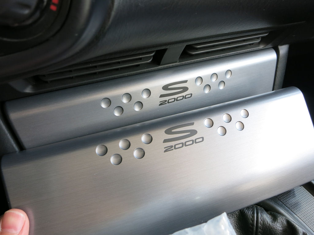

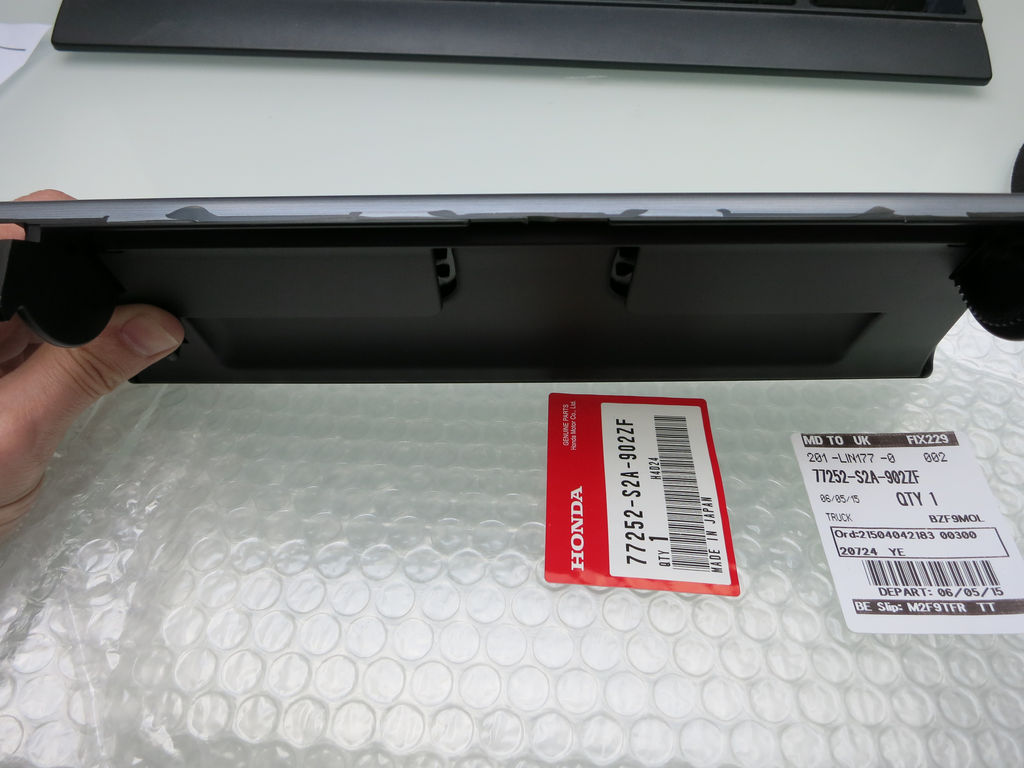

    habe jetzt auch die dunklere am Start:
    [Blockierte Grafik: http://abload.de/img/img_9354yosab.jpg]
    [Blockierte Grafik: http://abload.de/img/img_9358qfsrt.jpg]
    Einbau folgt nach Ostern... gibt dann auch Bilder, wie sich das dunkle Grau im roten Interior macht. :thumbup:

    Verdammt, ist die schön! :o

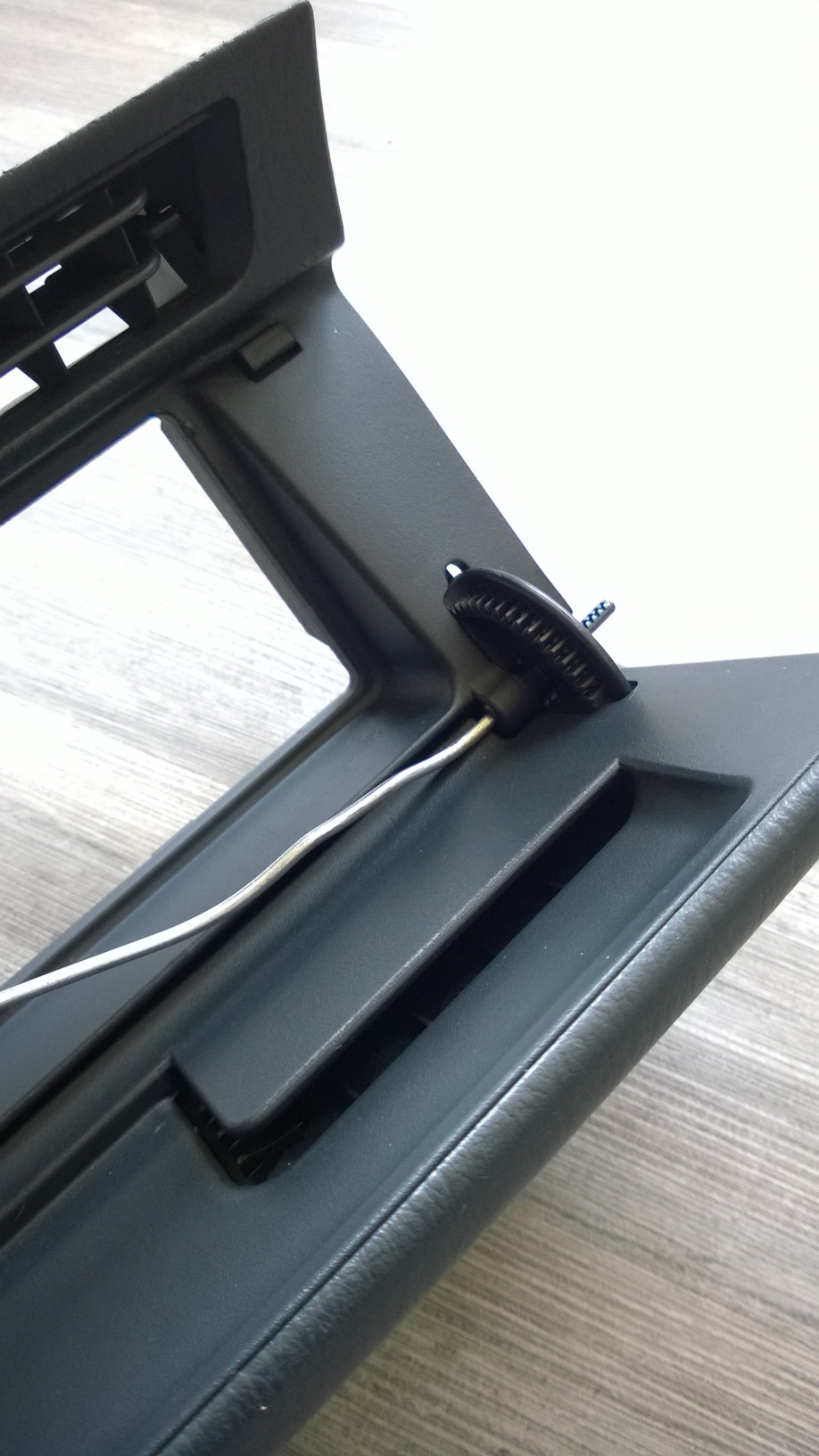

    • #18

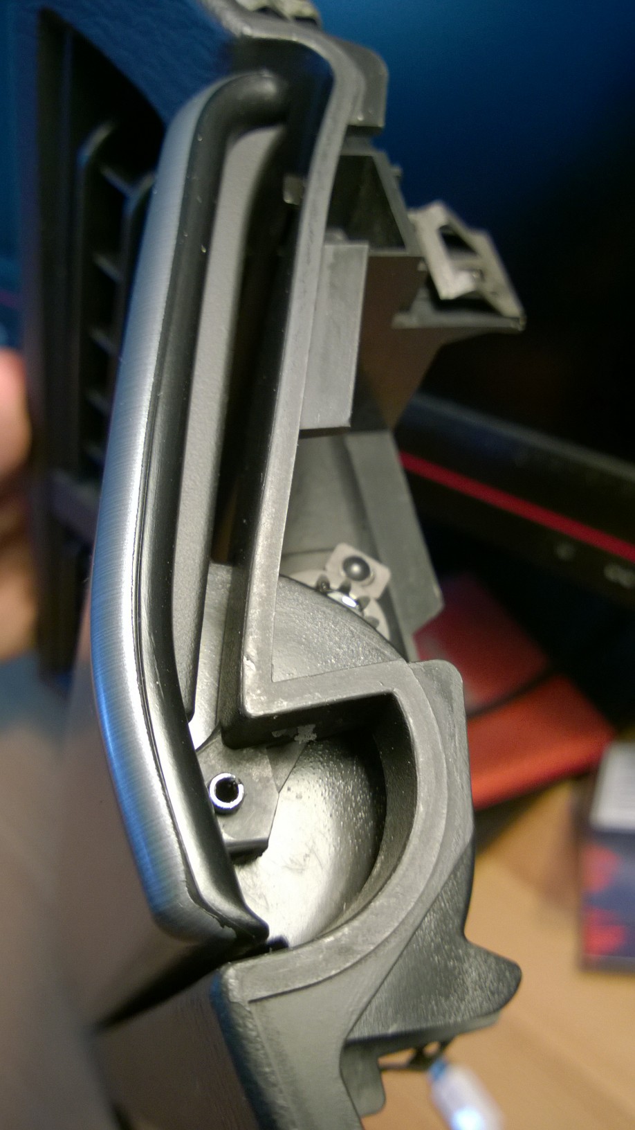

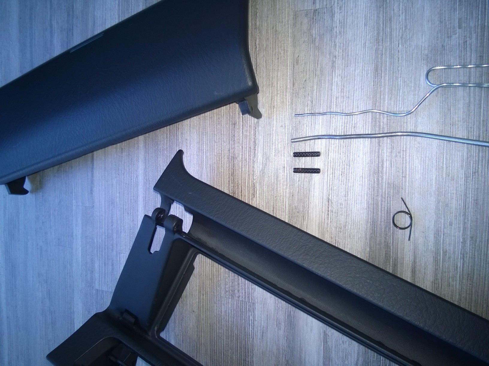

    boar...
    bis ich mal die Radioklappe ausgebaut hatte :blush:
    [Blockierte Grafik: http://abload.de/img/_dsf1303trjbz.jpg]
    [Blockierte Grafik: http://abload.de/img/_dsf1305kpjrp.jpg]
    dann habe ich's beim besten Willen nicht fertig gebracht, die Blende zu lösen. :(
    irgendwann hatte ich die Schnauze voll, hab's weggelegt und bin Dampf ablassen gefahren..
    [Blockierte Grafik: http://abload.de/img/_dsf1340z1jdu.jpg]
    jemand ne Lösung, wie man die Blende wegmacht?
    ich habe da mitem mini-schraubendreher nix bewirken können.

    • #19
    evtl. hilft dies.... Radioblende innerhalb Radioklappe
    Original von brunoammain
    Guck mal da wo die Scharniere sind von der Seite rein. Da ist jeweils ein kleines Metall-Röhrchen drin, das mußt Du mit 'nem dünnen Schraubenzieher o.ä. rausschieben und dann löst sich die Blende. Aber aufpassen, dabei kann die kleine Feder wegspringen.
    Diese Feder beim wieder zusammenbauen an die Stelle zu kriegen, wo sie hin muß, ist eigentlich das komplizierteste. Aber es geht eigentlich. Man muß sich nur vorher angucken wie das ganze aussieht und aufpassen, daß die Feder nicht weg springt.

    • #20
    Danke, werde das mal probieren.. ich möchte nur halt nix kaputtmachen, wenn ich da von Hämmern lese.. 8o
