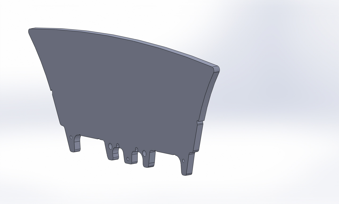

  • Ich hab SolidWorks und könnte damit darin das Teil "reverse-engineeren". Dann kann ich daraus ne Zeichnung machen oder einfach ne Datei, die man dann für die CNC-Programmierung verwenden kann.
    Wenn natürlich jemand einen 3D-Scanner hat, ginge das natürlich am schnellsten. Ich würde alles manuell vermessen.
    So hab ich das auch mit dem größeren Windschott gemacht, falls ich das nochmal nachbauen lassen will:
    Einmal editiert, zuletzt von JagoBlitz (5. März 2018 um 19:54)

    JagoBlitz Könnest du mir die Datei von dem Windschott zukommen lassen ???
    Ich suche die schon was Länger.Dann kann ich mir ein neues Windschott endlich Fräsen.
    gerne auch PN =)
