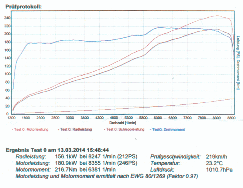

    zum thema prüfstand facelift vs. pre:
    könnte an der position des intaketemp.sensors liegen und damit am späteren zündwinkel beim pre.
    bei nem vergleich auf der straße ging aber auch noch kein facelift besser als mein pre. bin gegen 2 fl gefahren. einer komplett oem, einer iein invidia pott und oem intake. beide gleich auf, aber nicht schneller.
    soviel zum thema :)

  • danke für das Diagramm Ingo, bin gespannt was er abdrückt :_? :blush:
    Bernd du hattest doch mal irgendwo eine Aufstellung, Berechnung der Ansauggeschwindigkeit + Volumen etc. ich glaube es waren 140Liter Luft pro Sekunde was der S verballert?
    Was soll sich da im Intake grossartig erwärmen bis der Hubraum gefüllt ist? Kühle Luft direkt ansaugen macht Sinn, das verstehe ich, den Rest nicht.
  • da war es :thumbup:
