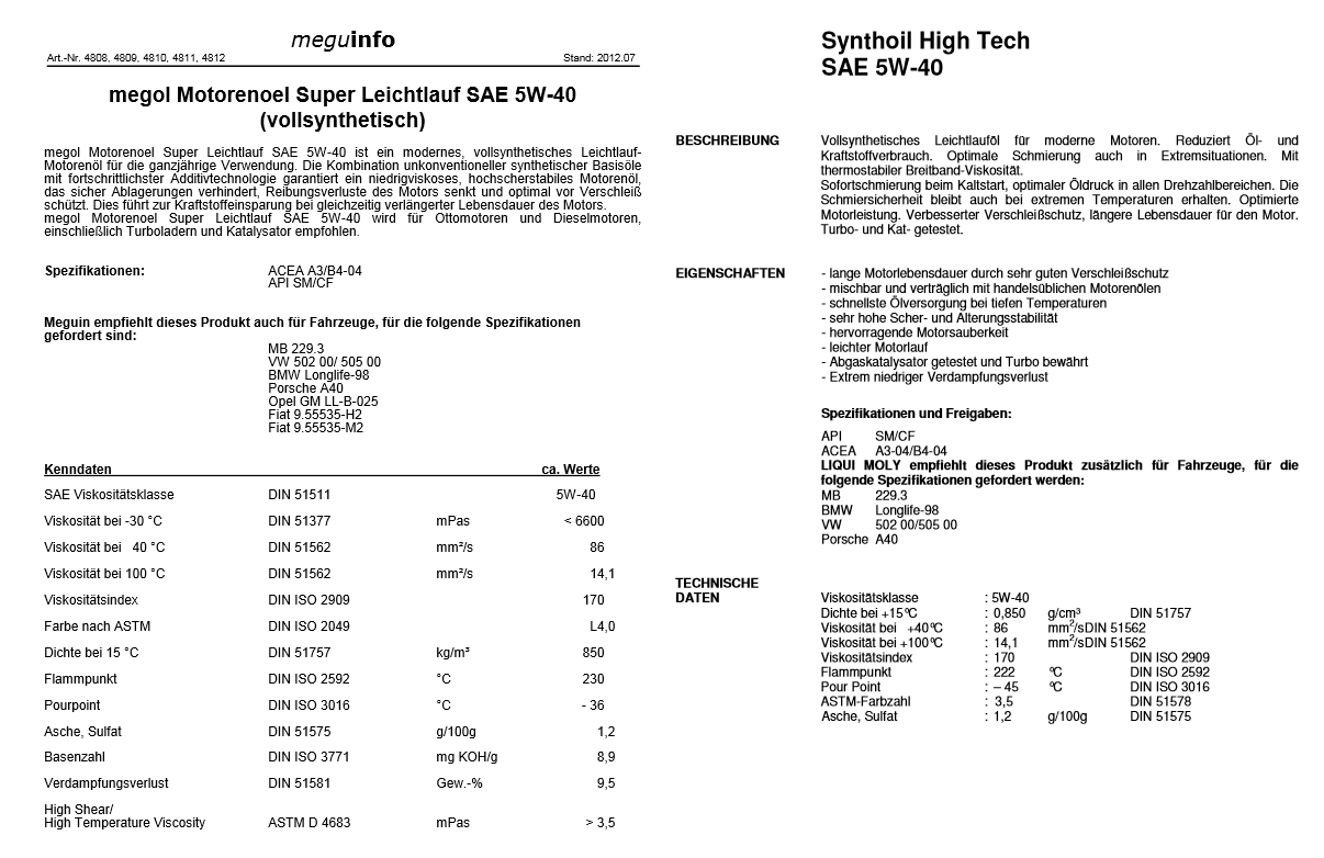

    Bin am überlegen ob ich mich von der Honda HFS suppe = Total Öl trennen soll .
    Wollte das Meguin Öl mal einfüllen .
    Original von AndyAP1
    HTHS Viskosität, mPa•s bei 150 ºC (ASTM D4683) 4,4 :thumbup:

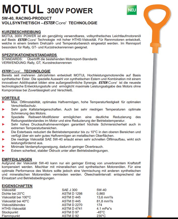

    Motul Sport Ester 5W50 bietet bisschen mehr :D
    Link

    Weiß jemand den HTHS-Wert des originalen "Honda HFS 5W-40" von Total?
    Datenblatt?

    Bei dem Ester-Öl Datasheet steht, dass die Reibminderung durch das Öl so enorm ausfällt, dass logischerweise weniger Reibungswärme entsteht und somit weniger thermische Energie im Motor wegtransportiert werden muss. Dies würde angeblich geringere Öltemperaturen ergeben.
    Wenn man diese Logik auf die These ansetzt, dass das M1 5W-50 höhere Öltemps erzeugen soll, dann müsste die Reibungsminderung, also die Schmierwirkung, beim M1 ja deutlich schlechter sein. Und mit einem 0,99EUR/L Baumarkt-Öl ergeben sich dann wegen der noch schlechteren Schmierung noch höhere Temperaturen? Ah ja.
    Ich bin mir sicher, das ganze ist wieder deutlich komplizierter. Womöglich besitzen Öle durchaus unterschiedliche Fähigkeit, Wärme aufzunehmen. Wenn das Ester-Öl z.B. aufgrund seiner ganz anderen Beschaffenheit langsamer Temperatur aufzunehmen vermag, als ein konventionelles Öl, dann wäre das auch ein Grund für geringere Öltemperaturen beim Ester-Öl, bzw. höhere beim M1.
