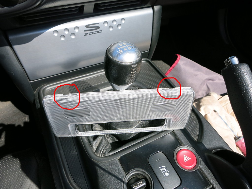

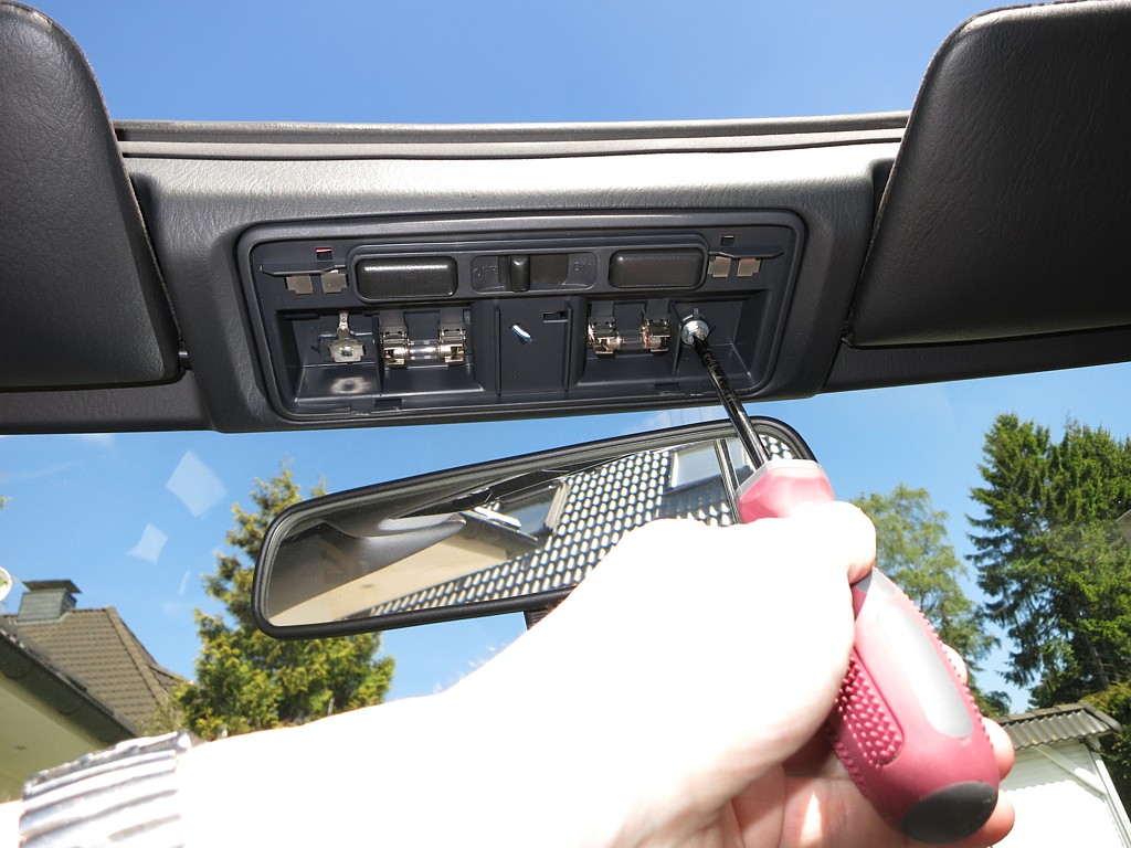

    Als erstes muß der Deckel von der Innenraumbeleuchtung ab. Zur Motorhaube hin zeigend sind zwei kleine Öffnungen, wo man prima mit einem kleinen Kreuzschlitzschraubenzieher hinterhaken kann. Ich habe zum Schutz vor Kratzern den Schraubenzieher mit einem Tuch ummantelt:
    Auf diesem Foto sieht man die beiden Aussparungen für den Schraubenzieher:

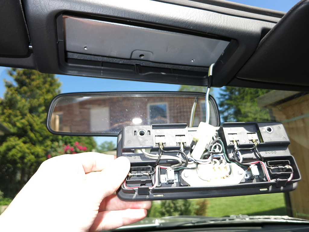

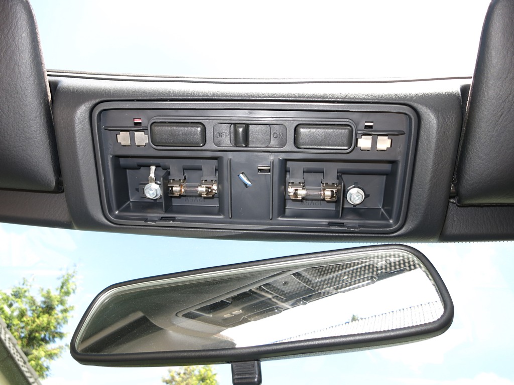

    Nun liegt das Innenteil der Innenraumbeleuchtungseinheit frei. Wer will, kann auch noch eine Birne tauschen. :D Wichtig: Ich habe hier schon die Innenraumbeleuchtung ausgeschaltet.
    Die Innenraumbeleuchtungseinheit wird von 2 Kreuzschlitzschrauben gehalten. Diese fixieren zusätzlich die dahinterliegende Verkleidung mit dem Scheibenrahmen. Diese beiden Schrauben müssen raus.
    Danach kann man mit etwas Glück alleine schon mit der Hand die Einheit herausziehen.
    Den Stecker für die Beleuchtung kann man einfach durch Drücken des Steckers abziehen.

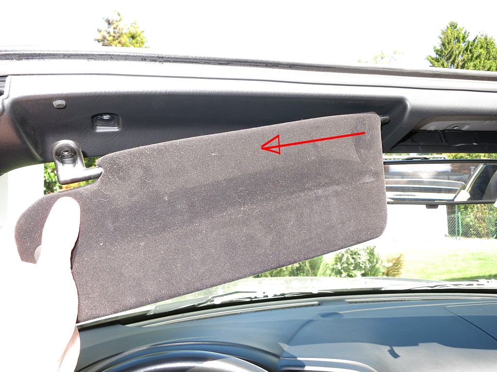

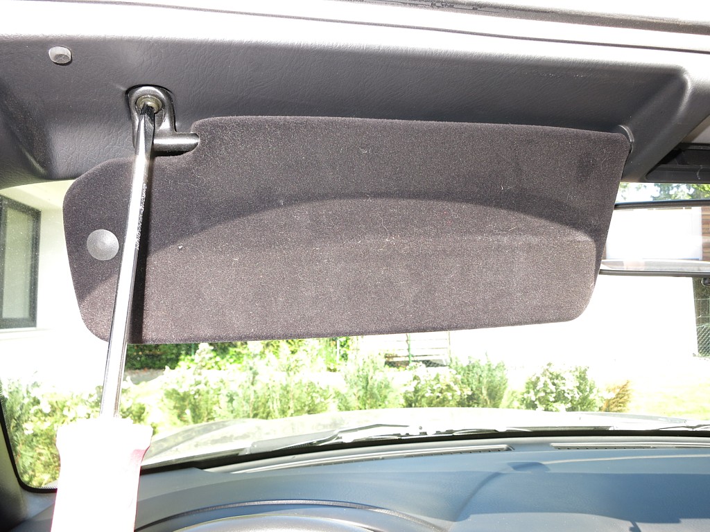

    Wenn Ihr die Innenraumbeleuchtungseinheit entfernt habt, kommen beide Sonnenblenden ab. In welcher Reihenfolge die abgenommen werden ist egal. Ihr braucht einen sehr breiten Schlitzschraubenzieher.
    Die Sonnenblende kann dann zur Seite herausgezogen werden. Witziges Detail: Auf der Beifahrerseite waren noch Folienreste vom Werk am Drehgelenk der Sonnenblende. "Unberührter Originalzustand". :lol:

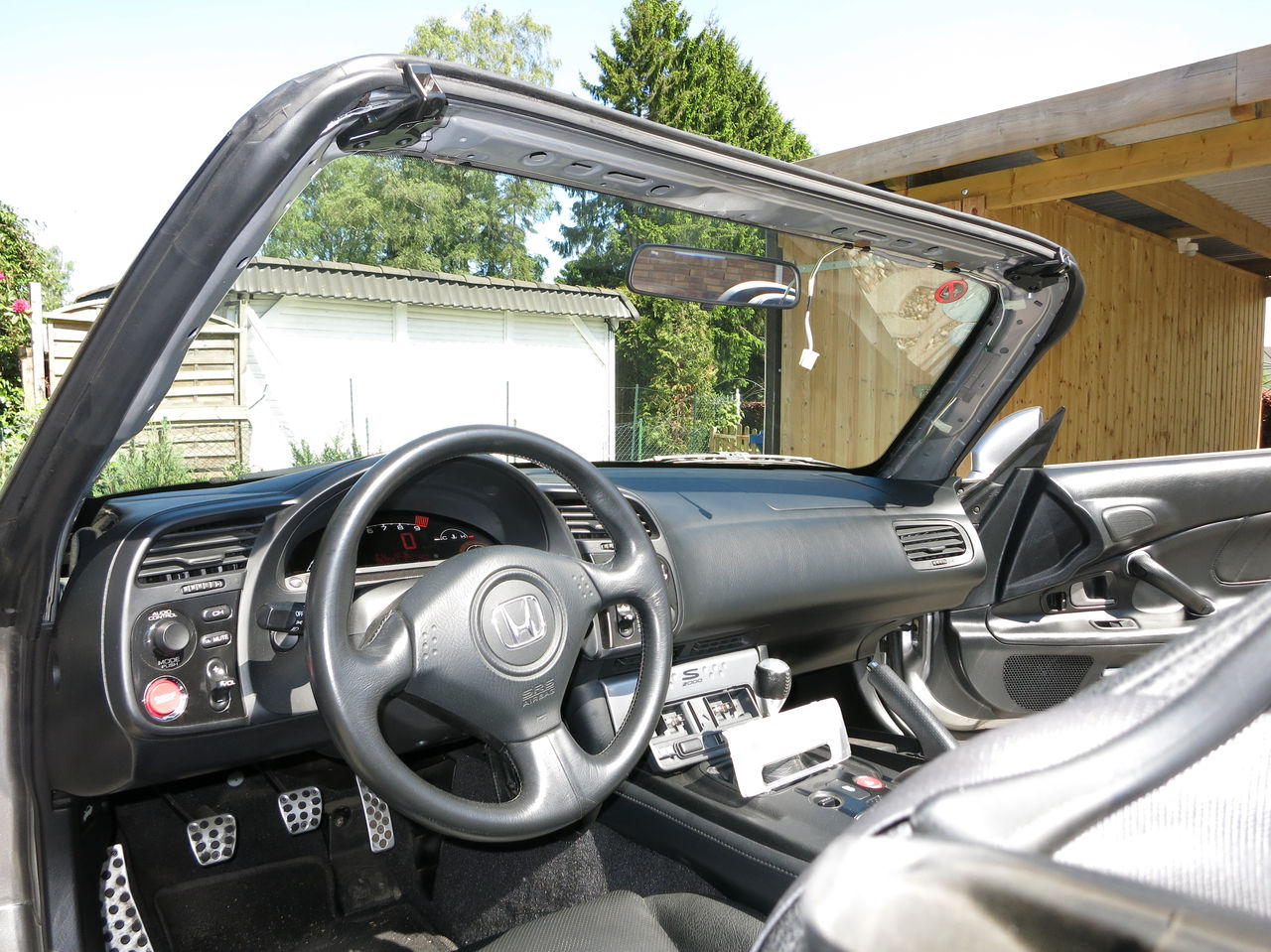

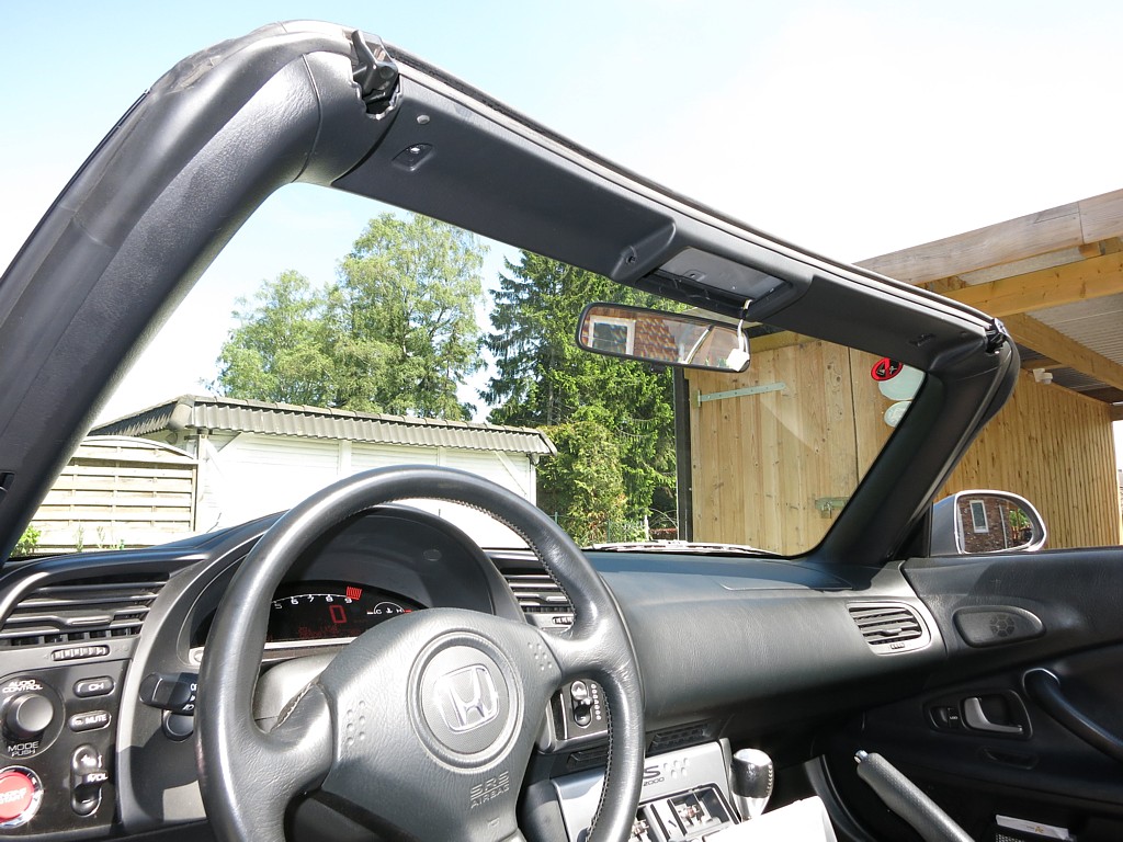

    Euer Scheibenrahmen sollte jetzt so aussehen: Innenbeleuchtung ist abgeklemmt und raus, Sonnenblenden sind beide ab.

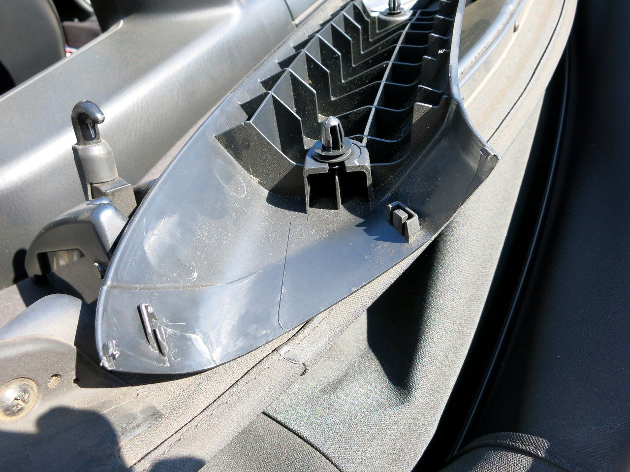

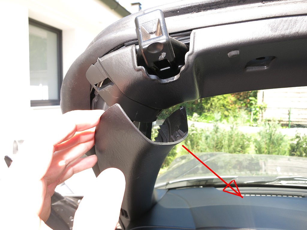

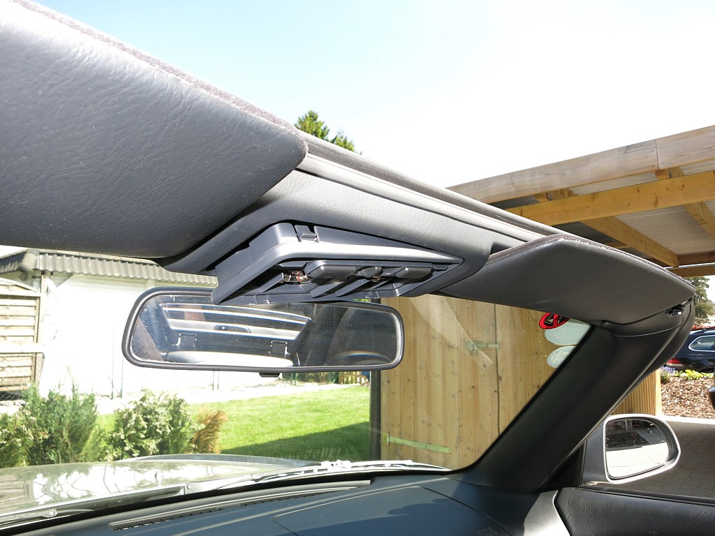

    Als nächstes kommen die A-Säulenverkleidungen. Diese sind nur gesteckt und lassen sich recht einfach herausnehmen. Am oberen Ende befinden sich zwei "Kunststoffnasen", die die Verkleidung in der Mitte (die über dem Rückspiegel) "umarmen".

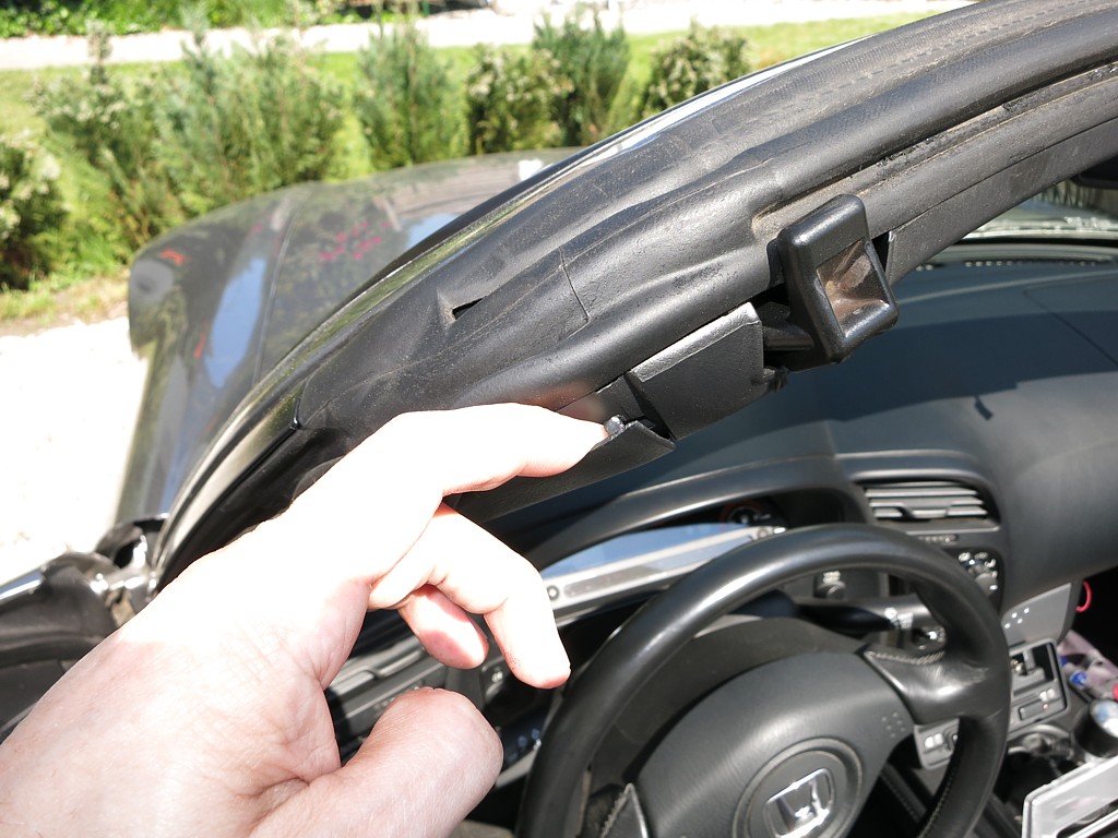

    Wenn Ihr das Dichtungsgummi etwas anhebt, kann man schon die erste Nase erkennen. Das ist der kleine Zacken neben meinem Finger. Hier habe ich diese Seite schon aufgedehnt und dadurch von dem Mittelteil der Verkleidung gelöst.

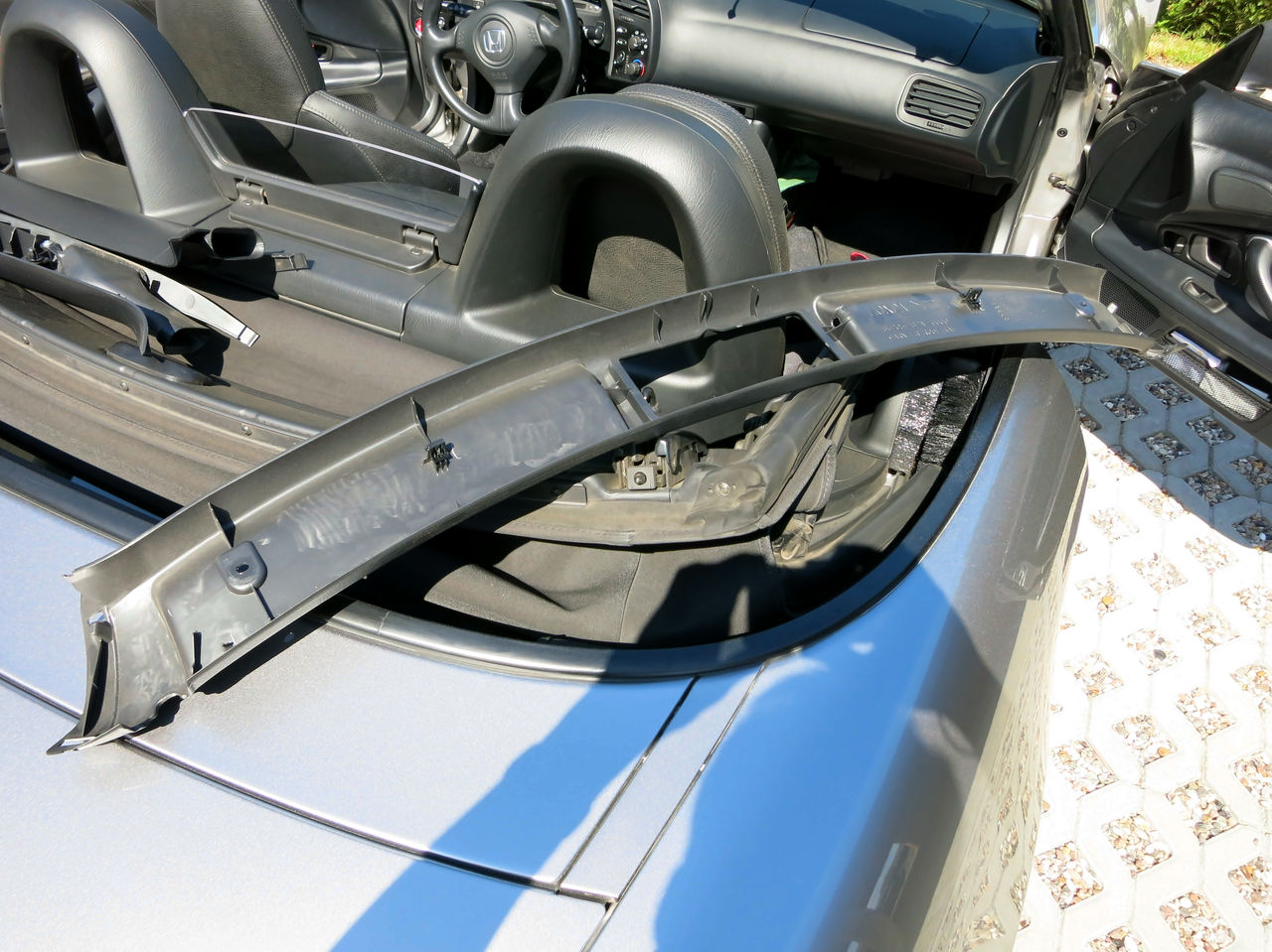

    Auf der anderen Seite zur Frontscheibe hin ist eine weitere kleine Kunststoffnase, die man auch aushaken muß. Das sieht man auf dem kommenden Bild besser. Danach wird die Verkleidung vorsichtig in Richtung Schaltknauf gezogen, bis beide dahinterliegenden Clips nachgegeben haben. Dann könnt Ihr die A-Säulenverkleidung nach schräg oben rausziehen. Unten ist sie nur "reingesteckt" und nicht separat fixiert.
    Hier ziehe ich die Verkleidung, nachdem beide Clips und die beiden "Nasen" gelöst wurden, nach oben raus.
    Hier nochmal rot eingekreist die beiden Clips auf der Rückseite, die die Verkleidung am Platz halten.
    Und hier nochmal rot eingekreist die beiden "Nasen", die die A-Säulenverkleidung mit der mittleren Verkleidung oben verbinden:

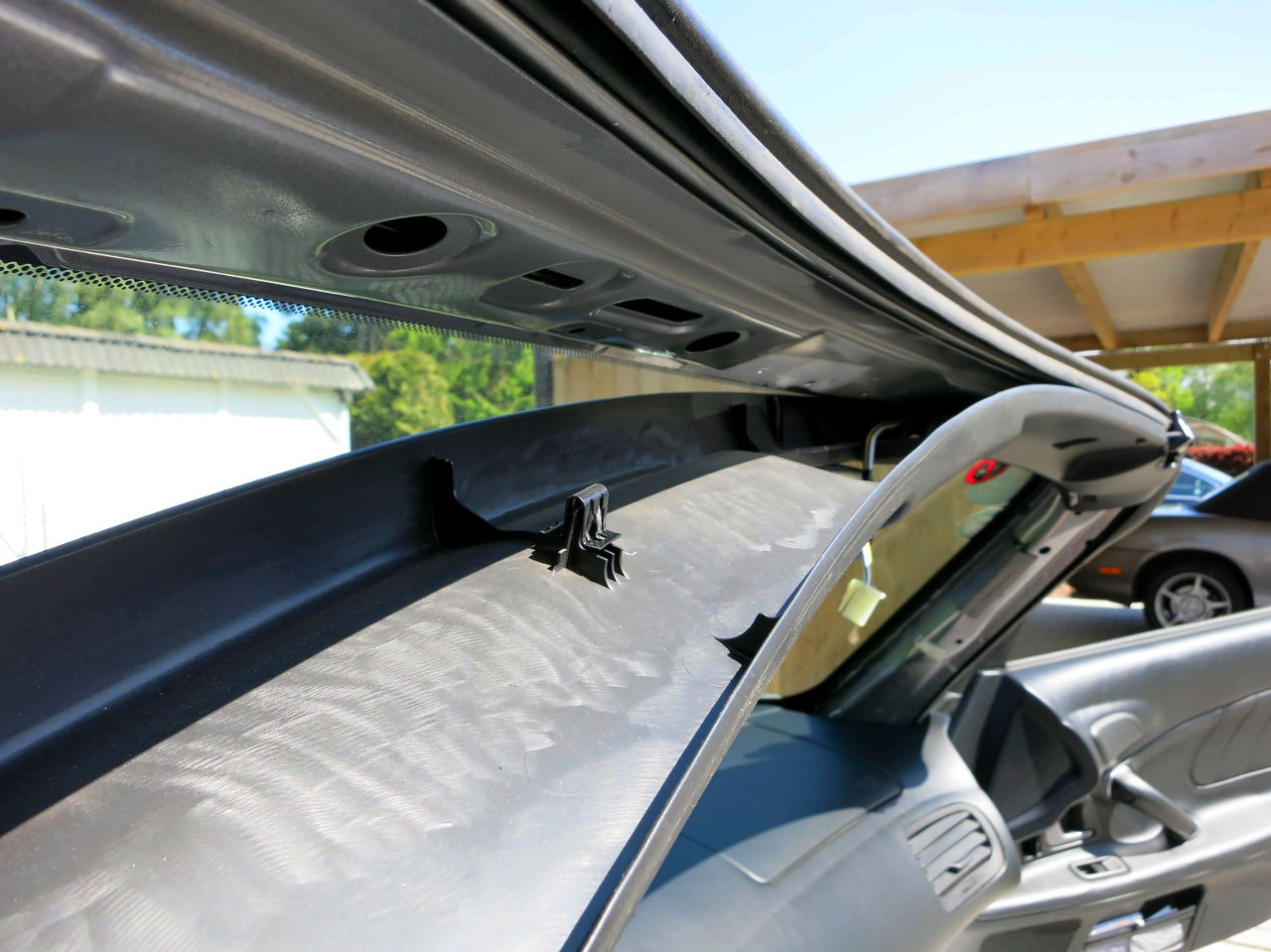

    Wenn Ihr beide A-Säulenverkleidungen abgezogen habt, bleibt noch das Mittelteil über dem Rückspiegel übrig. Dieses wird nur von den 2 Schrauben in der Innenraumbeleuchtungseinheit, sowie zwei weiteren Schrauben (jeweils eine) in den Sonnenblenden sowie zwei Clips gehalten. Die Schrauben sind ja schon alle raus. Bleiben nur noch die Clips über.
    Hier rot eingekreist kann man einen dieser beiden Clips sehen:
    Mit einem beherzten Ruck kommt euch die Verkleidung entgegen.
    Hier nochmal ein Bild zu der Position der beiden Clipse, wieder rot eingekreist. Mein Auto sieht mittlerweile aus wie eine Baustelle, überall liegt Werkzeug oder Verkleidungsteile, wobei fairerweise gesagt werden muß, daß der S ja nun auch kein Raumwunder ist. :P :D

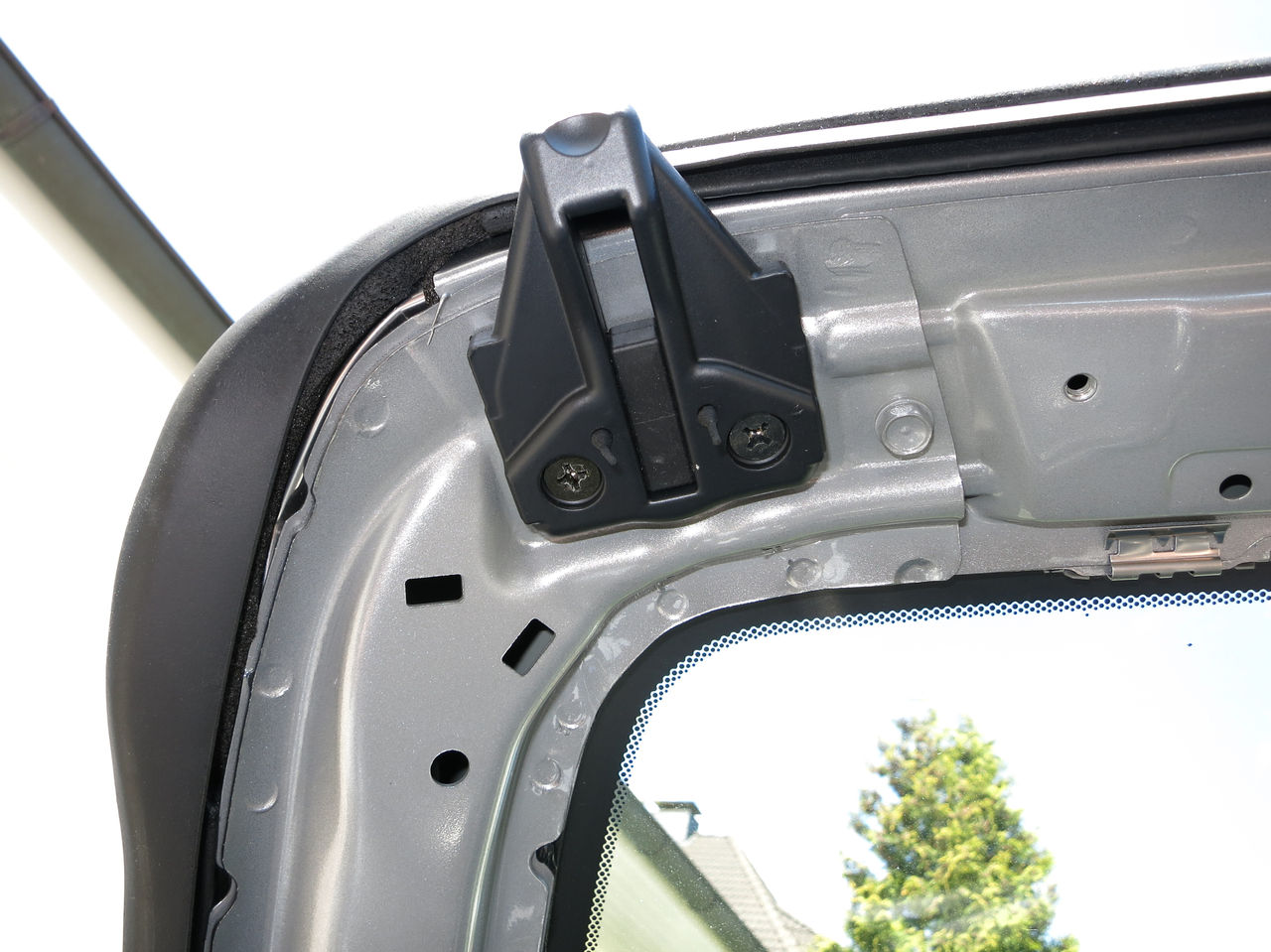

    Nun liegen die Verdeckschließer frei (Juhu!) :D
    Nun kann man diese mit einem Kreuzschraubenzieher abbauen. Achtung: Gebt dabei ordentlich Druck von unten auf die Schraube, der Kopf ist recht weich und schnell abgegnaddelt.
    Eine Schraube auf der Fahrerseite wollte sich nur mit Gewalt lösen lassen. Zum Glück hatte ich noch Ersatzschrauben dabei. Diese braucht man aber eigentlich nicht, man kann die alten Schrauben ohne Probleme weiterverwenden.

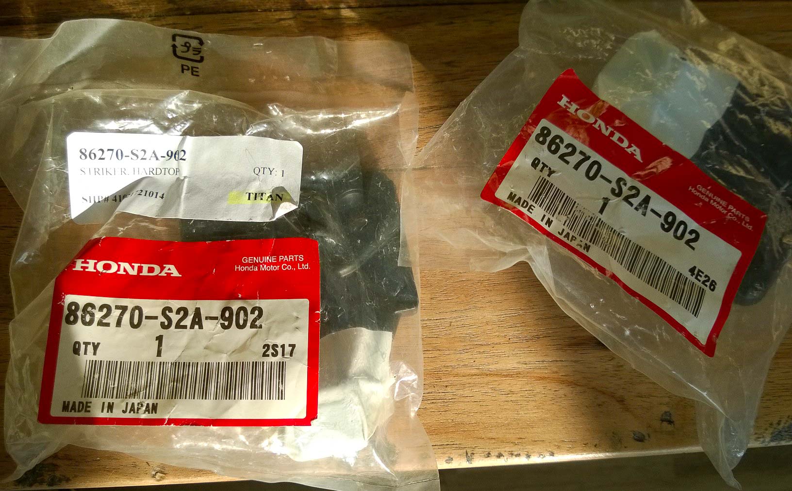

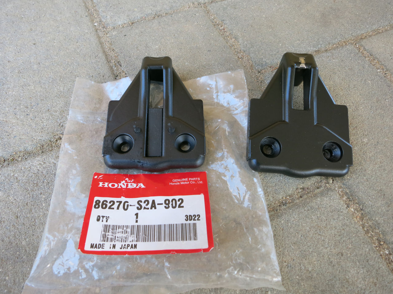

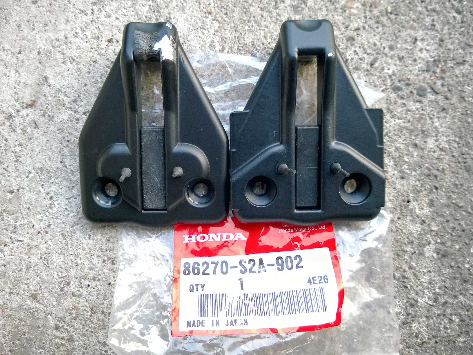

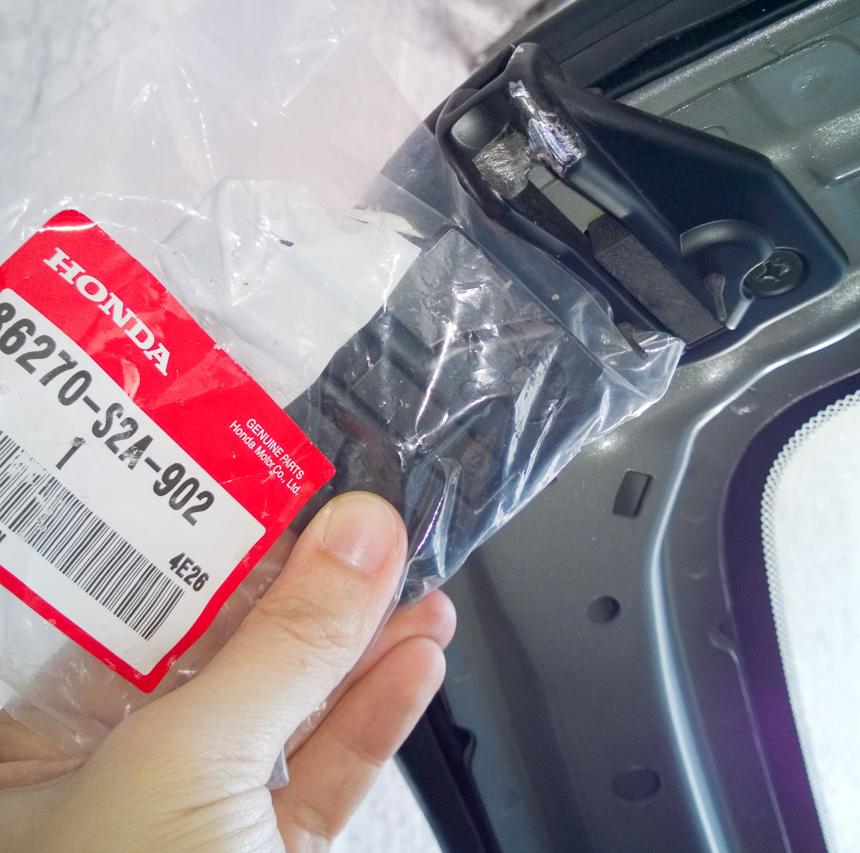

    Hier mal eine Gegenüberstellung der neuen Schließer gegen meine "alten" aus meinem 2006er Modell. Der mit der Tüte (interessant wegen der Bestellnummer) ist der Neue.

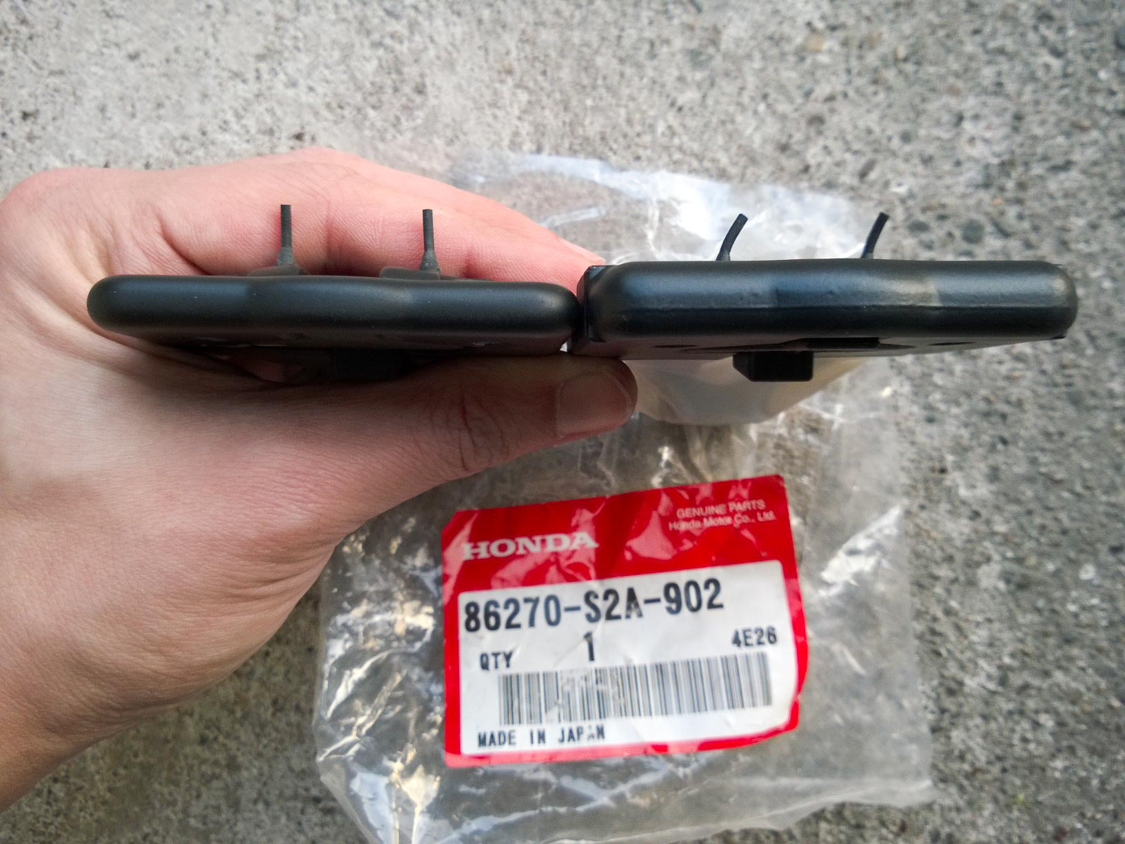

    Mein alter Schließer besteht komplett aus Metall. Der neue hat zwei Gumminoppen, die wahrscheinlich ein Klappern (?) verhindern sollen, da die Noppen später auf dem Mittelteil der Scheibenrahmenverkleidung aufliegen. Der Mittelsteg ist ebenfalls aus Gummi.
    Die Rückseite. Schön zu sehen: Das Gummielement in der Mitte beim neuen Schließer. Das hat der Alte nicht.

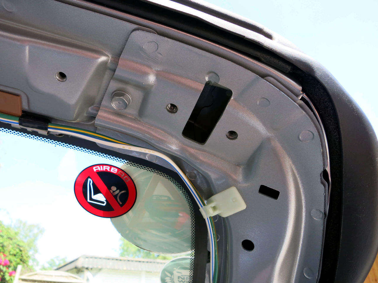

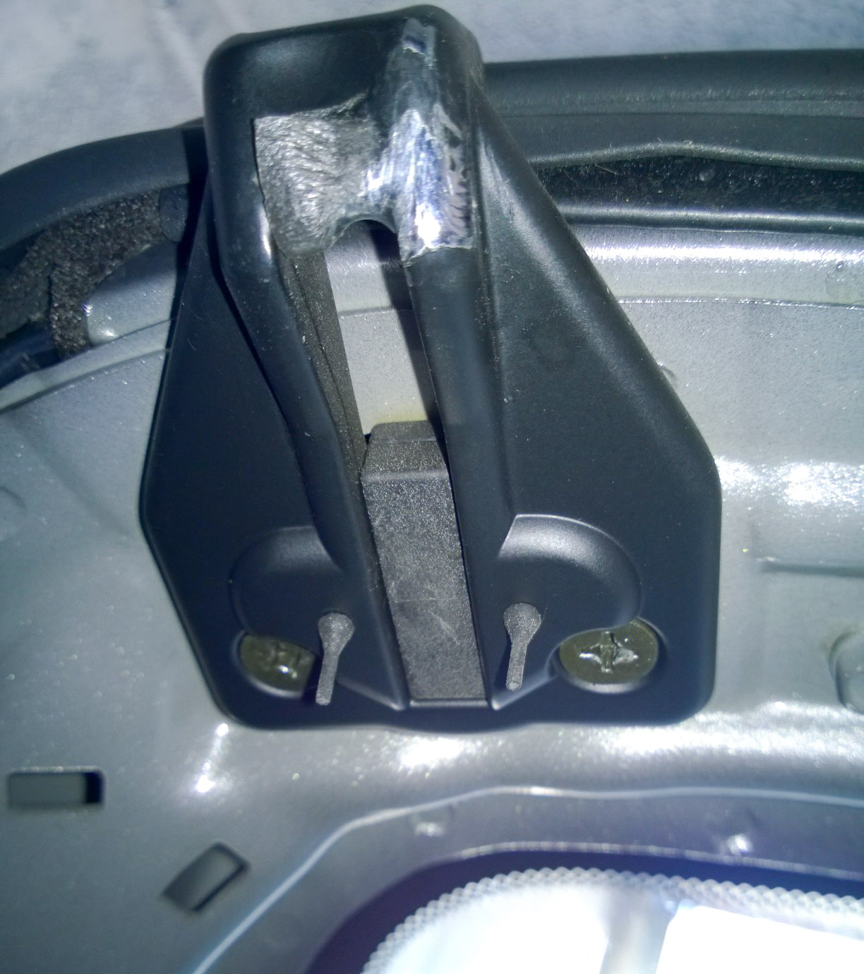

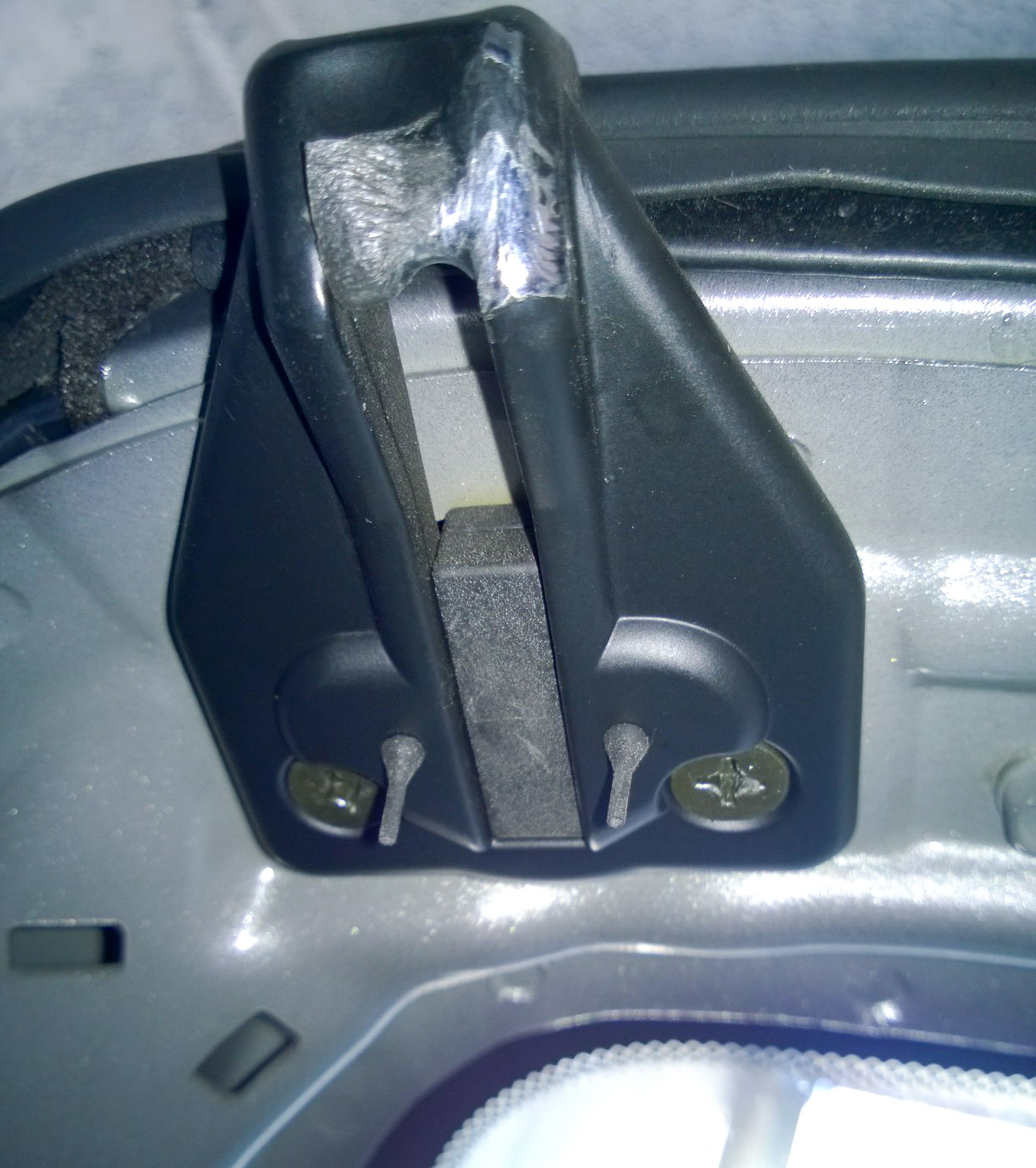

    Hier noch ein Bild von den Aufnahmen der Schrauben im Scheibenrahmen. Sieht recht massiv aus.

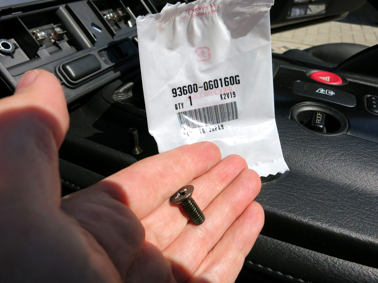

    Hier nochmal ein Foto der passenden Schrauber für die Schließer mit Bestellnummer auf dem Tütchen. Je Tüte eine Schraube.

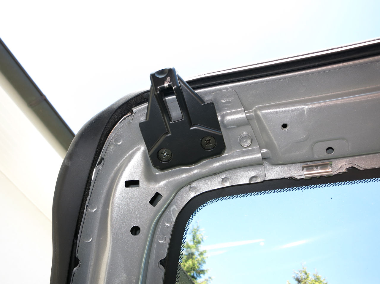

    Hier ist der neue Schließer schon eingebaut. Hier kann man die beiden Noppen ganz gut erkennen:
    Der Zusammenbau erfolgt in umgekehrter Reihenfolge. Hierzu noch der Hinweis, daß Ihr aufpassen müßt, daß Ihr keine Gummidichtung einklemmt. Um den Scheibenrahmen läuft ja noch eine Dichtung. Diese nirgendwo einklemmen.

    Da im Beitrag nicht mehr alle Fotos zu sehen sind, poste ich hier auf Anfrage nochmal die Teilenummer der verstärkten Verdeckschließer:
    86270-S2A-902
    Ich bin mir zu 90% sicher, daß je Paket 2 Verdeckschließer mit dabei waren.
    Hier kommt die Teilenummer der Ersatzschrauben (die man nicht zwingend braucht, wenn man die alten nicht abgnabbelt). Je Packung eine Schraube:
    93600-060160G

    A-Säulenverkleidung:

    Alter Verdeckschließer:
    Links der Neue, rechts der Alte:
    Windschutzscheibenrahmen mit ausgebautem Schließer, Aufnahme der Schrauben ist sichtbar:

    Der eingebaute neue Schließer:
