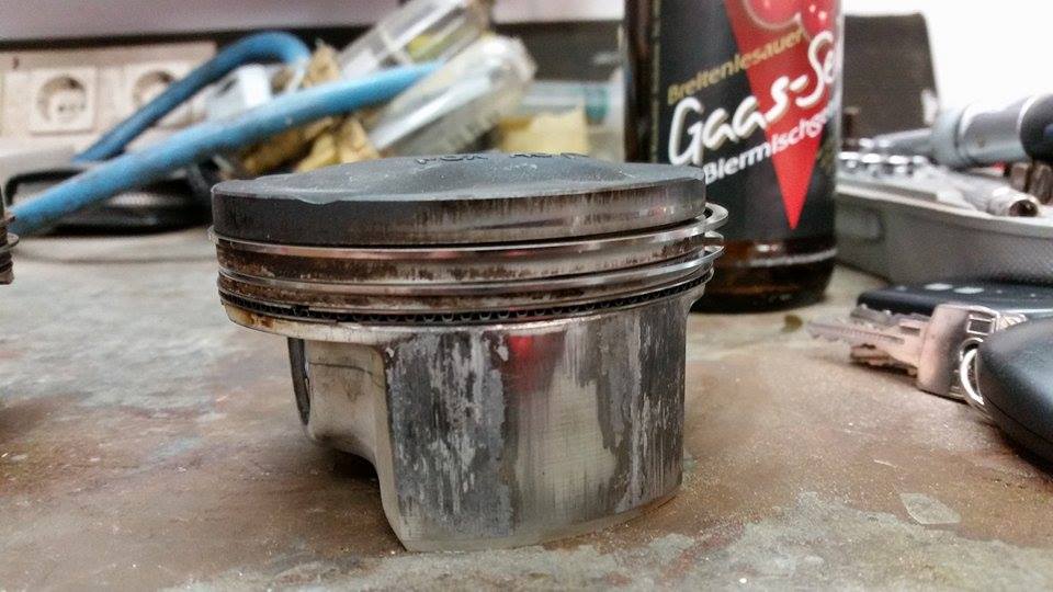

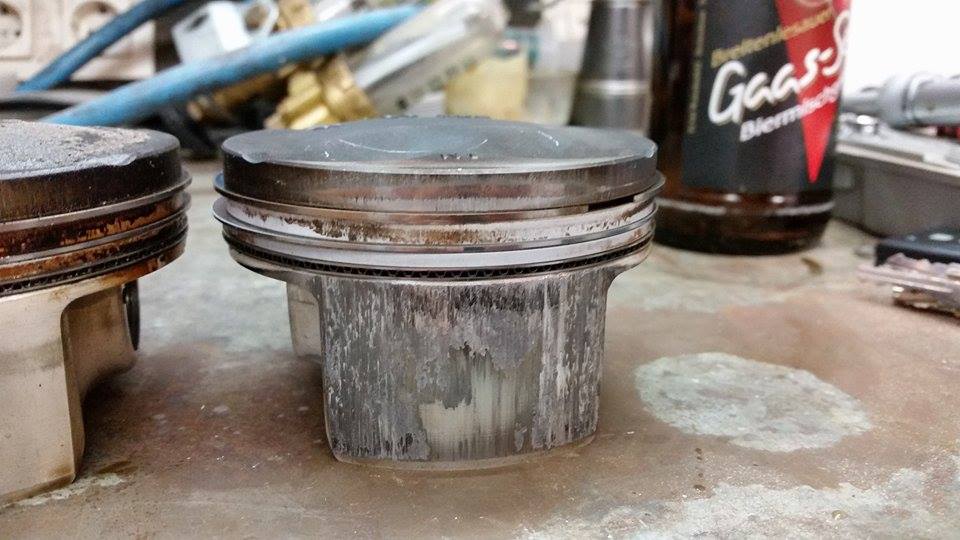

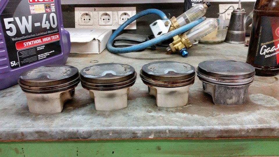

Ich bin vorhin auf auf der Autobahn gefahren, knapp 200 km/h, Vollgas und auf einmal Leistungsverlust. Bin dann vom Gas und im 6ten bei 150 km/h dann nochmal aufs Gas und gefühlt deutlich weniger Anzug. Bin dann gemütlich zur nächsten Ausfahrt gefahren, die Motorkontrolle hatte mal geblinkt und dann geleuchtet. Hatte aber davor schon geleuchtet wegen der zweiten Lambdasonde und meinem 200 Zeller Kat. Das blinken hatte ich aber noch nie. Hab dann auf nem Parkplatz angehalten und man hat es aus dem Motorraum klackern hören. Hab den Fehlerspeicher ausgelesen: Nur zweite Lambdasonde. Hab den Speicher gelöscht, Motorkontrolle aus. Bin dann langsam zu nem Kumpel eine Ortschaft weiter gefahren. Klackern wurde beim Gas geben schneller, also mit höherer Drehzahl. Motor läuft aber sauber. Ölstand passt auch. Ventilspiel wurde erst vor paar Wochen eingestellt bei Honda.
Ist ein 2001er S2000 mit jetzt 157000 km.
Hoffe jemand weiß Rat ![]()

hört sich fast nach einem Kolbenkipper an.
Auf keinen Fall mehr da mit fahren, und einen Fachmann untersuchen lassen. -
Ja, da muss ich jimmy zu stimmen.
Ich spreche aus erfahrung, hatte das selbe spiel. -
Wirklich Kolbenkipper?
Läuft nach sowas der Motor noch?
Dachte vll. eher an Ventilspiel oder kA, wobei das den Leistungsverlust auch irgendwie nicht erklärt oder doch? Das wurde ja erst eingestellt und vll. haben die irgend einen Fehler gemacht?Habe ihn jetzt erstmal vom ADAC zu mir nach Hause schleppen lassen.

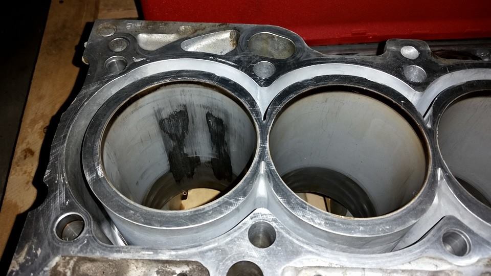

Wenn du die Möglichkeit hast könntest du mal die Kompression messen und auch mal die Ölwanne runter um nach Spänen zu gucken. -
Das Video wurde direkt nachdems passiert is gemacht. Hab ihn dann auch nicht mehr an gemacht.
Werde auch erstmal Kompression checken und dann weiter sehen.

Mein Beileid, aber solange der Motorblock und der Kopf nicht irreparabel beschädigt sind kannst du den Motor neu aufbauen. Eventuell bieten sich hier Schmiedekolben und verstärkte Pleuel an. Die Teile sind zwar teuer aber gerade im Bereich des Pleuels haben die S nicht gerade ihre Stärke. Von Strokerkits würde ich glaube ich die Finger lassen, zwar beinhalten die Teilweise sogar eine neue Kurbelwelle aber in Deutschland gibt es dazu kaum Erfahrungen.
Jetzt mach den Motor erst mal auf und halt uns bitte auf dem Laufenden.
